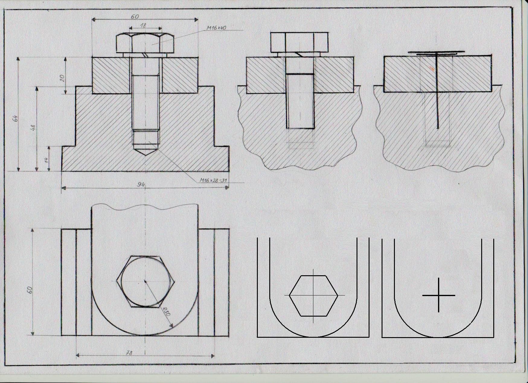

rysunek uproszczony gwintu i sruby
chciałabym poprosic o pomoc w rysunku ktory przedstwia rzut z przodu oraz góry bryly z otworem i srubą, mam problem z dwoma uproszczeniami, jak powinny dokladnie wygladac? :
Re: rysunek uproszczony gwintu i sruby
Tutaj masz pomoc i doskonałą ściągę (np.od str. 120>, dziwne że nie korzystaszbahankaa pisze:jak powinny dokladnie wygladac?
http://www.220.xaa.pl/esuna.pl/plik/rysunek.pdf
(usuń wymiar 60 u góry, a zamiast 18 wpisz Φ17 )
(zapamiętaj ten link na potem, jeszcze nie raz się przyda

TAKbahankaa pisze:czyli tego otworu pod sruba nie powinno byc tak
