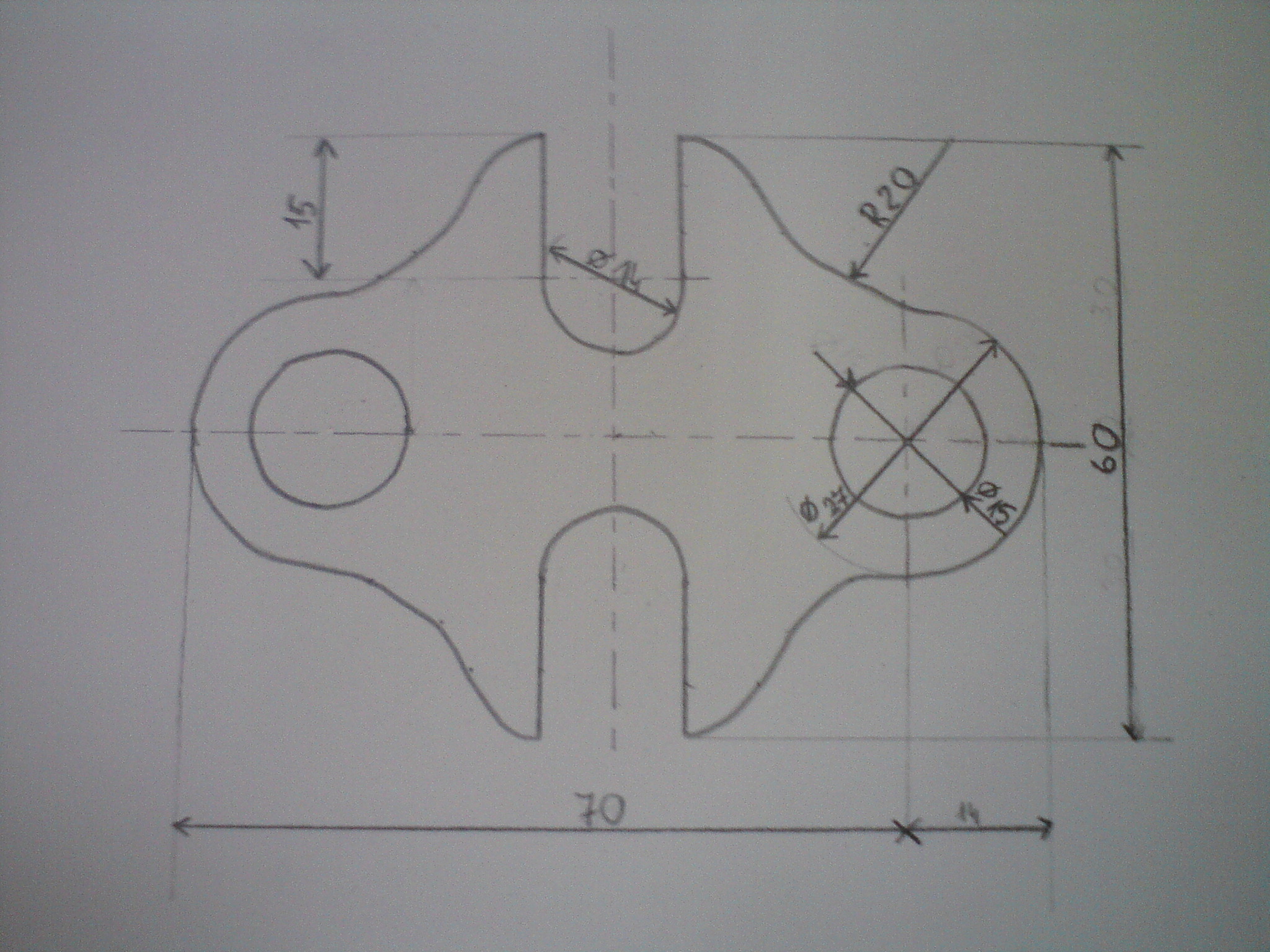

Witam! bardzo proszę o sprawdzenie poprawności wymiarowania figury. Pan profesor przekreślił cały rysunek uzasadniając, że w taki sposób się nie wymiarowuje figur symetrycznych. Wiem że rysunek może nie jest idealnie symetryczny i groty strzałek powinny być zamalowane ale nie o to chodzi.
Z góry dzięki za odpowiedzi.

roHu ten rysunek jest idealnie symetryczny. Zrób sobie odbicie lustrzane i co Ci wyjdzie?. Co do wymiarowania figur symetrycznych, niestety twój prooof. miał rację. Wymiaruj otwory od jednej osi do drugiej a nie od krawędzi, podobnie wpuszczenia itd.
