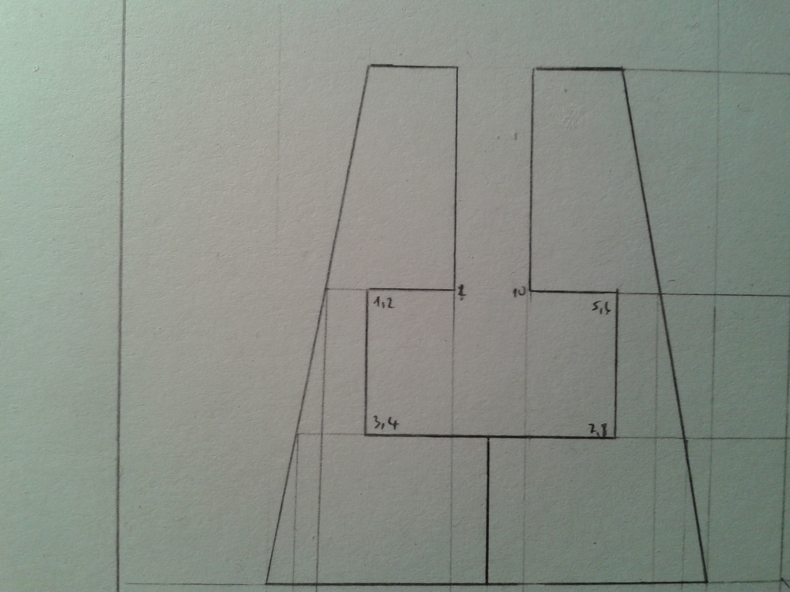

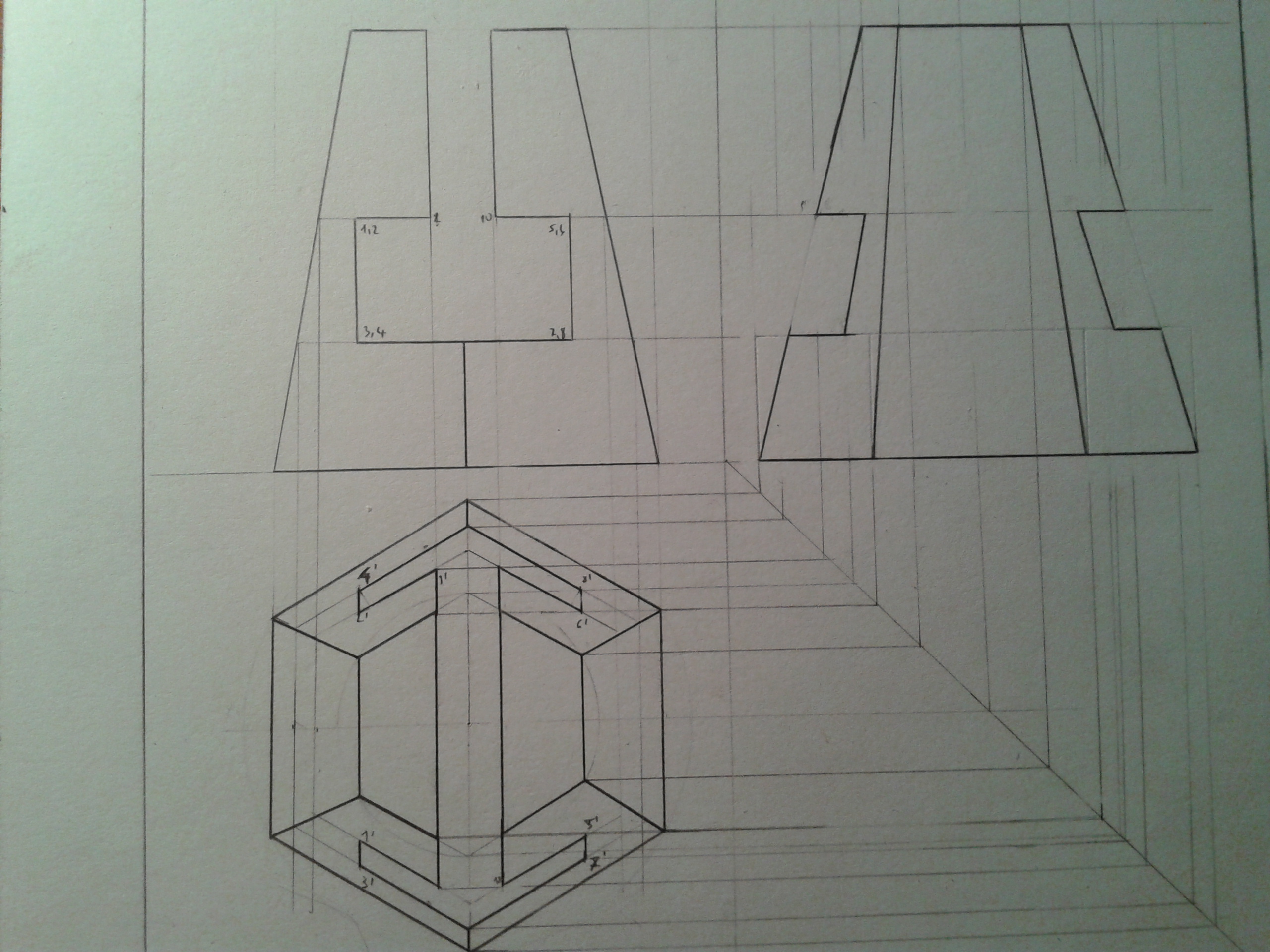

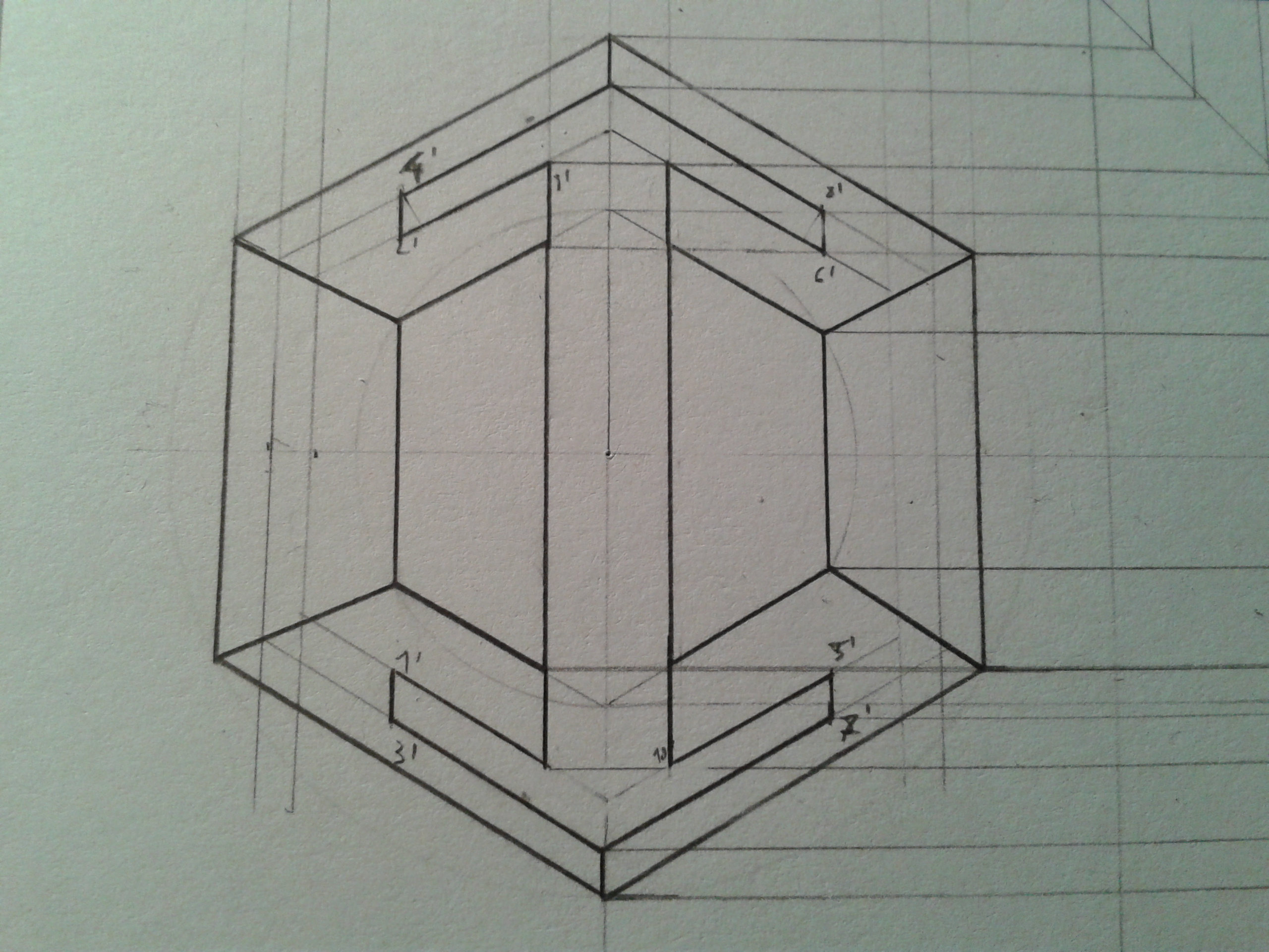

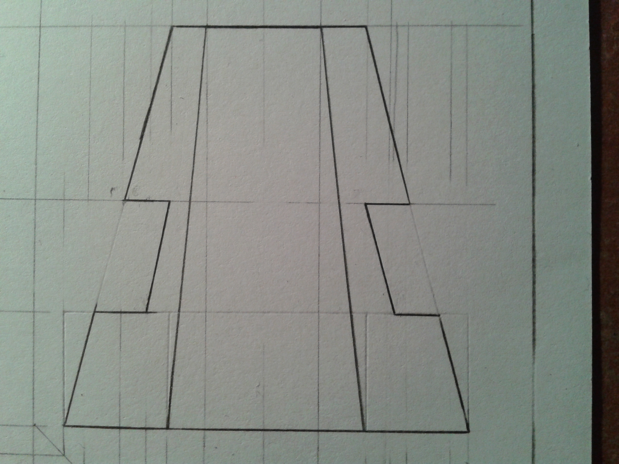

Witam, czy mógłby mi ktoś to sprawdzić i powiedziedzieć czy jest ok czy też nie??
rzutowanie, przenikanie brył

Re: rzutowanie, przenikanie brył
Napiszę: nie jest OK!( rzutujesz ostrosłup-gdzie jest wierzchołek i tworzące?)Kufick pisze:Witam, czy mógłby mi ktoś to sprawdzić i powiedziedzieć czy jest ok czy też nie??
