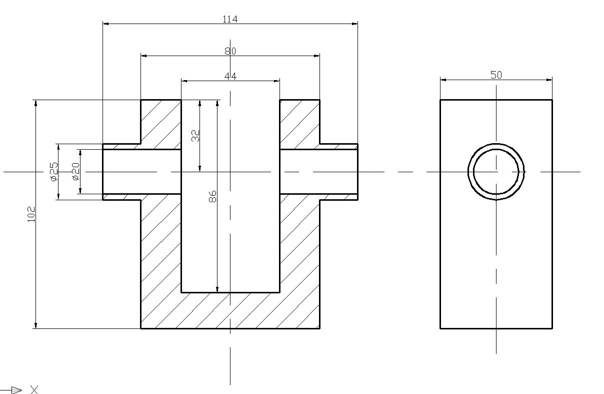

Witam, jako, że dopiero zaczynam swoja 'zabawę' z rysunkiem technicznym chciałem prosić lokalnych speców o sprawdzenie rzutowania + wymiarowania ( najprawdopodobniej bryła zdecydowanie nie należy do wybitnie zaawansowanych ale jak wspominałem to moje początki więc w razie czego proszę o wyrozumiałość ).
Bryła która miała być rzutowana + wymiarowana -
Moje rozwiązanie 'problemu'
http://imageshack.us/f/825/cci2012111400001.jpg/
Z góry dziękuje za wszelkie uwagi ;)

W zadaniu masz pokazany przelotowy otwór, a narysowany nieprzelotowy. O ile oczy mnie nie mylą, to powietrze w otworze też zakreskowałeś - tak nie wolno. Koniec błędów, wszystkie wymiary masz. Teraz "komentarz".
Średnice zwymiarowane w słoneczko wyglądają brzydko i pogarsza się ich czytelność. Przerywana krawędź na prawym rzucie dla mnie zbędna (widać na lewym). Na lewym rzucie półwidok/półprzekrój też niepotrzebny. Jak najwięcej wymiarów na lewym rzucie (rzut główny). Jeśli można to wymiary na jedną stronę (grupowanie wymiarów).
Narysowałem dla Ciebie:

Ok poprawione, wskazówki zapamiętam. Wielkie dzięki ;) '+' leci.
