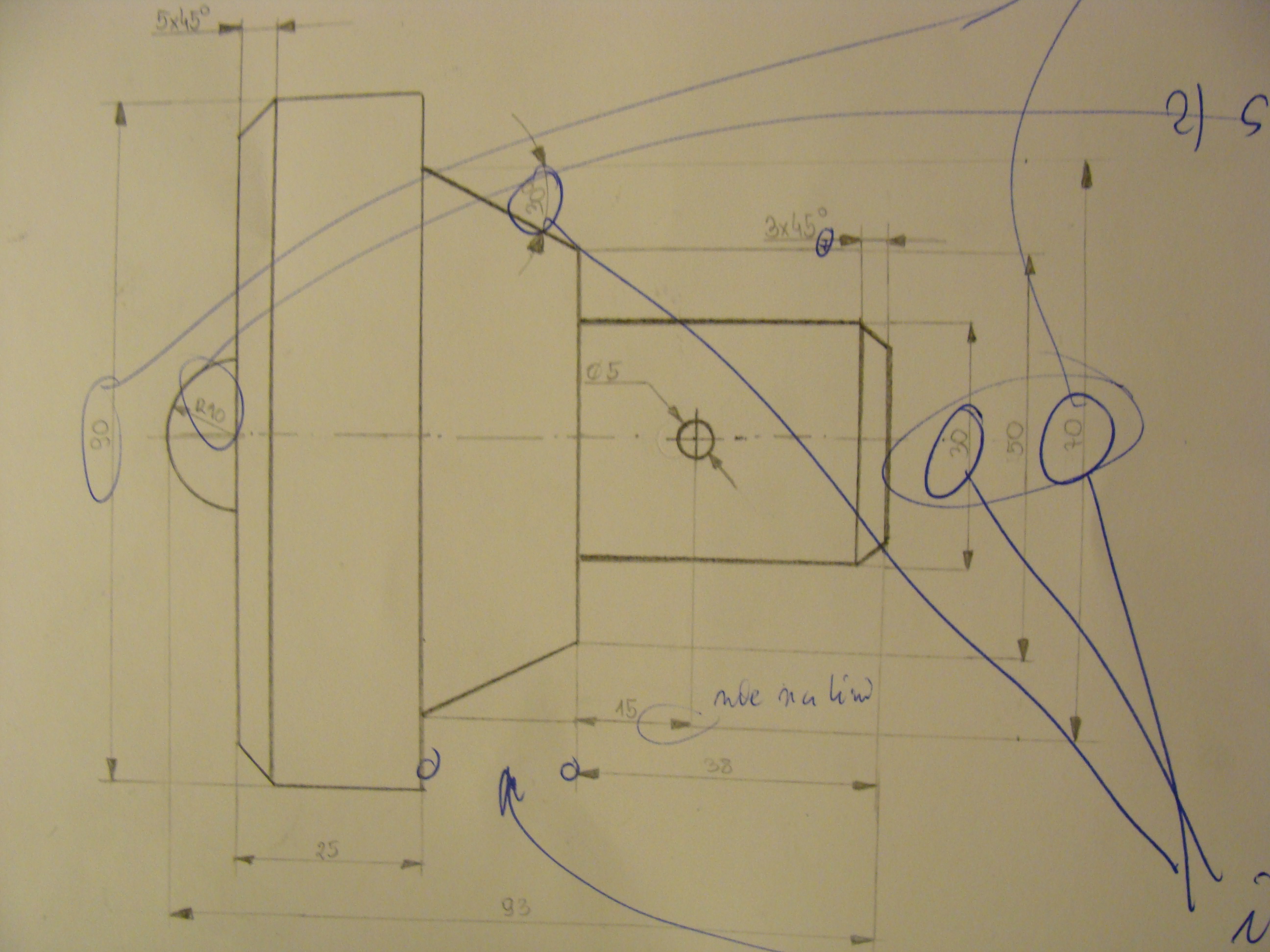

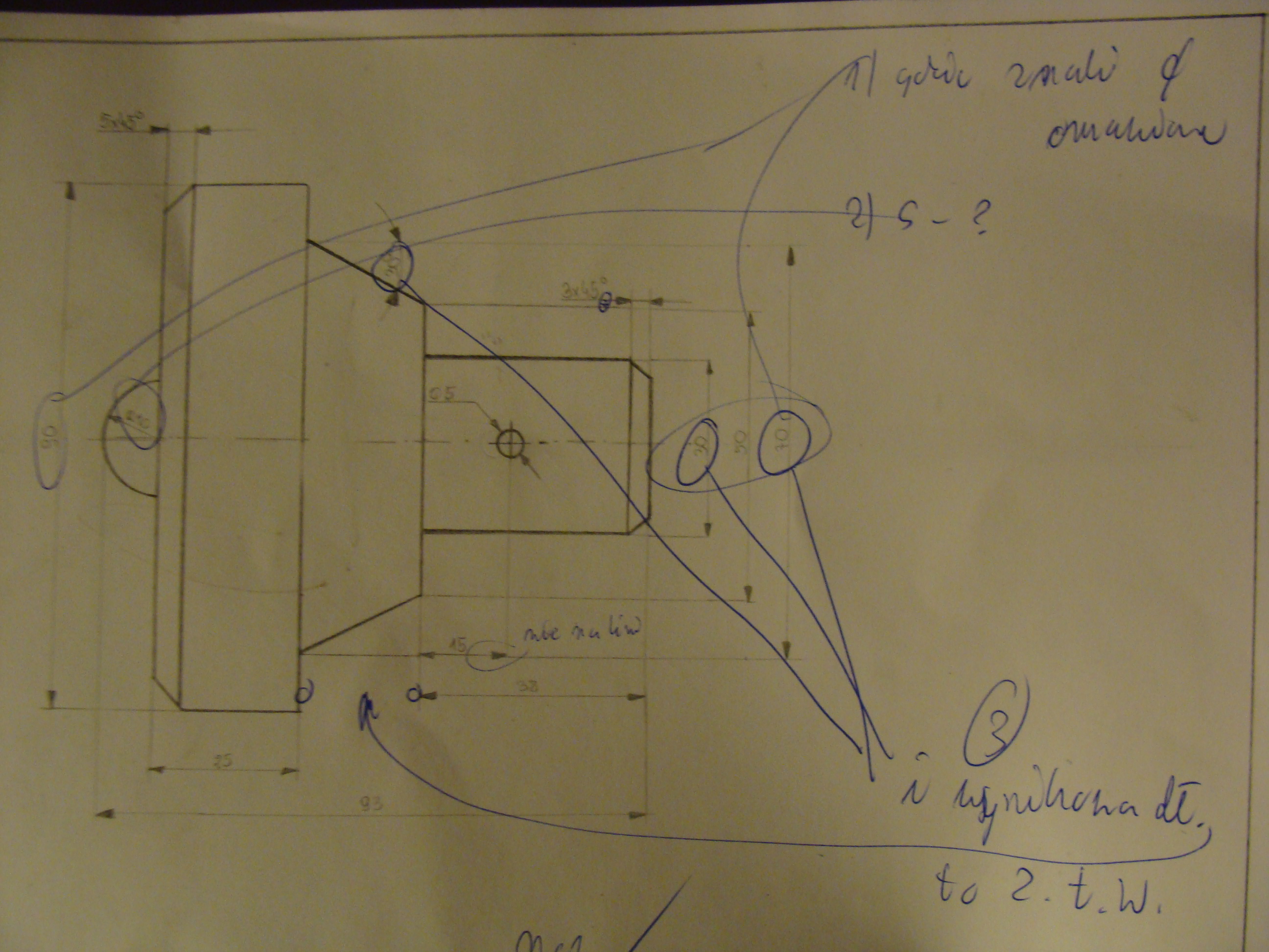

Przedmiot zwymiarowany źle.
Wiem, że zapomniałam o fi przy oznaczonych wymiarach wymiarach.
Pytanie moje dotyczy promienia. Czyli zamiast promienia muszę podać średnicę jeśli chodzi o ten okrąg?
Oraz z tego co dr oznaczył jako 3pkt (bodajże wynikowa długość)
Ale nie rozumiem teraz która w końcu jest wynikowa, która nie.
Czy te które są w kółeczku ich nie powinnam wpisywać, natomiast ta którą oznaczył jako brak powinnam narysować?
Nie wiem już nic jak na to patrzę.
Oraz kwestia tego, że nie ma linii. Kompletnie nie rozumiem o co chodzi.
Przepraszam jeśli moje pytania są błahe ale dla mnie to jest czarna magia. naprawdę.
Dziękuję za pomoc.

Jeśli chodzi o średnice to musi być podany znak fi, nie ma przebacz :wink:
Można wpisać że jest to promień kuli i zwymiarować średnice przy podsatwie tego wypustu.
Wynikowa długość (np. okrągłego wypustu) wyjdzie przy - różnicy wymiaru całego detalu i wymiarów poszczególnych składowych tego elementu.
Czyli w tym przypadku WYNIKOWA DŁUGOŚĆ = 93 - 25 - y - z (patrz załącznik)
Jeżeli podasz wymiar "z" możesz zrezygnować z podania kąta
bo wtedy on też wyjdzie wynikowo. (z różnic pomiędzy średnicami 70 i 50)
Doktorkowi nie chodziło o to że nie ma linii. Tylko o to "że nie NA linii" :mrgreen:
Nie możesz wymiarować czegoś na innej linii wymiarowej.
Następnym razem jak będzie Ci sprawdzał wypytaj się wszystko.
Nie bój się pytać:)
Sprawdź sobie załącznik.
