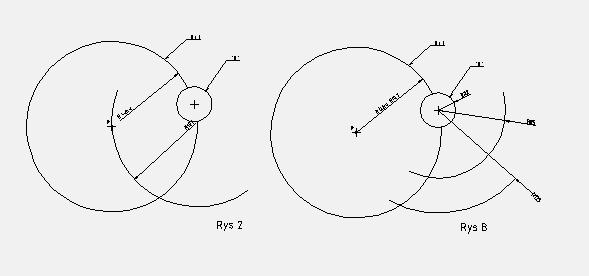

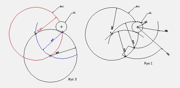

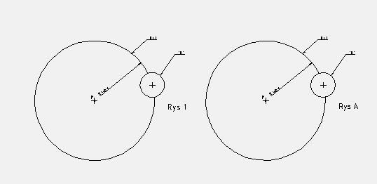

A co tam, chciało mi się:
rys A
Nie wiem jakim promieniem?
Bo jeżeli takim jak łuk to coś nieteges: Rys 2
Kol Mitka narysować nie umiem, Poległem tutaj
rys 1grg12 pisze:Nzwijmy okrąg do którego stycznej poszukujemy "O"
ustaw cyrkiel na promień poszukiwanego łuku, narysuj okrąg (nazwijmy go nr.1 ) o środku w P,..
Akurat ustawiło mi się R=107qqaz pisze:W P postaw cyrkiel i narysuj okrąg o promieniu R Twojego łuku.
rys A
grg12 pisze: narysuj okrąg nr2 o środku w punkcie przecięcia nr1 i okręgu "O" .
Fakt, nie zaznaczyłem że tym okregiem jest okręg nr1 - rys Bqqaz pisze:W środku okręgu postaw cyrkiel i narysuj okrąg o promieniu będącym sumą promieni okręgu i łuku. (R+r)
W środku okręgu postaw cyrkiel i narysuj okrąg o promieniu będącym różnicą promienia łuku i okręgu. (R-r)
kicha rys 3grg12 pisze: Jeden z punktów przecięcia okręgów 1 i 2 to poszukiwany środek łuku..
rys Cqqaz pisze:Miejsca przecięcia się okręgu P/R z dwoma okręgami wyznaczają zawieszenie łuku stycznego wewnętrznie lub zewnętrznie do okręgu i przechodzącego przez punt P
mitek pisze:prostą dzielisz na połowę i przez połowę rysujesz równoległą
