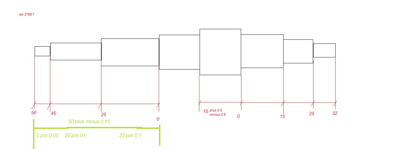

moje zapytanie jest nastepujace: w zalaczniku dolaczam recznie narysowny rysunek ktory przerysowalem z dokumentacji
wiem ze konstruktorowi zalezy na jak najdokladniejszym wymiarze walka (mimo iz nie podal jego dlugosci, jego blad najwyrazniej) - moje pytanie: czy jezeli chce policzyc najgorszy przypadek jesli chodzi o dlugosc (np na plus) wg tolerancji 2678m to czy posumowac odchylki kazdego z 3 wymiarow po lewej (wyjdzie 0.25) czy mozna dopuscic odchylke 0.15 (dla 50) ?
