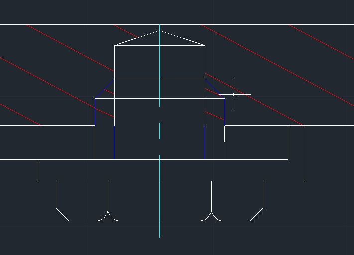

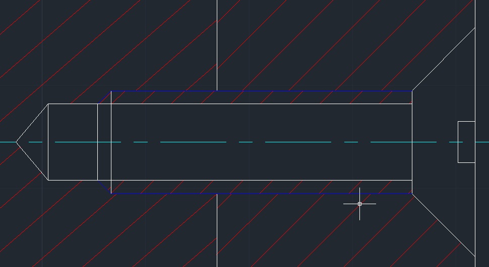

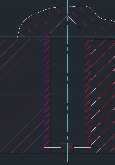

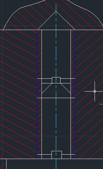

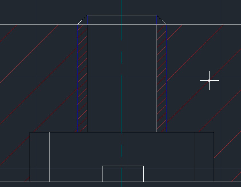

Witam, zrobilem rysunek w autocadzie i mam pewne watpliwosci czy prawidlowo narysowalem gwinty wewnetrzne. Moglby ktos rzucic okiem i zobaczyc czy jest to prawidlowo zrobione?? ;)Obrazek

axel992, ad rys 1.
Zarys gwintu na śrubie rysujemy od wewnątrz
W przeciwieństwie do otworów gwintowanych, gdzie gwint rysujemy na zewnątrz zarysu otworu. Niedyrydy idealnie połączyć ze sobą dwóch elementów, tak jak to przedstawiłeś.
W pierwszym powinien być zwykły otwór, dopiero zaś w drugim nagwintowany. A skoro są to dwie oddzielne części to wykonałeś źle kreskowanie. Zresztą linia podziału elementów ma zły przebieg. Jeżeli masz nagwintowany otwór, to nigdy do końca nie wkręcasz weń śruby. Nawet zwykłą oś symetrii spierdzieliłeś

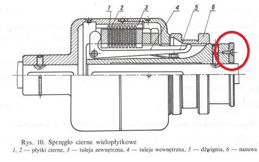

Przykro mi Ale w ksiazce T. Lewandowskiego tak wlasnie ten rysunek wygladal. Nie bylo otworu a pozniej wkrecona sruba tylko tak jak wlasnie widzisz.
Wiem ze to nie jest najlepiej zrobione ale ciezko narysowac cos na oko bez zadnego wymiaru
na necie znalazlem : http://www.google.pl/imgres?imgurl=http ... A&dur=1870 tak ta zlozeniowka mniej wiecej wyglada. W Lewandowskim pare elementow jest inaczej

Post napisał: dudis69 » 30 cze 2012, 18:19
axel992 pisze: tak ta zlozeniowka wyglada
Rysunek jak rysunek.
dudis69 pisze:A jak coś przerysowywujesz, to przynajmniej rób to poprawnie.
Zaznaczyłem ten fragment na czerwono.
Co mam więcej dodać.... :?:
