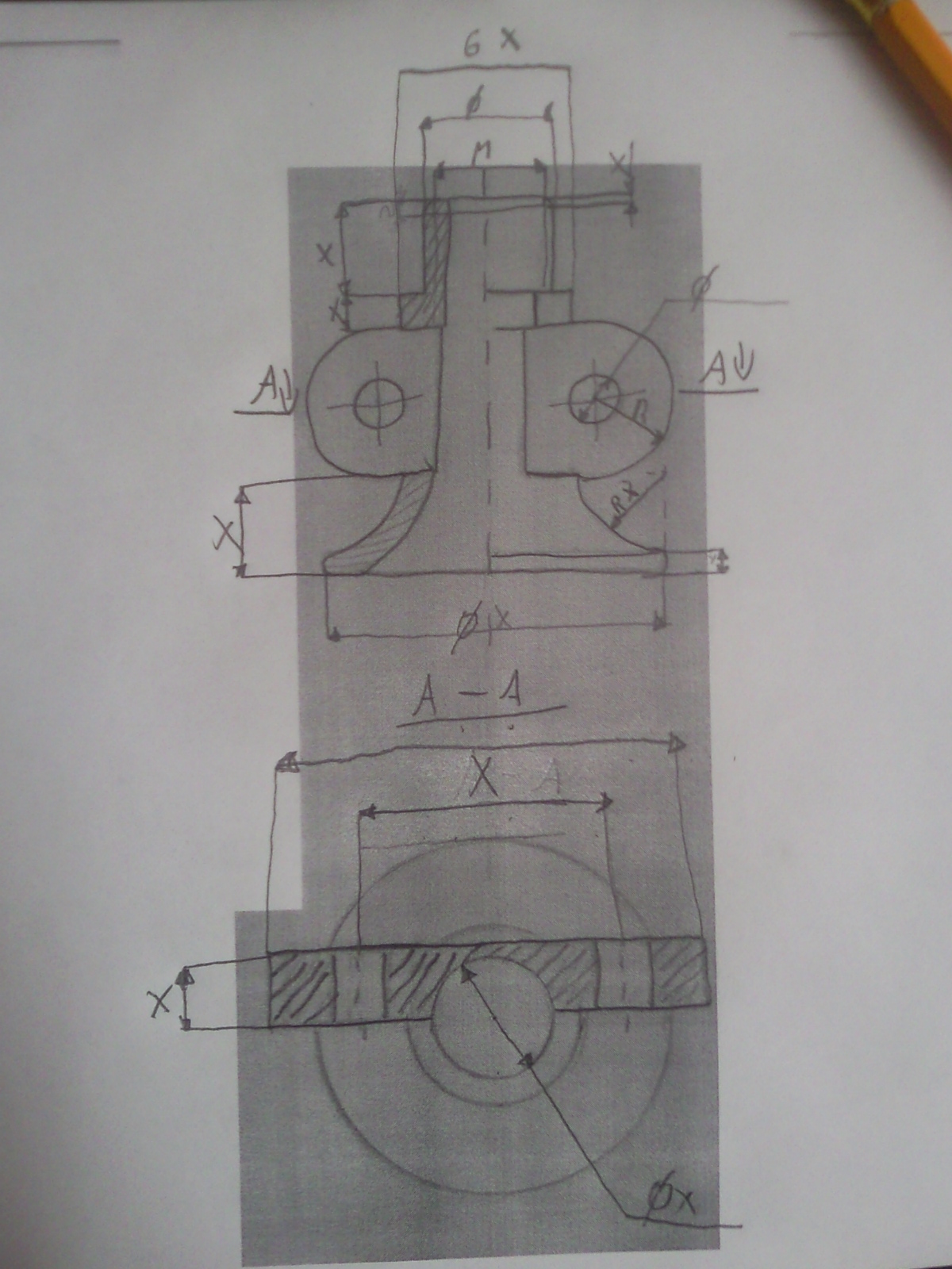

witam. Prosze o sprawdzenie wymiarowania i poprawienie . z góry dziękuje .ObrazekObrazekObrazekObrazek

powinno być dobrze, i na dolnym rysunku osie symetrii dorysuj

a czy wystarczy mi tutaj rzut główny i z góry ? nie jest konieczny rzut z lewej ?

No przydał by się. I za tym uchem na przekroju A-A też powinno być kreskowanie tego małego łuku, i chyba powinieneś podać też średnice zewnętrzną na, tak jak masz Fi X( wewnętrzną)

ja mam wrażenie ze rzut z lewej pokarze tylko ten 6-kąt ? . mam pytanie jeszcze bo w tych małych 2 otworach jest gwint jak go zaznaczyć prawnie?

czy ten rzut z lewej jest poprawnie narysowany ?

Nom, Tylko go dokładniej narysuj, bo tam jest to ucho widoczne a za nim jeszcze jedna linia czyli ten mały łuk. Gwint masz dobrze narysowany, tam gdzie masz odnośnik do tej średnicy napisz nie Fi tylko 2xM... czyli że dwa otwory M jakieś.

wg PN robimy półwidok-półprzekrój
żaden rzut już nie jest do tego potrzebny.
kolego gwintów nie potrafimy :twisted:

Po zmianach sugerowanych przez czesiu1988 prawdopodobna ocena to bardzo dobrze 2.
Dodanie wysokości całego przedmiotu przewymiarowało go, najlepiej wywal wysokość sześciokąta bo jest ona najmniej przydatna.
Widok z lewej pokaże co się dzieje z średnicą schowaną za uchem.
