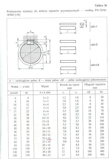

mam problem ze zrozumieniem treści dotyczącej projektowania wału, tj. mam zaznaczyć wyfrezowane symetrycznie usytuowane wycięcie o szerokości a. Nie wiem jak to ma wyglądać na czopie. Co to znaczy że jest symetrycznie usytuowany i wycięcie jest o szerokości a? to jest kwadratowe czy walcowe wycięcie ?
Dziękuję za pomoc.
Dołączam zdjęcie
Ostatnio zmieniony 23 maja 2012, 15:02 przez kropamk, łącznie zmieniany 1 raz.
czesiu1988
Stały bywalec (min. 70)
Posty: 76
Rejestracja: 10 kwie 2011, 14:16
Lokalizacja: Pomorze
Post napisał: czesiu1988 » 23 maja 2012, 14:55
Poczytaj o wpustach na wałach. Coś takiego masz narysować :)

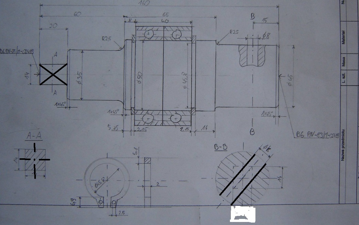

Post napisał: kropamk » 23 maja 2012, 15:40
ok, wg. mnie rysunek powinien wyglądać tak
Proszę o zerknięcie czy też byście tak zrobili, ponieważ miałem trochę kłopotu i pracy z tym rysunkiem.
tomolc
Posty: 707
Lokalizacja: Mazowieckie
Post napisał: tomolc » 23 maja 2012, 15:42
Dlaczego na przekroju zaznaczasz linie przerywane
i dlaczego na przekroju zaznaczasz liniami przerywanymi kwadrat( w tym miejscu nie widac kwadratu w przekroju) i jeszcze od nich wymiarujesz
wystarczy że podasz o jaki kat jest przestawiony otwór względem osi symetrii
a na przekroju A-A zaznacz oś symetrii i będzie wiadomo o jaki kąt jest obrócony
otwór względem kwadratu
Pierścieni osadczych się nie rysuje na rysunków podaje sie normę

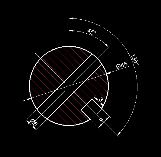

Post napisał: kropamk » 23 maja 2012, 15:56
- faktycznie, mój błąd i niedopatrzenie
- chciałem pokazać jak jest usytuowany otwór względem czopa kwadratowego.
Po poprawkach naniesionych rysunek wygląda tak
Nie jestem pewien co do prawidłowego oznaczenia kąta o jaki jest przestawiony otwór
tomolc
Posty: 707
Post napisał: tomolc » 23 maja 2012, 16:52

Post napisał: bad_spider » 25 maja 2012, 11:22
ja bym zwymiarowal ten rowek wpustowy jednak troche inaczej, takie wymiarowanie jest dosc problematyczne, bo na jaka glebokosc tzreba pojechac ta dlutownica ? i czym to potem zmierzyc?
ps. otworzylem temat bo mialem nadziee ze bedzie jakies "projektowanie", a to sama wtorna robota, nie ma to nic wspolnego z tworzeniem walu od zera...
tomolc
Posty: 707
Post napisał: tomolc » 25 maja 2012, 11:46
bad_spider pisze:ja bym zwymiarowal ten rowek wpustowy jednak troche inaczej, takie wymiarowanie jest dosc problematyczne, bo na jaka glebokosc tzreba pojechac ta dlutownica ? i czym to potem zmierzyc?
Są dwa sposoby i oba poprawne (jeden tak jak przedstawiłem )
