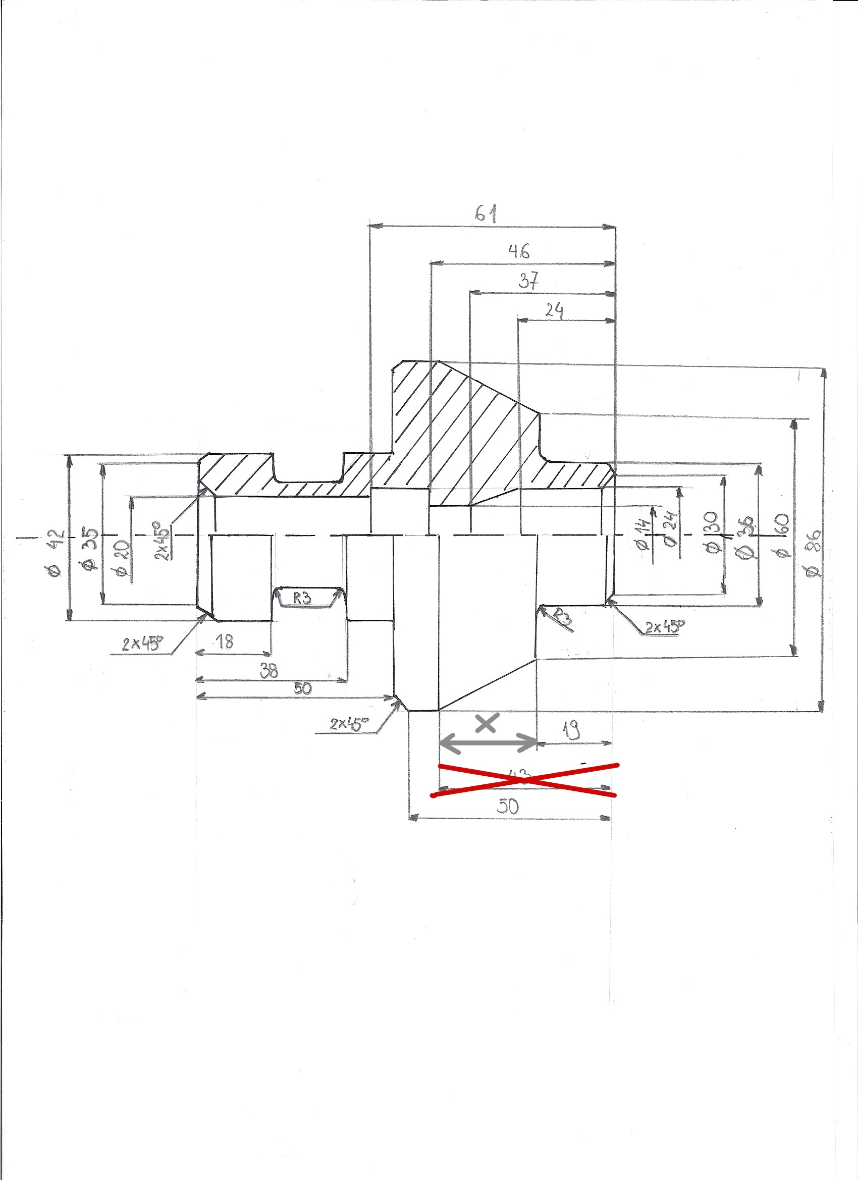

Witam serdecznie. Drugi raz mam styczność z bryłą obrotową i po raz kolejny proszę o sprawdzenie mojej pracy. Poniżej prezentuje państwu moją próbną pracę.
Z góry dziękuję za udzielane odpowiedzi. Pozdrawiam.
PS: Mogę tak zaznaczyć podwójny wymiar R3, w książce mojego wykładowcy nic nie pisze na ten temat, a potem się upiera że coś źle.
Wiem że zapomniałem o 2 głównym wymiarze długości wałka.

Koniecznie bez tego podwójnego R3. Jest to niepotrzebne. Wystarczy raz. No i ogólny wymiar wałka, bo później nie obliczysz wymiaru całkowitego. Zostawiasz zawsze jakiś wymiar środkowy, żeby nie zamykać łańcucha wymiarowego. W twoim przypadku będzie to faza 2x45stopni nie mierzysz jej długości podajesz sam kąt.

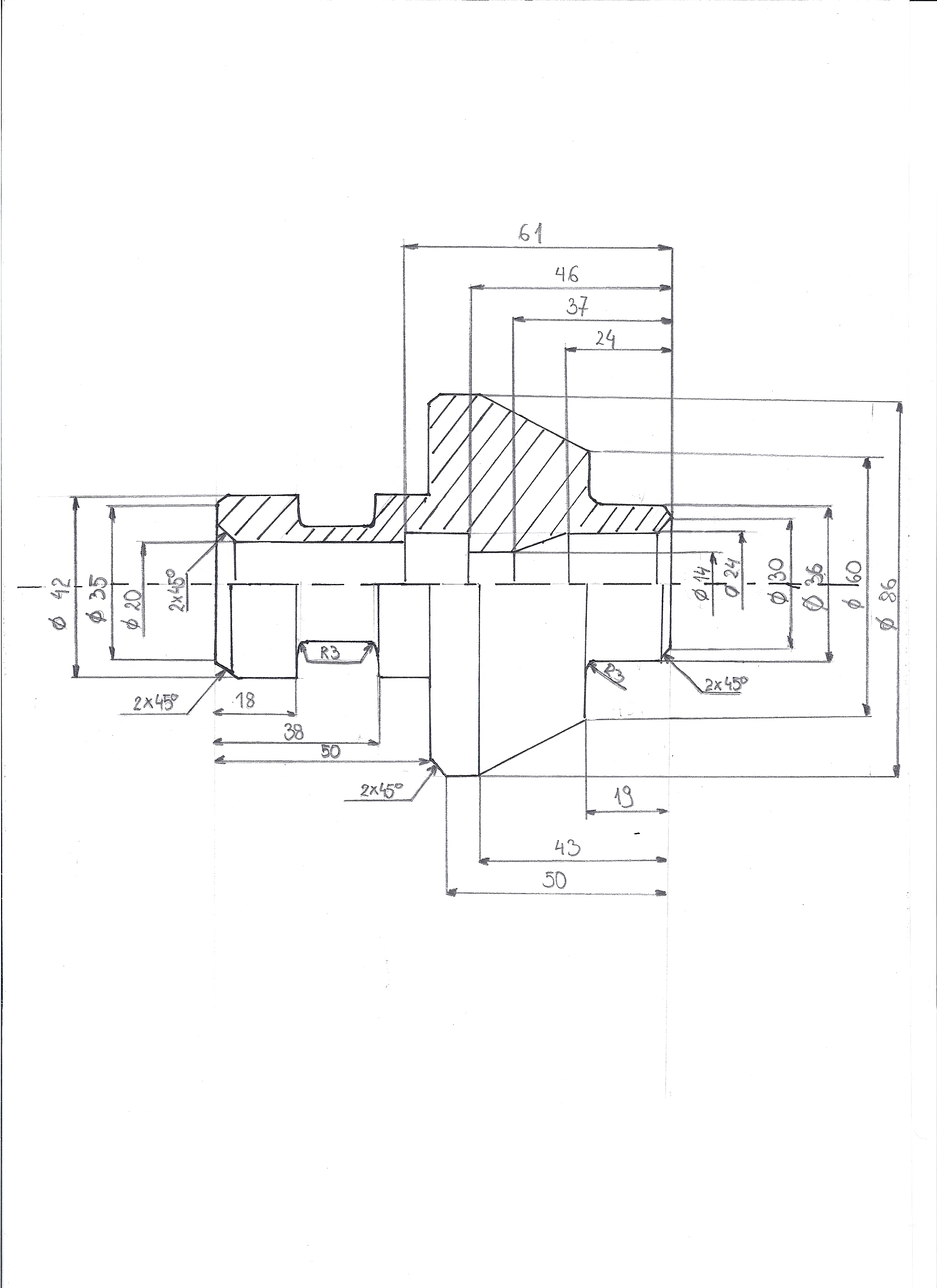

A taka forma, z wymiarem stożka, jest bardziej poprawna ?
Oczywiście te 3R poprawię :wink:.
Jeszcze dopatrzyliście się jakiś braków czy błędów.
Za wszystkie odpowiedzi z góry dziękuję.

W tym stożku było wszystko ok. Zobacz, jak ja bym zrobił. Nie wiem czy to dobrze, moja rada to żadna rada, ale ja się tak uczyłem. Z tego co pamiętam jeszcze linie wymiarowe nie mogą się przecinać.

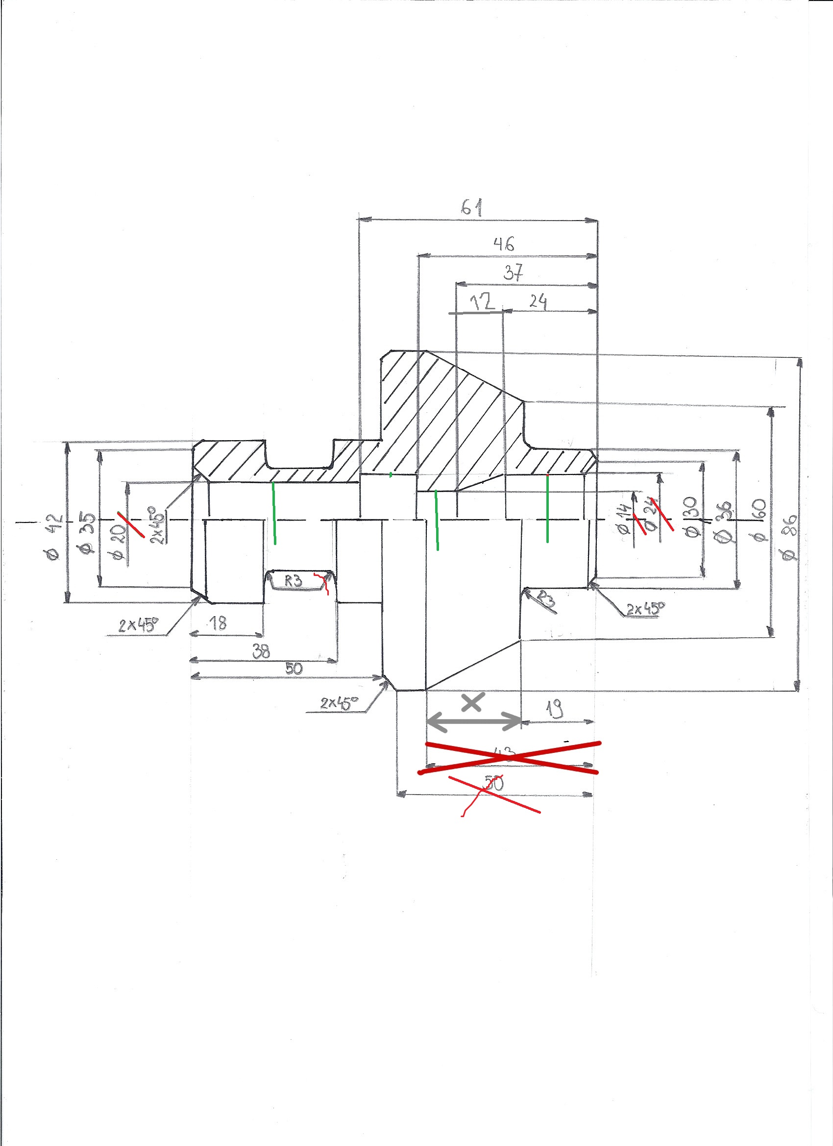

Teraz taka wersja, moim zdaniem w dużej mierze poprawna. Ja wiem że linie wymiarowe mogą się przecinać :wink:
Elementy zaznaczone na zielono to średnice które przeniosłem do środka bryły, zrobi się więcej miejsca bo bokach i rysunek bd bardziej przejrzysty. A wymiar 50 usunąłem całkowicie bo to jest fragment wałka który nie ulega obróbce czyli go nie wymiarujemy.
Co teraz o tym sądzicie.
PS: nie wiem czemu, ale zostawiłbym ten wymiar 2x45
