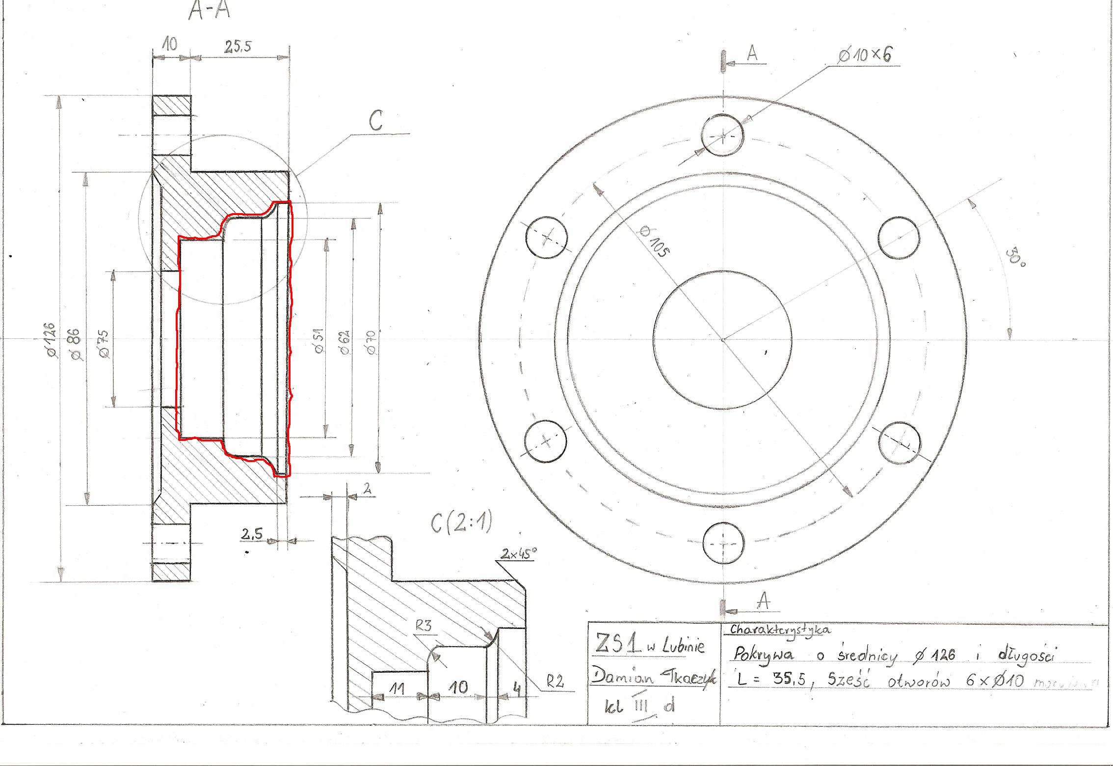

witam ,
wykonalem rysunek pokrywy, ale czegos brakuje .nauczycielka zwróciła mi rysunek ,bo niezaznaczylem wymiarow wybrań nawidoku rysunku.niewiem jak to zrobic a na jutro musze oddac rysunek.
z góry dziekuje za pomoc.Obrazek

Re: znalezienie bledu w wymiaroawniu pokrywy-PILNE
Post napisał: Blanka196 » 21 maja 2012, 15:45
damian175 pisze: niezaznaczylem wymiarow wybrań nawidoku rysunku
jakich "wybrań"?

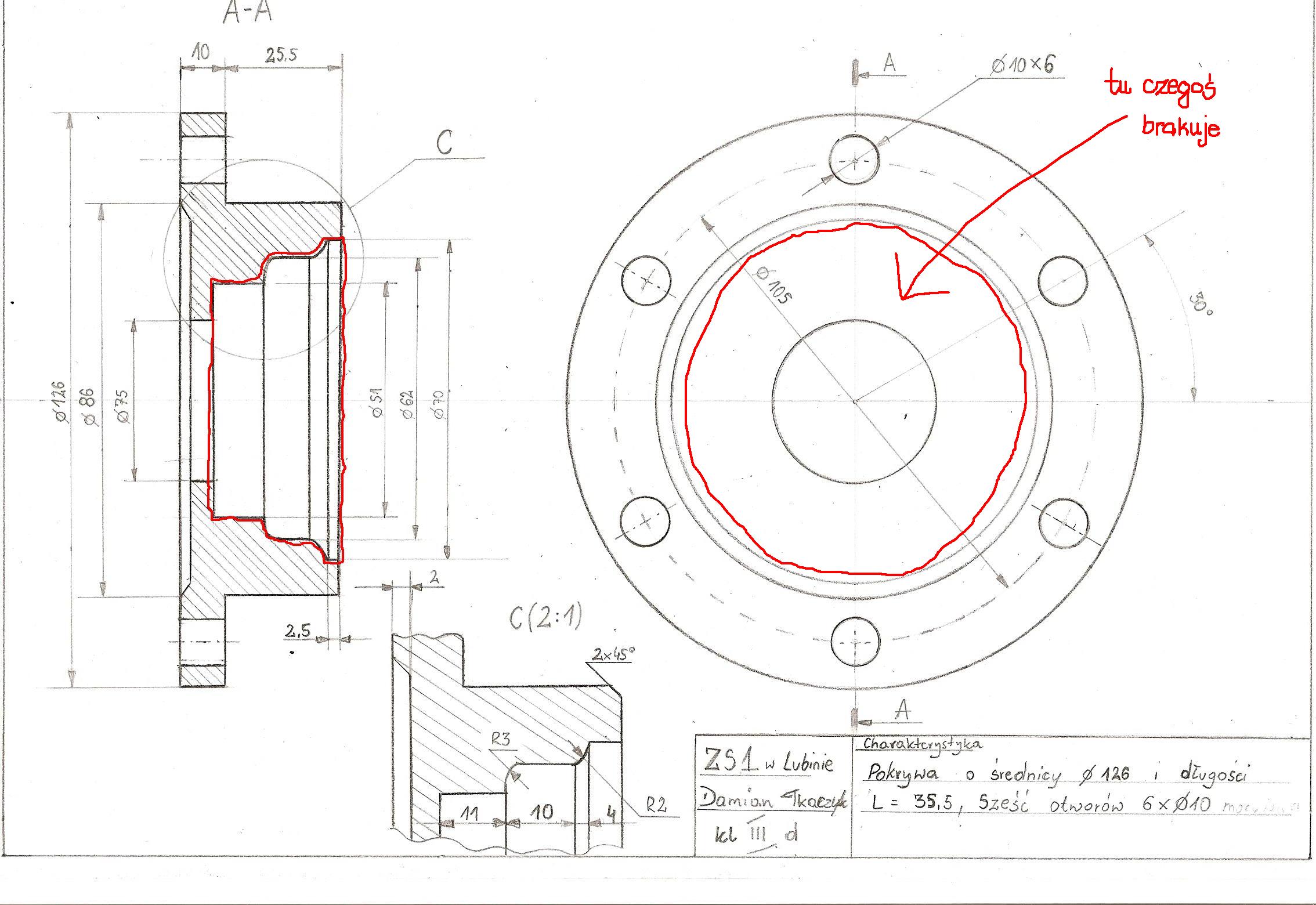

Post napisał: damian175 » 21 maja 2012, 15:53
Nie wiem jak to się fachowo nazywa ale wyślę jeszcze jedno zdjęcie i zaznaczę o co mi chodzi. Na przekroju są zaznaczone wymiary ale nie ma ich na widoku. (Błąd jest w tym, że brakuje czegoś na widoku rysunku).Obrazek

Post napisał: Blanka196 » 21 maja 2012, 15:57
To się zdecyduj czy na widoku,czy na przekroju!
Przecież masz zwymiarowane w szczególe "C" i na przekroju- to co zaznaczyłeś...więc o co chodzi, może o to, że nie ma osi=linii 1punktowej?
usuń kąt 30°-niepotrzebny
i zmień oznaczenie na 6xΦ10

Post napisał: damian175 » 21 maja 2012, 16:06
Nauczycielka powiedziała mi tylko, że w tej części co zaznaczyłem na rysunku czegoś brakuje, ale nie powiedziała mi co.
Niestety nie o to chodzi, bo powiedziała, ze to jest dobrze.

Post napisał: czesiu1988 » 21 maja 2012, 16:07
Nie ma tego ostatniego otworu na powiększeniu . I staraj się rysować tak jak zaznaczone masz kółkiem. Poprostu je powiększ. I trochę nie proporcjonalnie bo na pierwszym rys masz wymiar 2.5 a na powiększeniu następny otwór ten z łukiem ma głębokość 4, a wizualnie jest mniejszy od 2,5 :)

Post napisał: Blanka196 » 21 maja 2012, 16:10
Może chodzi jej o przerywane linie niewidocznych krawędzi z przekroju- więc je dorysuj (okręgi linią przerywaną o średnicach jak na przekroju)
:idea: Obecna norma nie przewiduje rysowania w widoku krawędzi przerywanych(niewidocznych)

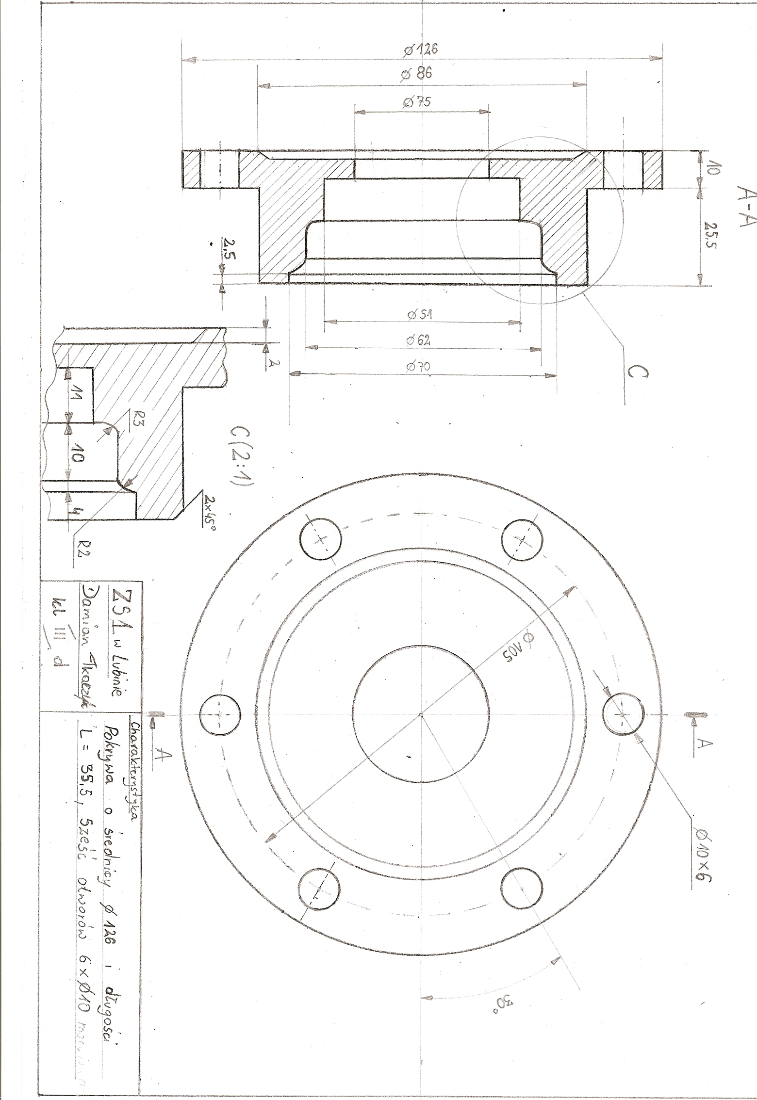

Post napisał: damian175 » 21 maja 2012, 16:14
Może faktycznie i o to chodzi
[ Dodano: 2012-05-21, 16:23 ]
To zabieram się za rysowanie. Jak macie jeszcze jakieś propozycje to piszcie. Dzięki za pomoc. pozdrawiam

Post napisał: rc666 » 21 maja 2012, 16:27
to co widac na przekroju nie zgadza sie z tym co widac na widoku. Na przekroju masz wiecej srednic niz widok to pokazuje.

Post napisał: czesiu1988 » 21 maja 2012, 16:28
Ale tych średnic na widoku jest chyba za dużo. Bo patrząc od przodu to tam jest tylko otwór w centrum. a reszta to najwyżej przerywanymi że nie widoczne.
