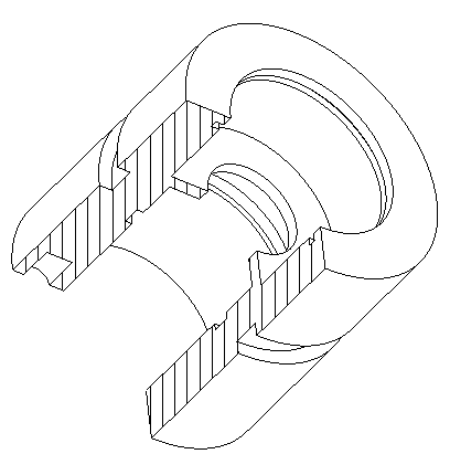

Chciałbym prosić o pomoc w wykonaniu projektu. Na zajęciach rysowaliśmy dany przedmiot w rzucie prostokątnym, w całkowitym przekroju. Poniżej umieszczam swoją prace
Dalsza część zadania wygląda następująco:
Wykreślić rzut aksonometryczny modelu wykonanego w pracowni( na zdjęciach) w dowolnym układzie aksonometrycznym. Zastosować przekrój właściwy dla przedstawienia kształtów wewnętrznych modelu.
Nigdy w życiu nie robiłem takiego czegoś, nie wiem jak się za to zabrać i miałbym serdeczną prośbę gdyby ktoś mógł wykonać ten rysunek na komputerze, z pewnością rozjaśniłoby mi się nieco i spróbowałbym swoich sił.

moze cos takiego ale nie jestem pewien

Post napisał: casablanca » 24 kwie 2012, 15:17
Dzięki wielkie, wydaje mi się że o to chodziło :D mam tylko pytanko w jaki sposób zaznaczyć gwinty w dolnej części rysunku? a może w rzucie aksonometrycznym jest to zbędne? Oraz w jaki sposób na papierze mogę narysować te owalne kształty? bo raczej nie są to idealne okręgi i zastanawiam się czy cyrklem da rade?

Post napisał: rc666 » 24 kwie 2012, 15:39
Do jakiej ty szkoly chodzisz??
Owalne ksztalty chyba cyrklem sie nie rysuje ja rysuje SolidWork-sem jest duzo prosciej.
Jak to narysowac na papierze to juz muszisz poswiecic wiecej czasu i uwagi temu rysunkowi a napewno cos osiagniesz.
Powodzenia :smile:

Post napisał: robos7 » 24 kwie 2012, 16:47
Do takich zadań przydaje się zestaw krzywików, lub jakieś szablony itp.

casablanca pisze: ... pytanko w jaki sposób zaznaczyć gwinty w dolnej części rysunku? a może w rzucie aksonometrycznym jest to zbędne?
Podtrzymuję to ciekawe pytanie dla speców w tym temacie!
A może przedstawia się te gwinty jak w rysunku technicznym... a może jeszcze inaczej

Post napisał: robos7 » 24 kwie 2012, 18:02
Z książki do rysunku technicznego.
http://imageshack.us/gal.php?id=sZSokp2pmKCqmKeTmd3W06g
