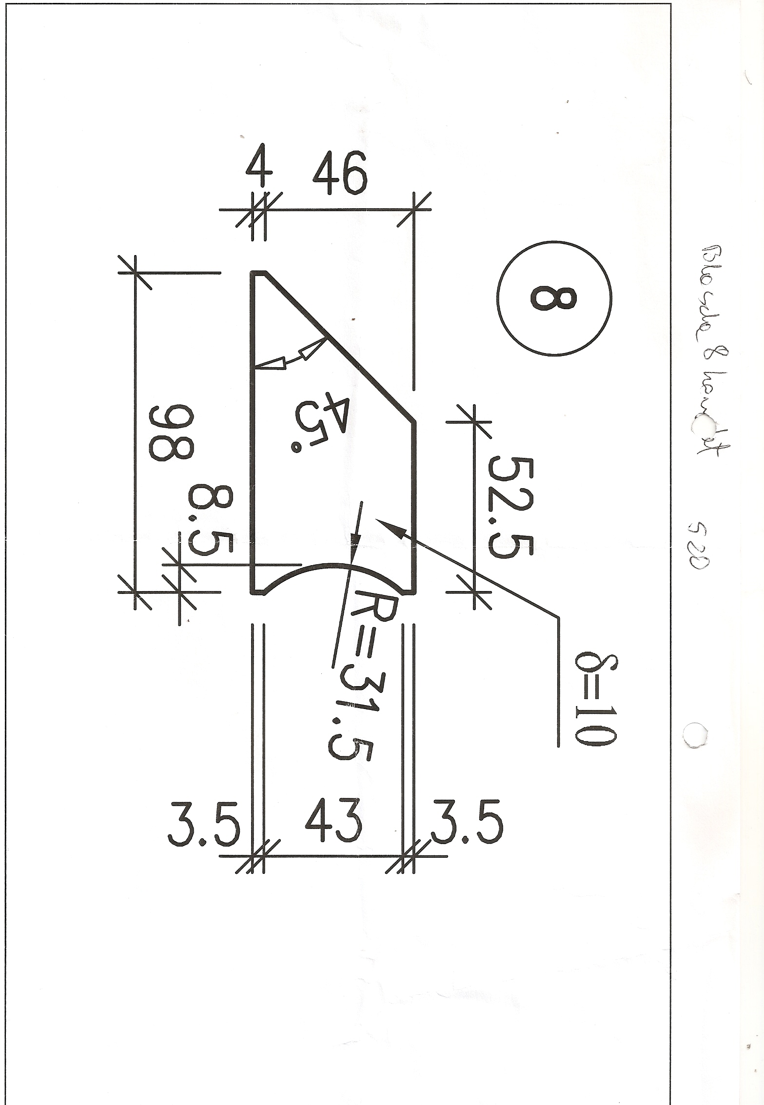

Potrzebuję pomocy jak skompensować ten rysunek pod cięcie tlenem. Rozmiar szczeliny to 1.9 mm. w zasadzie wszystko wiem z wyjątkiem jednego. Przy tym promieniu to wymiar dodać, jak w obrysie czy raczej ująć jak to ma miejsce w przypadku otworów? Jeśli tak, to 1.9 mm odjąć czy też dodać do promienia? Czy też raczej połowę tego??

Na luku musisz odjąć polowe szerokości szczeliny . Jeśli luk byłby wypukły wtedy trzeba dodać . Maszyna nie ma kompensacji ?

Nie, wszystko rysuje samodzielnie w CADzie i muszę to sam kompensować niestety.

Jak rysujesz w CAD i maszyna nie robi sama kompensacji to:
> użyj polecenia "odsunięcie" i zrób to o wartość równą połowy szczeliny (czyli o 0,95) na zewnątrz od elementu jaki chcesz mieć wypalony.
Tak samo jak odsuwasz linie proste odsuniesz i łuki (notabene promień łuku będzie mniejszy - tu masz odejmowanie).
Jakbyś narysował element polilinią, lub zamienił na polilinię (czyli łuki i proste będziesz miał w jednym obiekcie - coś ala "blok" ale to nie blok, to polilinia) to odsuniesz to za jednym zamachem i dodatkowo linie i łuki odsunięte będą odpowiednio wydłużone i będą się stykaly - odsunięcie też będzie polilinią, można go wtedy "rozbić".
