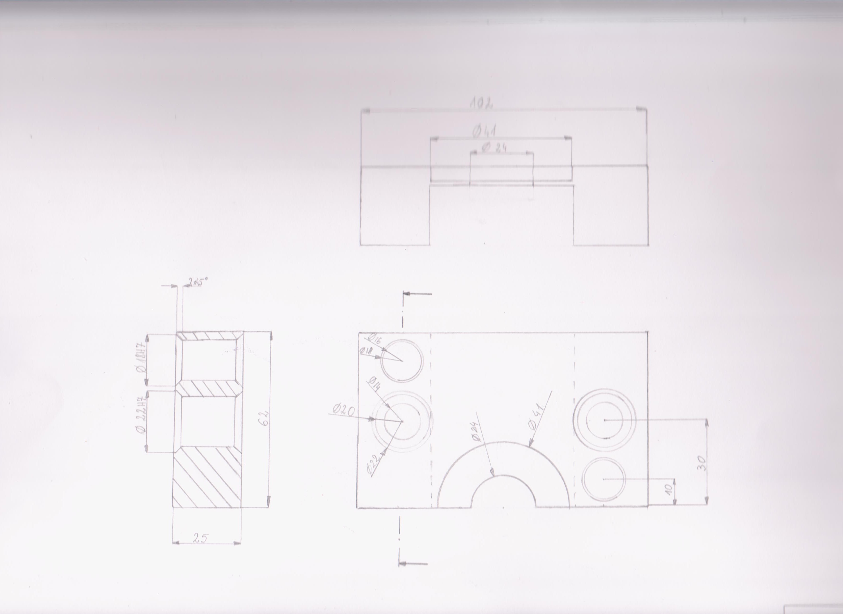

Proszę o sprawdzenie poprawności wymiarowania.

rysunek jest zwymiarowany nie zgodnie z zasadami rysunku technicznego, nie ma kolega książki do rysunku?
- źle zwymiarowane otwory pasowane
- brak oznaczeń przekrojów
- czy to naprawdę przekrój złożony?
- brak wymiarów określających pozycje otworów

Post napisał: Angrybunny » 15 kwie 2012, 22:04
mam Rysunek techniczny T. Dobrzański
dobra poprawiłem wymiarowanie otworów. a co z reszta jest nie tak
