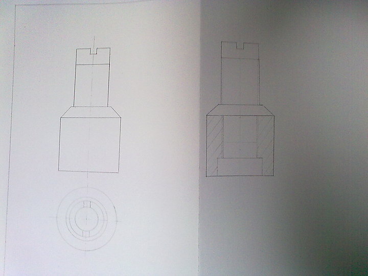

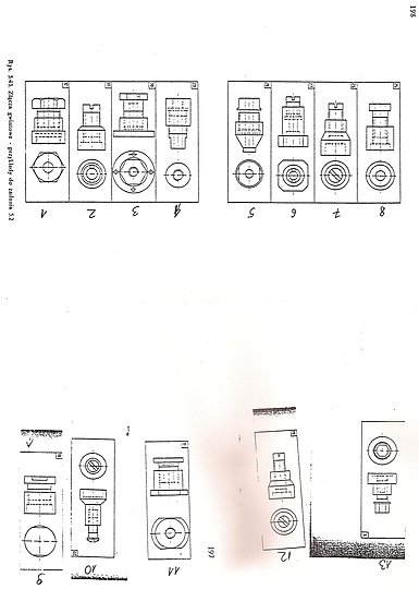

Hej! Prosze o sprawdzenie rysunku. NR 2. POniżej wstawiam moje szkice.
Z gory dzieki.

Ten przekrój jest zły. Albo cały element przekrój albo narysu falistą linię graniczną przekroju. Albo przekrój tylko do osi.
Może również widok z dołu narysujesz?
Gwint na górnej sekcji na pewno nie jest tak zrobiony (o ile tam ma byc gwint), no i co z grubością linii?
