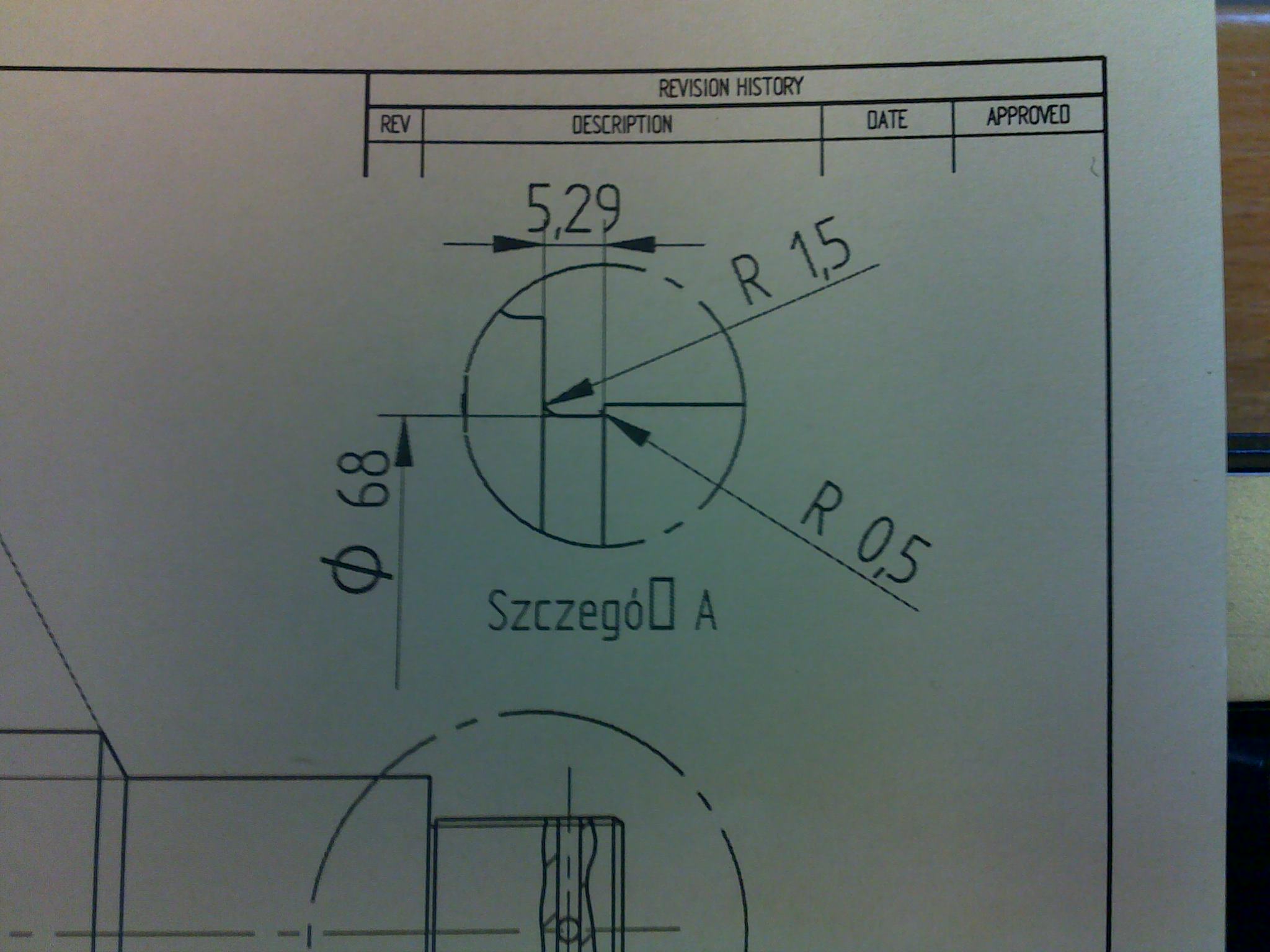

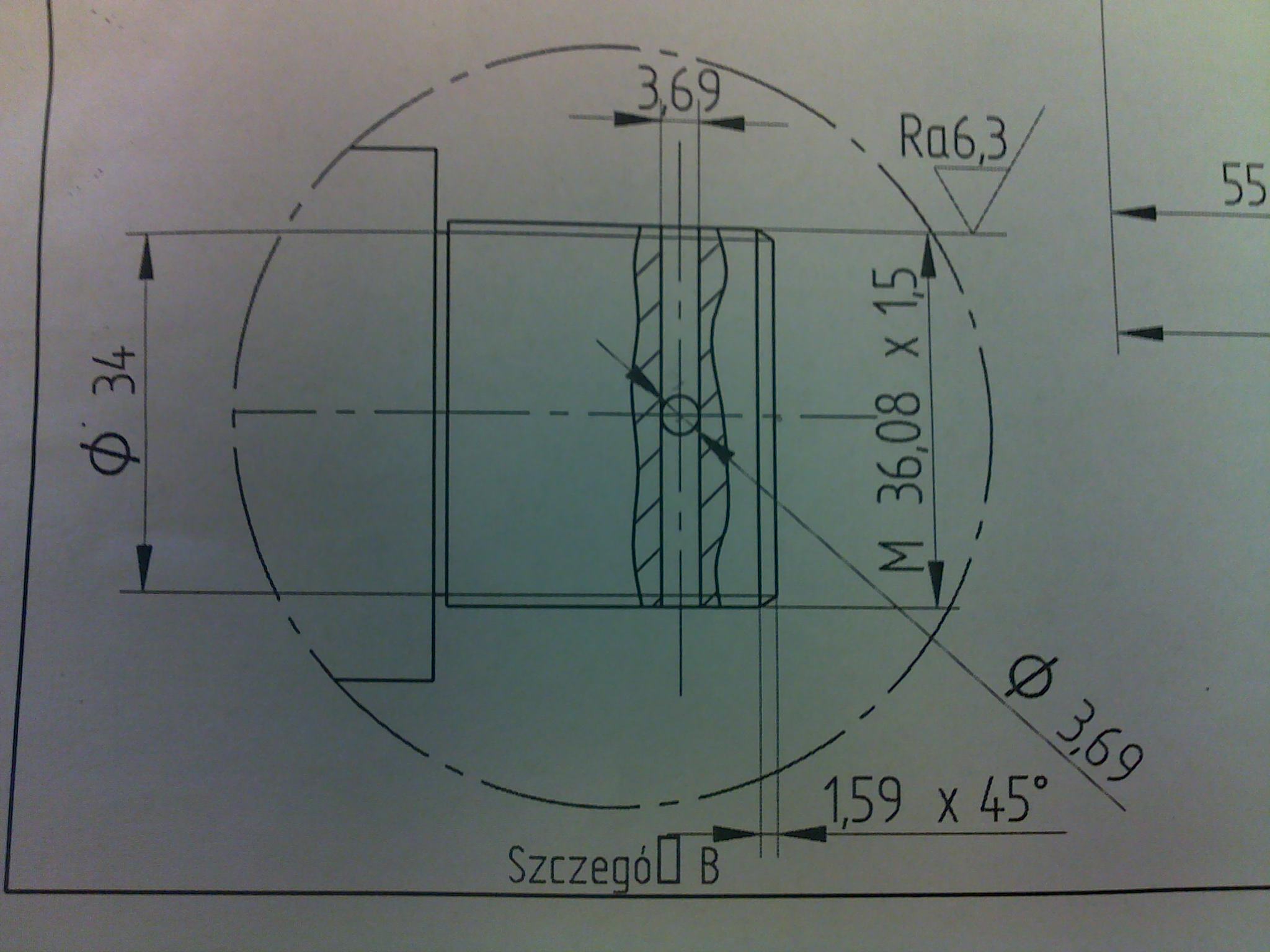

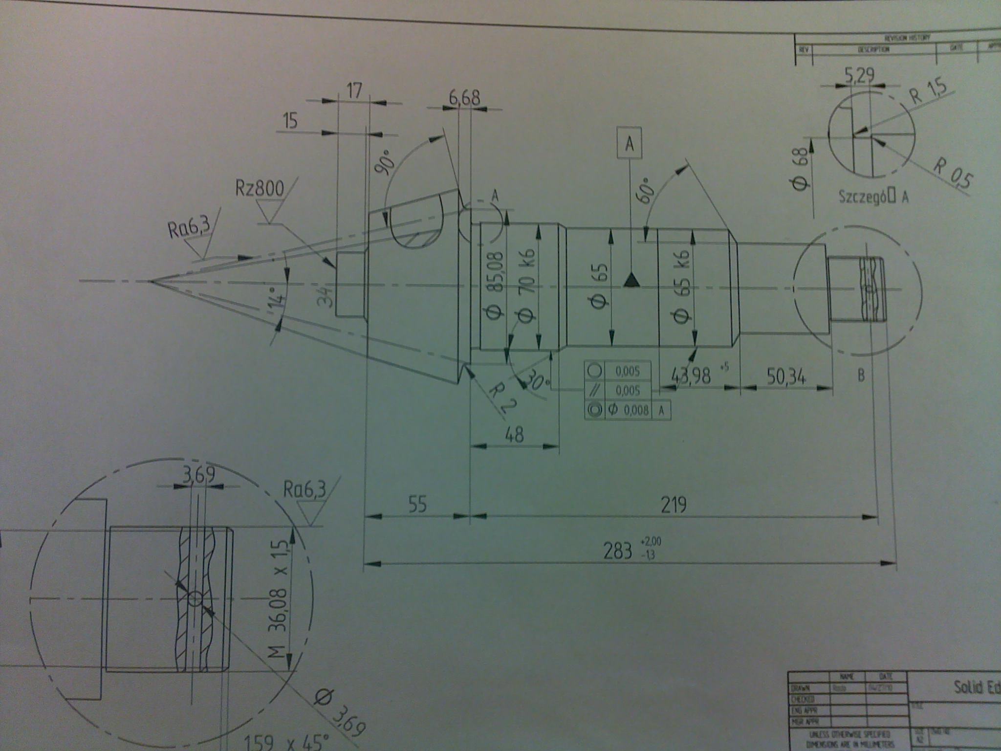

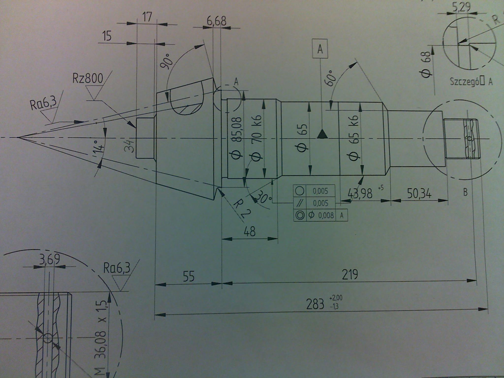

Witam ostatnio na ćwiczeniach dostaliśmy do przerysowania w programie Solid Edge ST4 pewien rysunek i właśnie mam z nim problem według mnie brakuje tam kilku wymiarów i mam jeszcze pytanie co oznacza czarny trójkąt z literą A.
W poście załączyłem zdjęcia rysunku.

Literka A połączona z czarnym trójkątem to punkt odniesienia. Poniżej wałka masz taką jakby tabelkę. Tam są tolerancje kształtu. Ostatnia tolerancja współosiowości oznacza maksymalną odchyłkę osiowości dwóch części walca. Tej oznaczonej "A" i tej którą wskazuje strzałka z tolerancją.

Nie wiem co mowia na ten temat polskie normy ale wedlog norm ISO masz to zaznaczone niepoprawnie.
Jeszcze jedno: szczegół B wymiar 3,69. Powinno tam być "ø" jako oznaczenie średnicy bo to chyba jest otwór.
