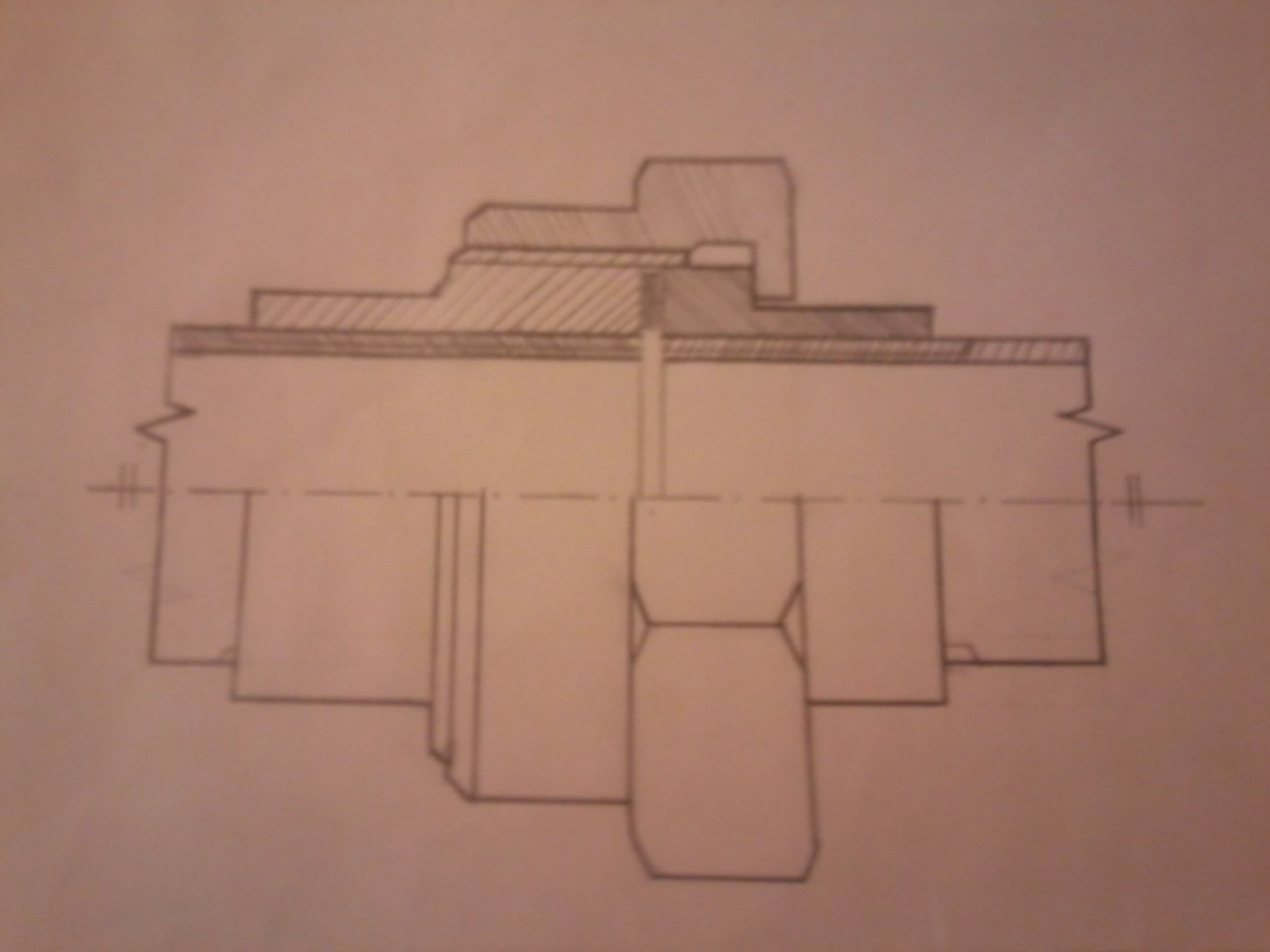

prosiłbym o sprawdzenie tego rysunku, ewentualnie jakieś uwagi mile widziane

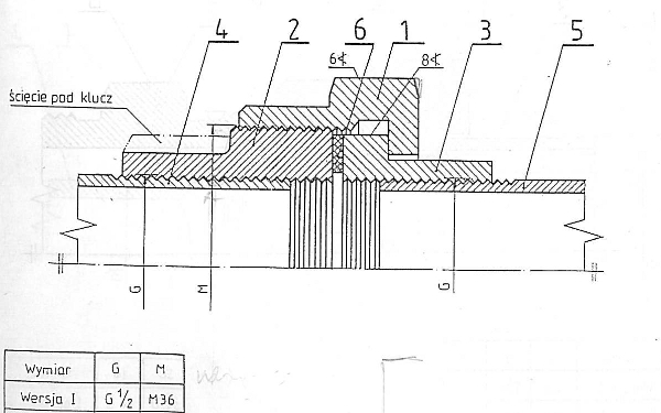

oto oryginalny pół-przekrój
prosiłbym także o sprawdzenie znaczników na rysunku, a więc:
1 -nakrętka
2 -łącznik
3 -pierścień dociskowy
4 -rura
5 -rura
6 -uszczelka gumowa
Pozdrawiam!

1. Zły zarys gwintów, lub ich brak. :mrgreen:
2. Złe kreskowanie przekrojów, przez co rysunek jest mało czytelny.
Pozdrawiam Sławek

Post napisał: robert.czaja » 02 kwie 2012, 21:26
co jest źle z tymi gwintami, są może troche mało widoczne ale zaznaczyłem je cieńką linią ciągłą, tak przy okazji: G oznacza gwint calowy i wyznacza grubość rury? tak jak w tym przypadku jeśli G 1/2 to rura ma 1/2 cala ?

+ jak robisz polwidok polprzekroj to przekroj zawsze na dole lub po prawej sie robi.
Jezeli chodzi o gwint to oznacza on gwint rurowy walcowy wewnetrzny i okreslany jest przez zewnetrzna srednice rury patrz: PN-M-02031 albo w nowszych normach PN-EN 10226-1:2006.
