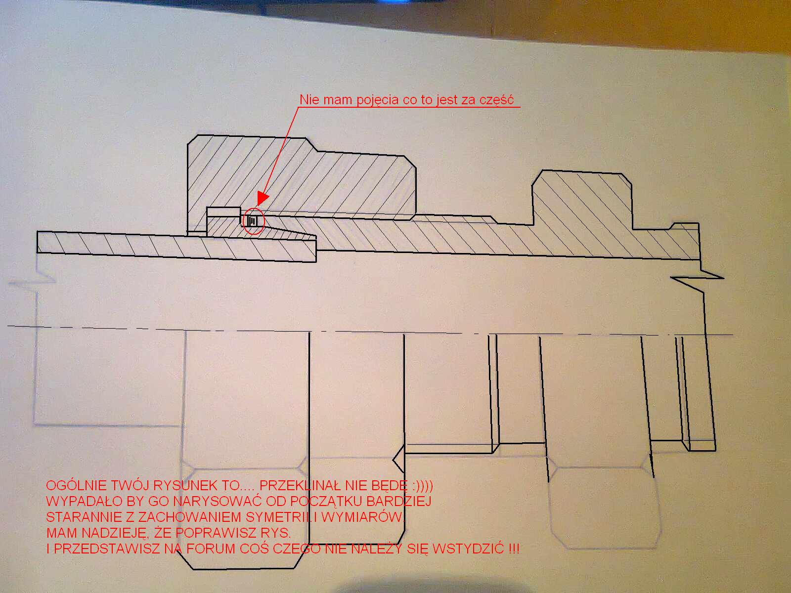

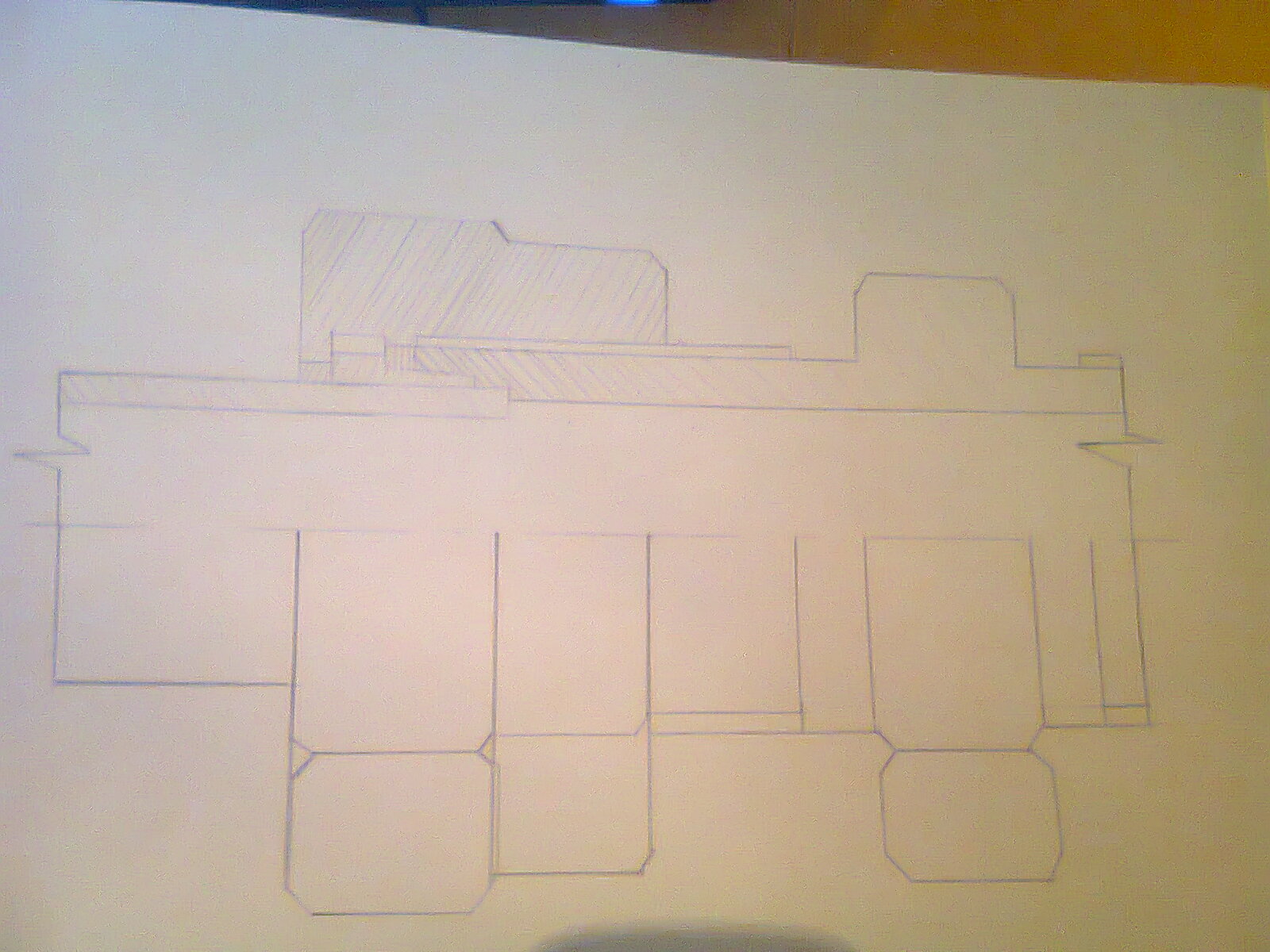

mam do narysowania półwidok takiego złącza, prosze o pomoc w poprawieniu błędow, gdyz owe napewno sa, z gory dziekuje za pomoc ! wazne...

Do poprawy jest trochę, a pewnie jeszcze coś przeoczyłem.
Pierwszy czarny okrąg od lewej: tam nie kreskujesz, ma być pusta przestrzeń bo to jest widok otworu.
Drugi okrąg: tych kresek nie rysujesz, na tym rysunku wzorcowym jest to widok gwintu, ale na rysunkach gwint zaznacza się w uproszczeniu.
Czerwona linia z góry: gwint nie kończy się od tak w pewnym momencie, zobacz sobie do jakiejś książki jak są rysowane np. śruby.
Dolna część również od lewej,
pierwsza kreska pokreślona na czarno: nie powinno jej być, to jest zwykły walec. (ta czerwona kreska obok miała być czarna, ale się pomyliłem, jej nie rysuj).
Czerwone i czarne kreski na gwincie: czerwone powinieneś dorysować, to co czarnymi zgumować, na rysunku widać, że gwint jest "wyższy" od wałka, jest tam podcięcie więc u Ciebie też tak być powinno.
Nakrętka po prawej stronie: to jest nakrętka kwadratowa więc tej linii, którą narysowałeś nie będzie, a żeby ukazać linię przechodzącą przez oś symetrii rysunku możesz zastosować przedłużenie widoku tak jak zaznaczyłem.
Do tego wydaje mi się, że widok raczej powinien być u góry, a przekrój na dole.
