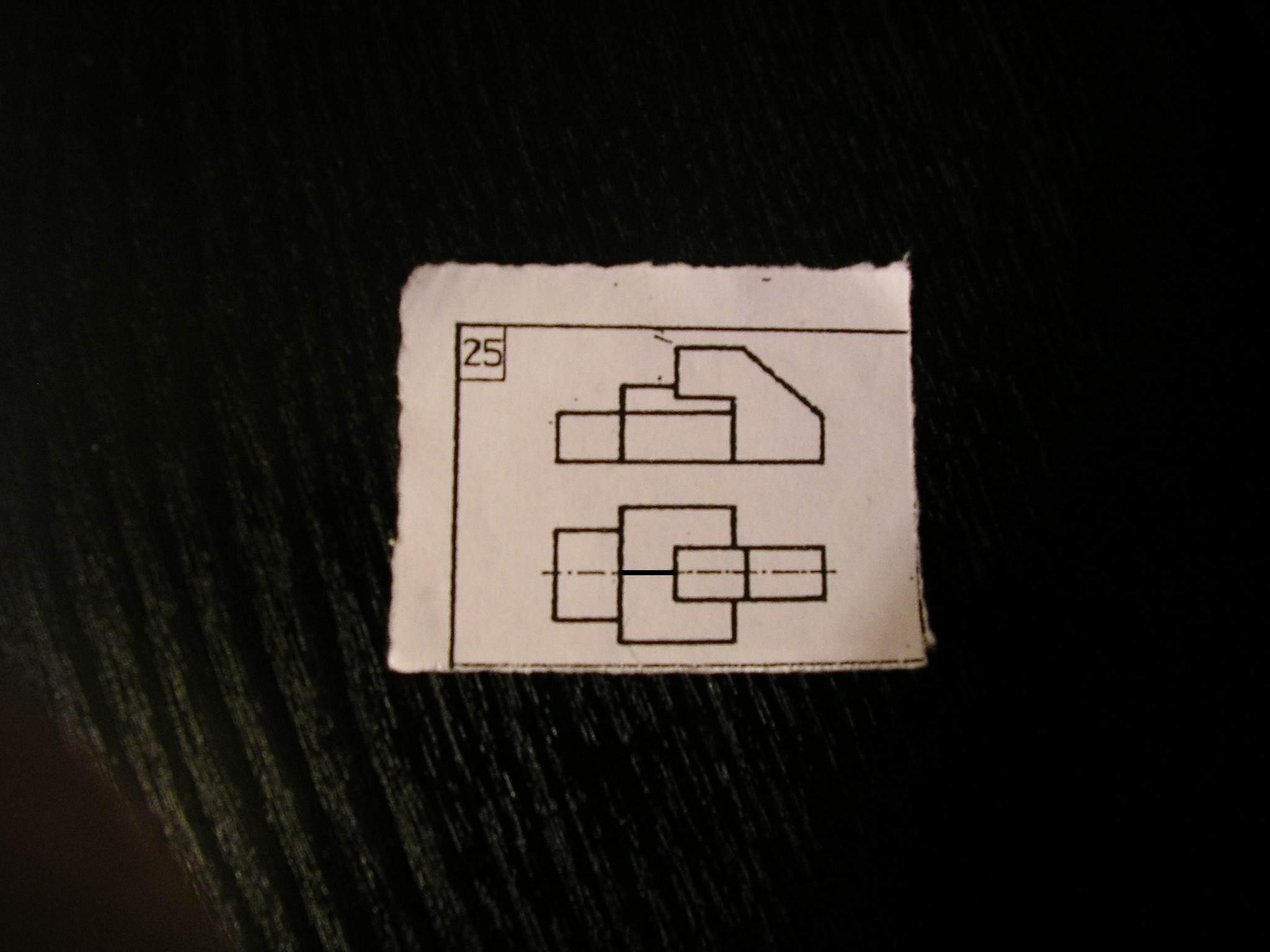

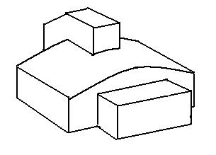

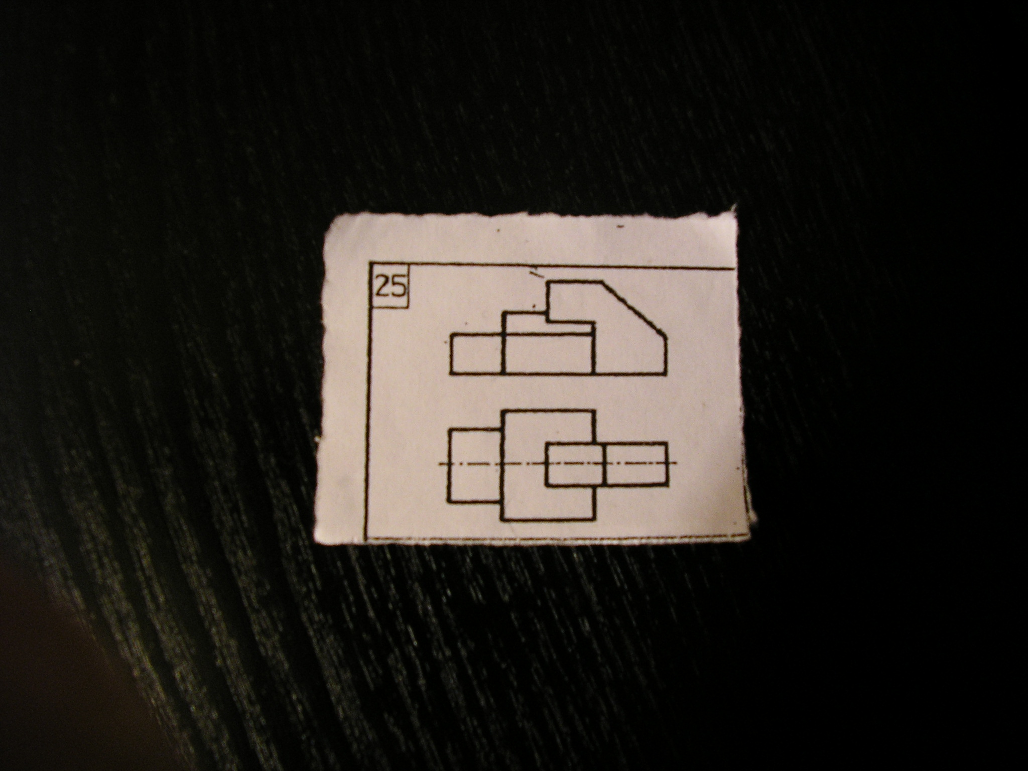

Mam zrobić rzut aksonometryczny. Mam problem z tą figurą, rysuje i rysuję i mam różne wersje. Będę wdzięczna za pomoc. To dla mnie bardzo ważne.
Bo widzisz, gdyby ten daszek miał by być dwu spadzisty, znaczy się utworzony z dwóch płaszczyzn gdzie w miejscu ich łączenia na szczycie musiała by być narysowana krawędź.iza92 pisze:Dlaczego myslisz że owalny?
Brakuje rzutu od przodu.iza92 pisze:czy linia ta owalna nie powinna być zaznaczona na rzucie podstawowym?
A nic... Nie prawda.iza92 pisze:A co jak oś symetrii pokrywa się z krawędzią??? Chyba będzie oś zaznaczona tylko, krawędzi nie będzie widac, prawda?
