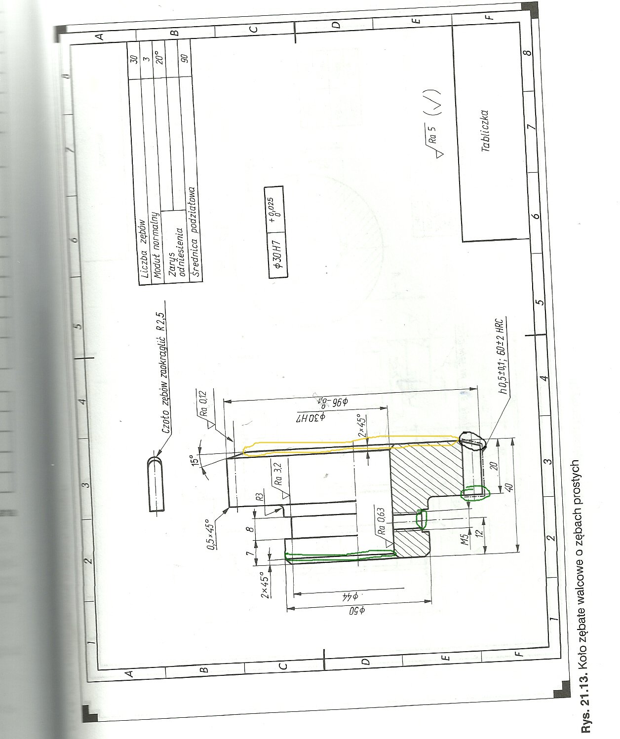

Witam. Prosze o pomoc w oczytaniu wymiarów zaznaczonych elementów na rysunku.

w jakim sensie oczytaniu ?? moze - odczytaniu ?? tak czy siak rysunek jest dość duży i czytelny i wymiary widać
od dołu :
-jak byk zaznaczona lina to średnica fi 50
-jak byk po prawej gwint M5
-wymiary zęba można liczyć znając pewne wzory http://technika.jakzałatwić.com.pl/cwiczenia/18/i.htm
-zaznaczone na czarno to 15 stopni
-żółta średnica wyjdzie jak policzysz ze wzorów wysokości zębów/wrębów
-aaaa i tan zielony wymiar po prawej to wysokość zęba też wyliczysz

-na czarno jest oznaczony tylko skos zęba ale nie cała linia która zaznacza ze ząb ma być poddawany obróbce cieplnej tak wiec raczej chodzi o wymiary zaznaczone no chyba że trzeba czytać w myślach zaznaczającego co tak faktycznie chciał oznaczyć
[ Dodano: 2012-02-02, 15:03 ]
aaa żółta średnicę tez możesz wyliczyć bo znasz średnice większa (96) i kat 15 policz tak jak na matematycze w podstawówce z trójkąta lub naryszuj w programie np. AutoCAD w skali 1:1 i z wymiaruj interesująca cie wartość

-na żółto jest zaznaczona cała duża średnica anie tylko otwór z faząmdg pisze:ten na żółto - fazka 2mm w otworze fi30H7 (trochę źle to zaznaczyłeś, wymiar dotyczy przekroju)
ten na czarno - hartować powierzchniowo warstwa 0.5mm +/- 0.1 do twardości 60 HRC (Rockwella).
