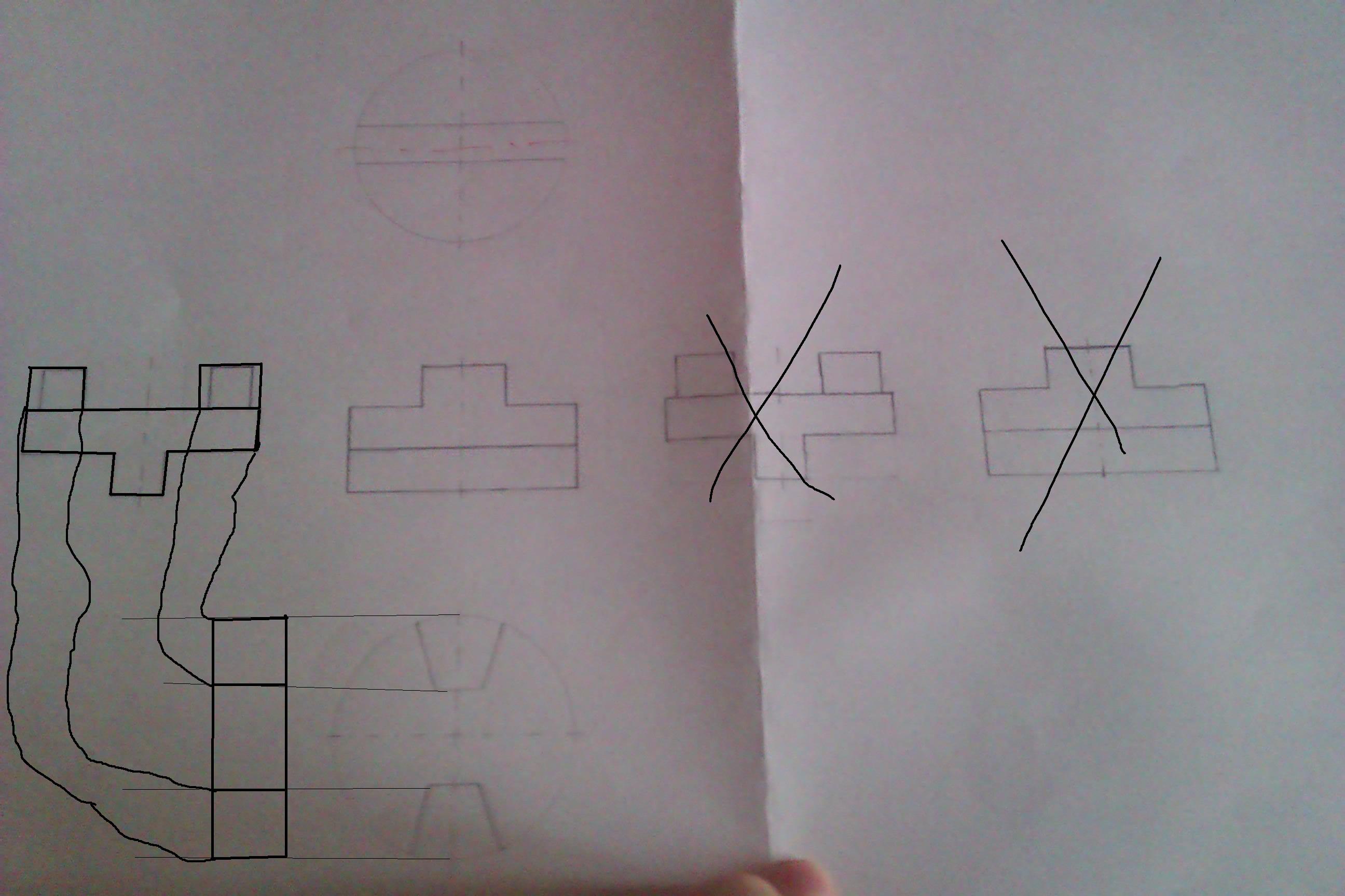

Mam problem z tymi rzutami. Gdzieś jest błąd ale nie mam pojęcia gdzie i niestety niemam rysunku figury :(

Rzut z tyłu jest niepotrzebny. W rzucie z góry widać że te wypusty są jednakowej wielkości więc jak rzut z lewej i prawej strony może się różnic? Dlatego wyrzucasz jeden.
Moja interpretacja. Zakładam że cześć jest symetryczna.
Do tego odcinasz połowę każdego rzutu jako że dwie strony są symetryczne.

dawid060 pisze:... więc jak rzut z lewej i prawej strony może się różnic? Dlatego wyrzucasz jeden. ...
Nie widzisz w nim błędu .... i na widoku z przodu?

Niechce tworzyc nowego topicu wiec wrzuce tutaj.
Prosiłbym o pomoc w znalezieniu błedów.

Post napisał: WZÓR » 03 lut 2012, 10:28
bczek8 pisze:Wielkie dzięki Mariusz.
[ Dodano: 2012-02-02, 19:57 ]
[url=http://s5.ifotos.pl/mini/rys1jpg_rrwraps.jpg]Obrazek[/url]
[url=http://s4.ifotos.pl/mini/rys2jpg_rrwraxn.jpg]Obrazek[/url]
Masz widoki izometryczne tych elementów? ...... , gdyż ja to widzę tak.

Post napisał: bczek8 » 03 lut 2012, 15:58
Wałśnie z tym drugim mam najwiecej klopotu ;|

Post napisał: WZÓR » 03 lut 2012, 22:57
bczek8 pisze:[url=http://s2.ifotos.pl/mini/izojpg_rrwerqq.jpg]Obrazek[/url]
Btw Mozesz powiedziec w jakim programie robisz te rys?
Nie mogłeś tak od razu ? .... , a ja pierdoły rysuję. :smile:
Modele i rysunki robię w Solid Works.
