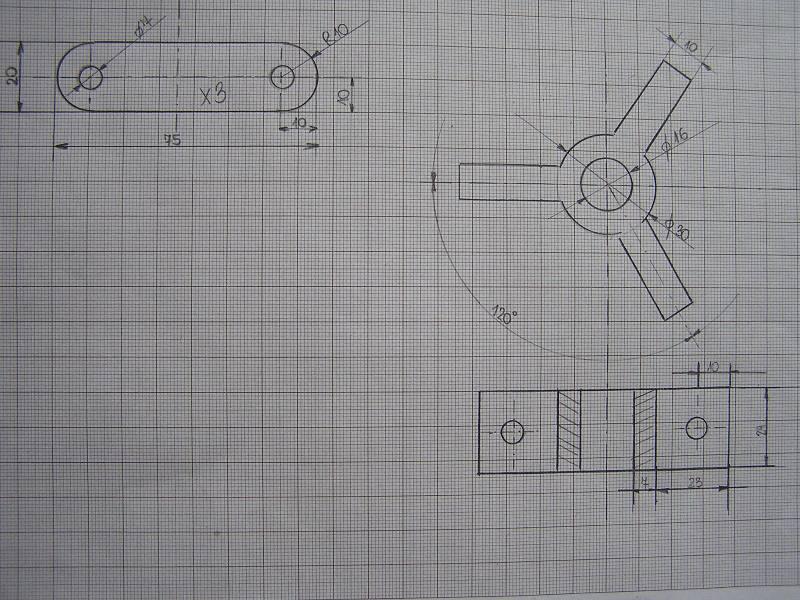

Proszę o sprawdzenie wymiarowania narysowanych przedmiotów. Z góry dziekuje za pomoc!Obrazek

W 1 rysunku rozstaw otworów podaj jak w przedmiotach symetrycznych. Podaj albo wymiar 20 albo R10, bo podając 2 przewymiarowujesz rysunek.
W 2 rysunku brak odległości końca ramienia od osi przedmiotu, brak wymiary grubościowego.
W rysunku 3 brak 3 rzutu, rysunek niejednoznaczny.

Post napisał: grze » 25 sty 2012, 14:39
1) albo R10 albo 20
2) wydaje mi się że przekrój jest niepotrzebny, grubość ścianek wynika z podanych średnic, więc tylko rzut, moim zdaniem
chociaż można chyba zrobić przekrój i zwymiarować otwory od osi, przekrój łamany

Post napisał: monikk_91 » 25 sty 2012, 14:55
paktofonikass pisze:W 1 rysunku rozstaw otworów podaj jak w przedmiotach symetrycznych. Podaj albo wymiar 20 albo R10, bo podając 2 przewymiarowujesz rysunek.
nie bardzo rozumiem o co chodzi z tym trzecim rzutem, mógłbyś troche jaśniej?
