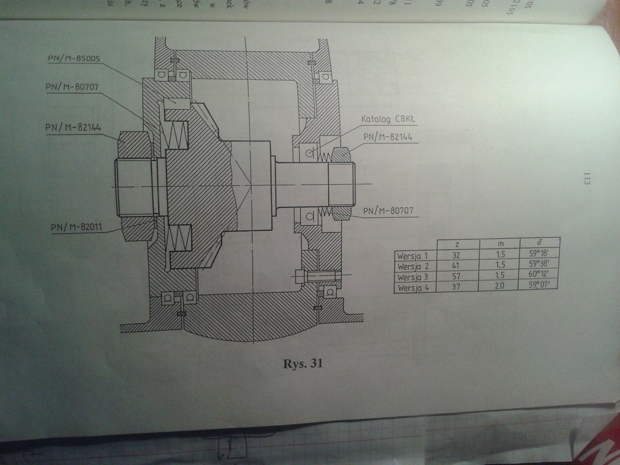

Dzisiaj mam problem z zębnikiem a mianowice mam takie oto zadanie :
I wychodze z pytaniem jak mam sie do tego zabrac i od czego zaczac ?
[ Dodano: 2012-01-16, 19:28 ]
Jest ktos w stanie chociaz objasnic mi jak ten wal dziala i jak ta zebatka mniej wiecej wyglada ?

moze chociaz ktos mi opisze jak ten zebnik wyglada dokladnie i co z tego rysunku mam narysowac jako wał.

Niewiem czy tu ktos jeszcze zaglada ale poczytałem troche i popełniłem kilka obliczen a mianowice (wersja wymiarowa 3 )
sr podziałowa
de=m*z=85,5 [mm]
sr wierzchołków
dae=m*(z+2cosδ)=86,99[mm]
sr podstaw
dfe=m*(z-2,5*cosδ)=83,64[mm]
wysokosc głowy zęba
hae=m=1,5[mm]
wys stopy zęba
hfe=1,25*m=1,875[mm]
długość tworzącej stozka podziałowego
Re=de/2sinδ=49,28[mm]
szerokosc uzębienia
b=(0,25÷0,33)Re=12,32÷16,26≈14,27[mm]
tangens kąta głowy zęba:
tgΘa=(hae)/Re=0,01522
Θa=arctgΘa=8,654°
Jak mozecie to prosilbym o sprawdzenie i zaznaczenie na rysunku ktore z tych wymiarow do czego mam porownac zeby uzyskac proporcje rysunku.
