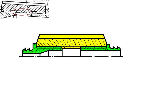

Mam problem z uproszczeniem tego fragmentu rysunku złożeniowego zaznaczonego czerwonym kolorem. Jest to połączenie gwintów (?). Wie ktoś jak to przedstawić?

Rysujesz gwint w uproszczeniu cienką linią, nigdy więcej nie rysuj przekroju zwoju gwintu w postaci zębów :evil:

Uprościłem w sposób jak na rusunku, natomiast mój wykładowca doczepił się do elementu w czerwonym zaznaczeniu. Proste gwinty potrafie upraszczać ale z tym nie moge sobie poradzić. Wybaczcie. Peace.

kubus92gno, dajesz słabe rysunki...
Wg. mnie brakuje Ci fazowania wstępnego gwintów złączki i czegoś tego co wkręcasz.
Kreskowanie gwintu w części niezaangażowanej powinno być odwrotne.
Pozdrawiam Sławek

dudis69 pisze: kubus92gno, dajesz słabe rysunki...
Można jaśniej?
To jest element z tego rysunku.

He, he, no proszę toż to redukcja węża ogrodowego ¾/½ :mrgreen:

Wiedziałem właśnie że jest to polaczenie gwintow ale nie wiedziałem jak zaznaczyć. Dzięki!
