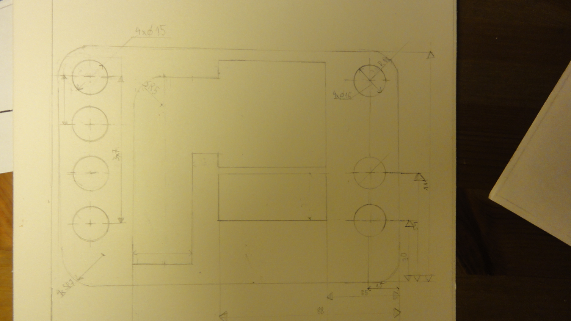

Witam mam problem z wymiarowaniem ,nie że nie wiem jak się wymiaruje całość ale w pewnym miejscu otóż mam na rysunku okręgi i chcę jednym zapisem załatwić wymiarowanie ,gdyż mało miejsca mam i proszę także o sprawdzenie reszty ewentualnie.Wiem że można w sumie zaznaczyć całość jakoś i napisać a a potem odnośnik że a= 3x wymiar.Please o pomoc to jest ten rysunek :Obrazek.Thx :D

Może być tak ?

A wiesz czy reszta bez zmian ?może jakieś inne błędy?
