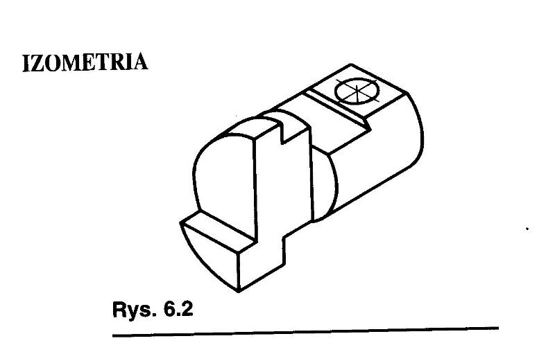

Siedzę już nad tym rysunkiem parę godzin i nie bardzo wiem jak go zrobić. I dlatego mam prośbę pewnie dla osoby, która ma wprawę w tego typu rysnkach zajmie jej to pewnie z 5 min :)
Mam otóż przerysować poniższy obiekt w optymalnej liczbie rzutów:

Widzę, że jesteś z Krakowa, a rysunek pochodzi z ćwiczeniówki Rydzanicza, tak wiec strzelam, że jestes studentem AGH : P
Podpowiedz mówiąca wszystko:
- zrób rzut z góry
- zrób rzut główny z zaznaczonym wyrwaniem dla otworu po wiertle : )

Hmm .... w 5 minut tego nie narysuje się.
Ja to widzę tak (patrz; załącznik).

Ok dziekuję za pomoc wydawało mi się że wystarczą 2 rzuty ale się myliłem :)

Bo 2 rzuty wystarczają! Zgodnie z pierwszą zasadą odwzorowania!
2 tygodnie temu oddałem dokładnie ten sam rysunek, który wykonany był na 2 rzutach + 1 wyrwanie i został on zaakceptowany od razu!

czyli dwa wystarczą? A kłady miejscowe są potrzebne? Ktoś mi namieszał z tym w głowie.
[ Dodano: 2011-12-29, 16:29 ]
a, mam jeszcze jeden problem. Skąd mam wziąć wymiary? Proporcjonalnie na oko?
