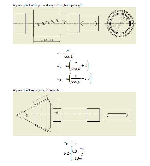

Mam za zadanie narysować zębnik. Problem polega na tym że nie do końca rozumiem zapis określający długość odcinka b. Poniżej dodaję zdjęcie i wzór z którego mam owe b wyznaczyć.
W moim przypadku z=37 a m=3. Z Czego wynika że
b<={
0.3*z*m*1/2=16,67
10*m=30
W takim razie b powinno być mniejsze niż 16,67 czy zawierać się pomiędzy 16,67 a 30 mm ??
