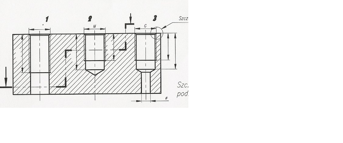

Post napisał: pinkmelody » 30 lis 2011, 20:02
¼”______________________M15x1________________G 1⅜
Potrzebne wymiary zaznaczone na rysunku dla ww.gwintów.

Post napisał: rynio_di » 30 lis 2011, 20:22
1/4 " to gwint o takich wymiarach D-6.350 : Do-4,91 liczba skoków na 1"-20 , skok -1,270
G 1/3 8" to zapewne gwint rurowy i tak d-w mm 44,325 ; 11 skoków na cal, skok w mm 2,309
Gwintu o średnicy 15 mm nie posiadam. Czy o takie wymiary ci chodziło?

Post napisał: rc666 » 30 lis 2011, 20:29
Odnosnie gwintu 1/4 to nie koniecznie musi byc 1/4 - 20 moze takze byc 1/4 -28.
Nie jest to zaznaczone.
A kolega pinkmelody ma internet to nich troche poszuka w internrcie, to znajdzie parametry gwintow.

Post napisał: pinkmelody » 30 lis 2011, 21:14
Chodzi o wymiary zaznaczone na rysunkach liniami wymiarowymi dla podanych gwintach. Podsyłane linki niestety, nie dają odpowiedzi na to akurat zadanie. Proszę konkretną o pomoc.

Post napisał: rc666 » 01 gru 2011, 14:02
pinkmelody pisze:Chodzi o wymiary zaznaczone na rysunkach liniami wymiarowymi dla podanych gwintach. Podsyłane linki niestety, nie dają odpowiedzi na to akurat zadanie. Proszę konkretną o pomoc.
Mam nadzieję że t o jest żart. :shock:
Dlugość czy też głębokość gwintu dobiera się według potrzeb.
Powtórzę jeszcze raz
"A kolega pinkmelody ma internet to nich troche poszuka w internrcie, to znajdzie parametry gwintow."
