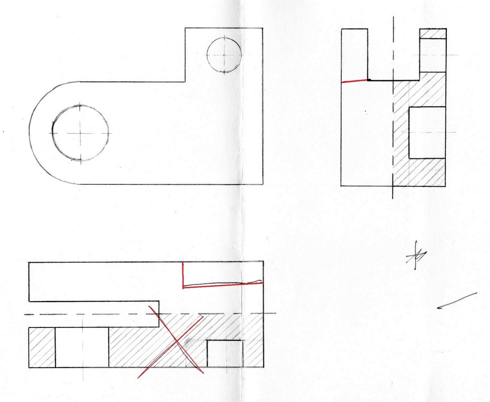

Potrzebuję pomocy z wykonaniem przekroi zamieszczonego niżej elementu. Wykonałem dwa półprzekroje tego elementu, co teraz widzę - było idiotyzmem. Wykładowca mówił, że najlepiej będzie wykonać dwa przekroje łamane. Czy mógłby uprzejmie ktoś wykonać je z grubsza? Z góry dzięki za pomoc.

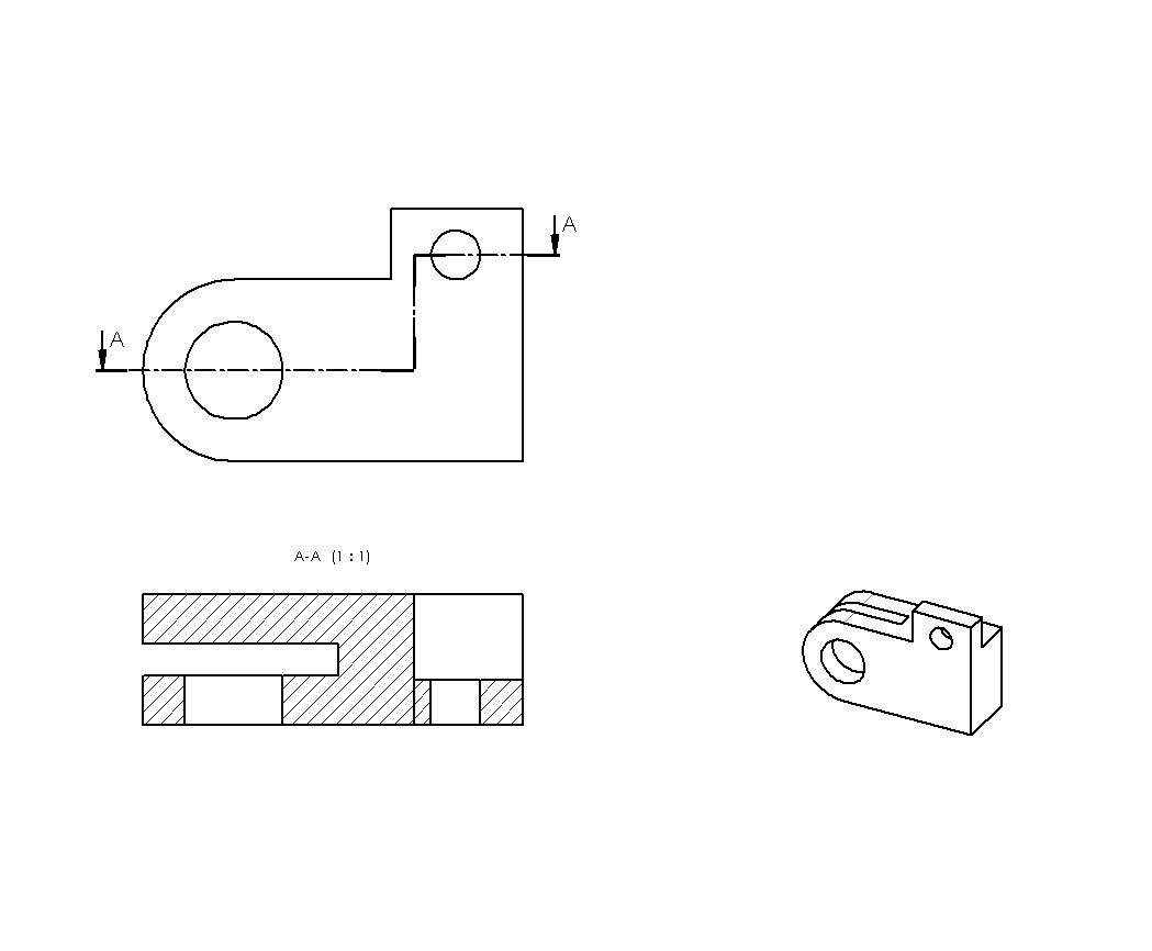

Z tego co tu podales trudno jest wywnioskowac jak ta czesc wyglada.
Wedlug moich domyslow wyglada tak jak na obrazku.
Po co maja myc te dwa przekroje lamane? Moze wystarczy jeden?
Co chcesz pokazac na tym przekroju, czy nie powinno pokazac sie miejsca w ktorym dany przekroj jest robiony? Linia ktora kroi czesc!!!
