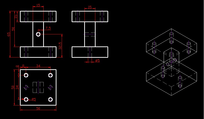

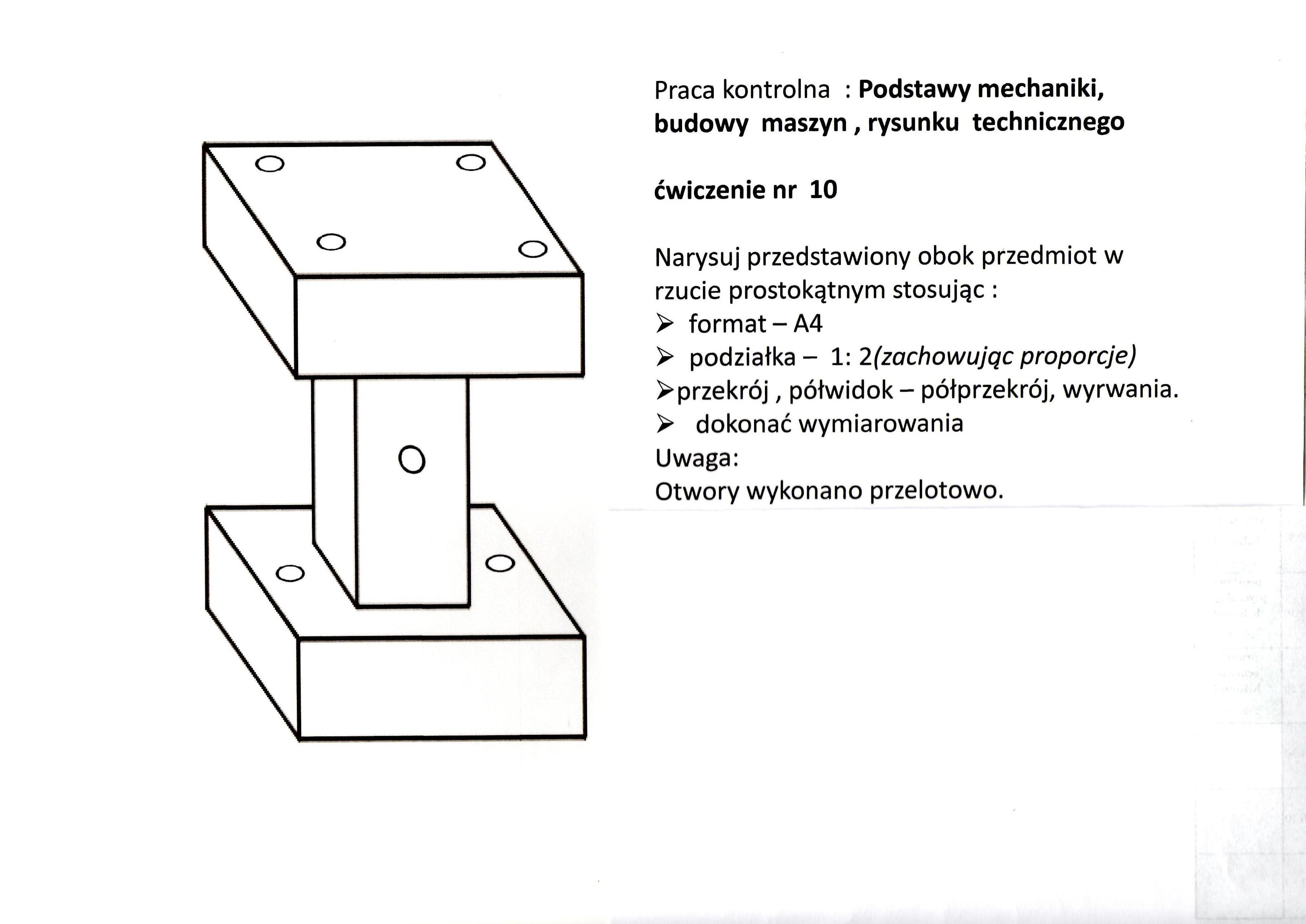

prosze pomóżcie wykonać zadanie

Masz to zrobic na desce kreslarskiej czy na komputerze?
Jeszcze wymiary pootrzebujesz jakies
klaudia1219
Posty: 6
Rejestracja: 15 lis 2011, 10:56
Lokalizacja: wrocław
Post napisał: klaudia1219 » 15 lis 2011, 13:25
Na papierze rysunkowym A4

Post napisał: tomolc » 15 lis 2011, 13:55
Zrobiłem to w 2 min nie mam czasu :wink:

Post napisał: klaudia1219 » 15 lis 2011, 14:02
Dziękuje bardzo :)) jeszcze mam na to 2 tygodnie, a dla mnie to czarna magia, więc jeśli znajdziesz kiedyś 2 minutki czasu ;) to prosze również o pomoc w wymairowaniu.
klaudiA
pitsa
Posty: 4472
Lokalizacja: PL,OP
Post napisał: pitsa » 15 lis 2011, 14:07
Wymiarowanie już masz - to te czerwone kreseczki. :D

Post napisał: klaudia1219 » 15 lis 2011, 14:15
Ok. śliczne dzięki i miłego dnia :)
[ Dodano: 2011-11-15, 14:20 ]
Poprostu nie zauważyłam tego drugiego rysunku, gdzie jest wymiarowanie, ale już mam hehe.

Post napisał: bad_spider » 15 lis 2011, 15:48
chcialem tylko nadmienic ze kolega tak sie spieszyl ze zapomnial przekroje zakreskowac i porobic osie symetrii ale i tak skladam wyrazy uznania za szybko reakcje;]
