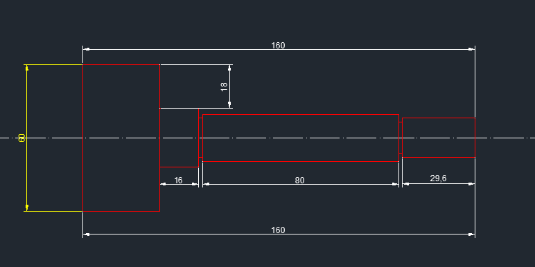

Czy wymiar najszerszego czopa może wynieść 60 mm przy takiej całej długości i pozostałych wymiarach? (załączam rysunek jak to wygląda). Są jakieś normy określające to, bo facet możliwe że podał mi złe wymiary.

Zależy do czego to jest, jeśli to jakiś wał maszynowy to takie duże uskoki są niedopuszczalne. A ten wał i tak masz źle wymiarowany.

Dokładnie, w zależności do czego to ma służyć, jakie przenosi obciążenia. W zasadzie różnica średnic czopów sąsiadujących nie powinna być większa, niż 20%, no ale w praktyce bywa różnie. Sam ostatnio przerabiałem podobną konstrukcję, ustawioną pionowo na łożysku tocznym wzdłużnym. Niewielkie prędkości, niewielkie obciążenia i momenty no i jakoś działa.
Wymiarowanie to faktycznie fantazyjne ;)

Zdolny1989 pisze: A ten wał i tak masz źle wymiarowany.
Wiem, bo rysunek robiony na szybkiego.
