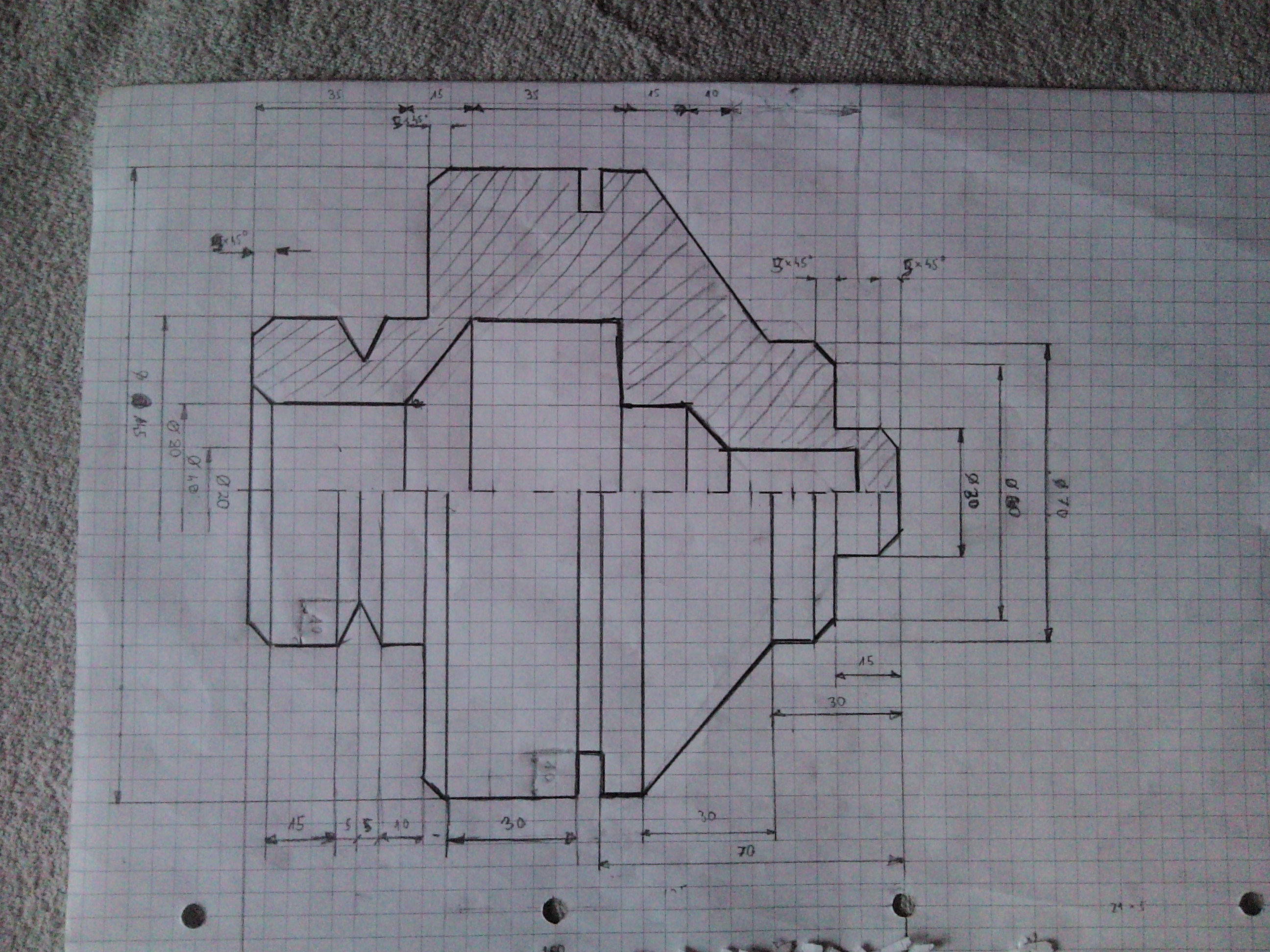

Znalazłby ktoś trochę czasu i mógł rzucić okiem? Z góry dzięki za pomoc :)

jeśli obrócimy w lewo o 90 stopni to wymiary będą na swoim miejscu , a format rysunku w "pionie". Tyle, że półwidok-półprzekrój to z lewej lub z góry widok, a z prawej lub u dołu przekrój (trzeba by zrobić lustro)
Wymiary raczej wszystkie są. Zfazowania (3) z góry przerzuć na dół, jeśli dotyczą widoku, tam sie mieszają z wymiarami z przekroju.
Wymiar fi 80 z lewej przeciągnij do drugiej krawędzi (jest przecież widoczna) i zrób tam tez strzałkę. A fi 60 z prawej nie potrzeba - da się wyliczyć z fazki 5x45stopni.

Wygląda ok, osobiście nie cierpię takich suchych łańcuchów wymiarowych i wtrącam wymiary kątowe albo wymiary od bazy - akurat tocząc to tokarz wolałby właśnie wymiary kątowe dla skosów. Z tego powodu również wymiary wytoczeń wewnątrz tego elementu również umieszczałbym wewnątrz (o ile to możliwe).
No i oczywiście kartka ma być obrócona o 90 stopni w prawo, bo ułożona tak ma złą orientację wymiarów.
