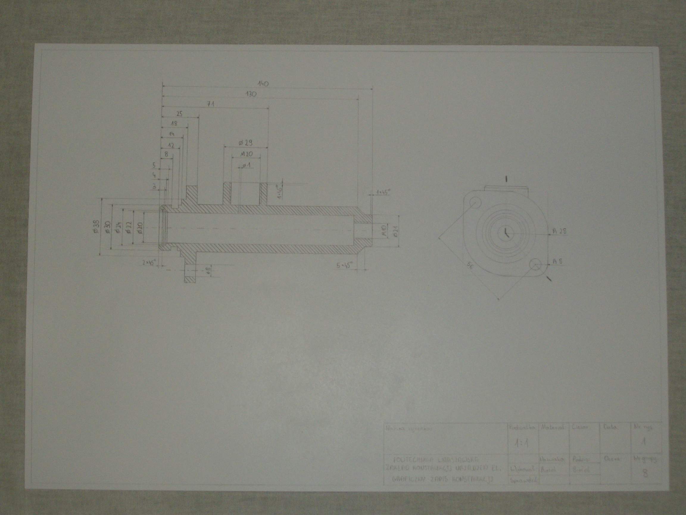

ocena-poprawa rysunku
Post napisał: tomeks91 » 04 kwie 2011, 21:15
Witam, proszę napisać co mam źlę lub czego mi brakuje w rysunku.Obrazek

Post napisał: tomolc » 04 kwie 2011, 21:31
Jeśli fi 29 to średnica to brakuję osi symetrii i podaj wymiar do osi a nie do krawędzi
Brakuję odległości od osi otworu fi 1 teraz zawieszony jest gdzieś.
Brakuje kąta pomiędzy osią otworu fi 29 a otworami na kołnierzu fi 8 a i jeszcze jeśli podajesz przekrój i linie przekroju to zaznacz na przekroju i na rzucie głównym gdzie te przekroje są; np A-A

Post napisał: bad_spider » 04 kwie 2011, 23:12
ja jeszcze dodam (trochę się będę czepiać:
- na przekroju: wysokość gwintowanego otworu M20 nie podałeś wysokości tego otworu ani wysokości gwintu)
- średnica tej rury za kołnierzem(patrząc od lewej), nie wiem czy jest taka sama jak przed kołnierzem, na rysunku wydaje mi się większa, być może to złudzenie optyczne ale jeżeli jest większa to pasuje ja zwymiarować
- dal bym szczegół żeby lepiej pokazać wymiary wewnętrzne po lewej stronie przekroju to trochę nieczytelne
na rzucie:
- kołnierz chyba ma osie symetrii wypadałoby je zaznaczyć
- otwory na rzucie powinny mieć krzyże porobione (nie widzę ich tam)
- wymiarowanie promieni zaczyna się od R (nie potrafię zidentyfikować znaku który tam użyłeś)
taka uwaga: widzę ze używasz tylko wymiarowania równoległego, może warto czasami zastosować mieszane
