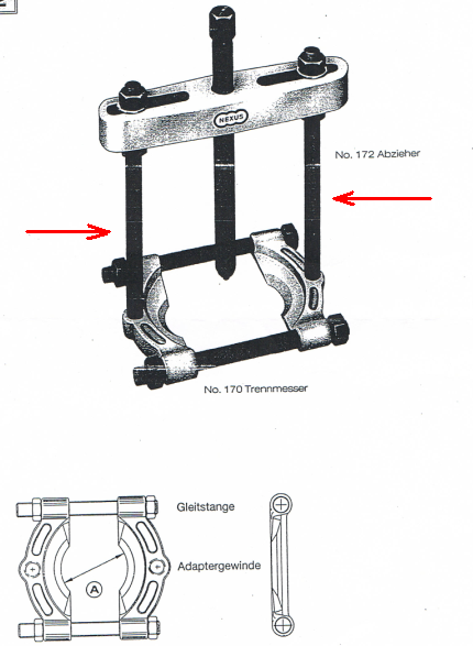

Dostałem do wykonania projekt ściągacza, na podstawie zamieszczonego poniżej wydruku. Pierwszym etapem jest szkic i zaznaczenie działających sił/momentów, ale mam problem. Na wydruku zaznaczyłem czerwonymi strzałkami śruby/szpilki.
Moje pytanie brzmi czy są one nagwintowane na całej długości, oraz w jaki sposób są mocowane w dolnej części ściągacza? Czy są po prostu wkręcone, czy może przechodzą luźno przez dolną część a blokuje je jakiś kołnierz?

Śruby nie są gwintowane na całej długości,dolna część jest nagwintowana tylko na tyle aby wkręcić w dolną część a góra gdzieś do połowy.Te śruby można zrobić różnej długości.Górna część jest blokowana i regulowana dwoma nakrętkami.

JEST TO TYPOWY ŚCIĄGACZ PŁYTOWY PRAWDOPODOBNIE PATENT I PRODUKCJA USA ŚRUBY ZAZNACZONE NA ZDJĘCIU SĄ GWINTOWANE NA CAŁEJ DŁUGOŚCI ,W PRZECIWNYM RAZIE NIE BYŁOBY MOŻLIWOŚCI REGULACJI ROZMIARU ŚCIĄGACZA DOLNA CZĘŚĆ JEST ODLEWEM GWINT JEST DROBNOZWOJOWY JAK DOBRZE PAMIĘTAM ŚREDNICA OKOŁO FI 18 ŚRUBY SĄ HARTOWANE,DOLNA CZĘŚĆ JEST GWINTOWANA DODATKOWO NA SZPILKI NAKRĘCONE SĄ NAKRĘTKI OD SPODU ,TEN KTÓREGO JA UŻYWAŁEM DO LEKKICH NIE NALEŻAŁ PODSTAWA MIAŁA GRUBOŚĆ OKOŁO 40 MM Z GNIAZDEM,ROZMIAR OD--- DO JAKIEŚ ŚREDNICY NP 300 MM,ŚCIĄGACZ KTÓREGO JA UŻYWAŁEM BYŁ PRODUKCJI USA,KAŻDY MODEL ŚCIĄGACZA OD INNEGO PRODUCENTA MOŻE SIĘ RÓŻNIĆ OD SIEBIE

Ups 2 całkiem przeciwne odpowiedzi i co o tym myśleć?
opcja 1
Śruba nie ma gwintu na całej długości i jest wkręcana w dolną część tylko na pewną głębokość.
opcja 2
Śruba ma gwint na całej długości, jest wkręcana w dolną cześć na wylot i dodatkowo blokowana nakrętka od spodu (nie widoczna na rysunku).

Płyta dolna dzielona jest kuta, a gwint na całej długości z pewnością daje znacznie większe możliwości zastosowania chyba że to dla konkretnego zastosowania.

Mam na stanie dwa takie ściągacze - mniejszy i większy. Kupione były bez części górnej i śrub, które zaznaczyłeś. Ostatnio dorobiliśmy te części i mamy kompletne.

Panowie zwróćcie uwagę na to że w tych 2 elementach są 2 otwory na szpilki a wokół otworu jest linia przerywana. Oznacza to, że nie są one gwintowane tylko przelotowe a szpilka blokuje się w nich swoim kołnierzem wykonanym na jej końcu?
Do jutra mam wykonać szkic tego i już jest prawie komplety oprócz właśnie mocowania tych szpilek...
