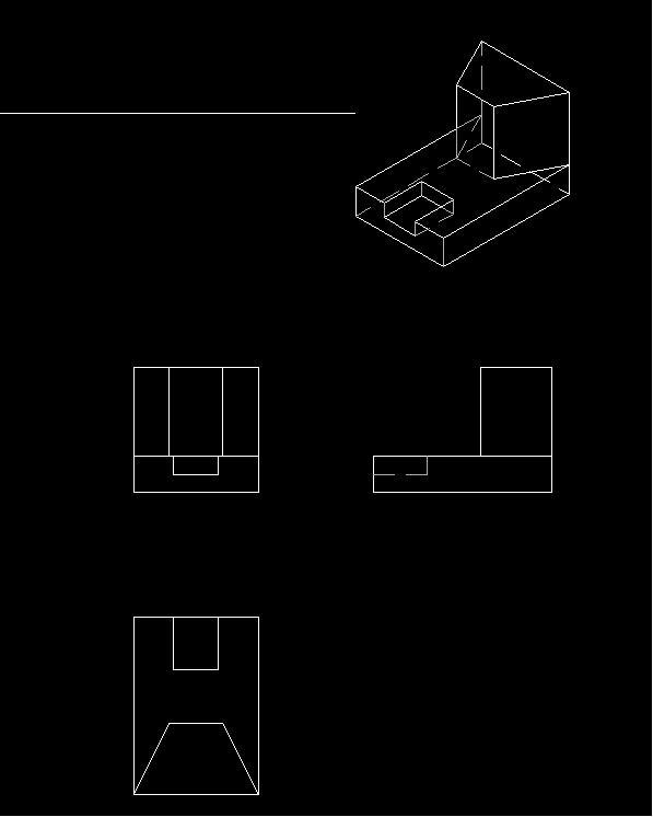

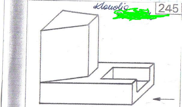

Mam prośbę czy mógłby mi ktoś podpowiedźieć Co mogę tutaj uznać za rzut główny?
z góry dziękuje:)

Ja bym proponował tak i w sumie tak ja zaznaczone

Na zadaniu masz wyraźnie zaznaczone gdzie będzie rzut główny. Patrz strzałka

Pani Profesor powiedziała że na strzałkę mamy nie "patrzeć" :| to ja już nie wiem
upadły_mnich
Posty: 1612
Lokalizacja: Lublin
Post napisał: upadły_mnich » 10 mar 2011, 18:45

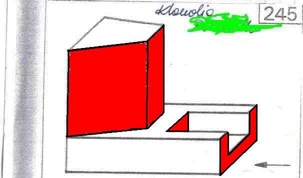

nie musisz patrzeć na strzałke ale (wg mnie) to ona wskazuje właśnie rzut główny.
Na rysunku kolegi Tomolc prawy rzut to jest po amerykańsku a dolny rzut to ani europejskie ani amerykańskie rzutowanie tylko obrót - chyba, że linie ciągłe w rzeczywistości są przerywanymi ale wtedy rzuty są dziwne.

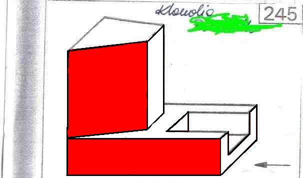

Zgadza się - nie ma jednoznacznej metody wyboru, który rzut jest głównym. Jest kilka zasad, które pośrednio "zawężają", który z rzutow może być takim np. zasada o przedstawianiu detalu w jak najmniejszej wymaganej liczbie rzutów, wybiera sie tez rzuty na których najwiecej widać czy zasada niewymiarowania od lini przerywanej (krawedzie niewidoczne). Jest jeszcze jedna "płynna" zasada: jesli rysuje sie 3 rzuty to najczęściej (wg Dobrzańskiego) stosuje się rzut z przodu (główny), rzut od lewej strony, rzut z góry. A po połączeniu tych zasad do powyższego rysunku ja widze tylko 2 możliwości wyboru albo wg strzałki albo od prawej strony strzałki.

Ok, jesteśmy w błędzie Panowie, jest zasada... Rzutem głównym będzie bowiem przekrój, który dostarczy nam najwięcej informacji o geometrii ...
