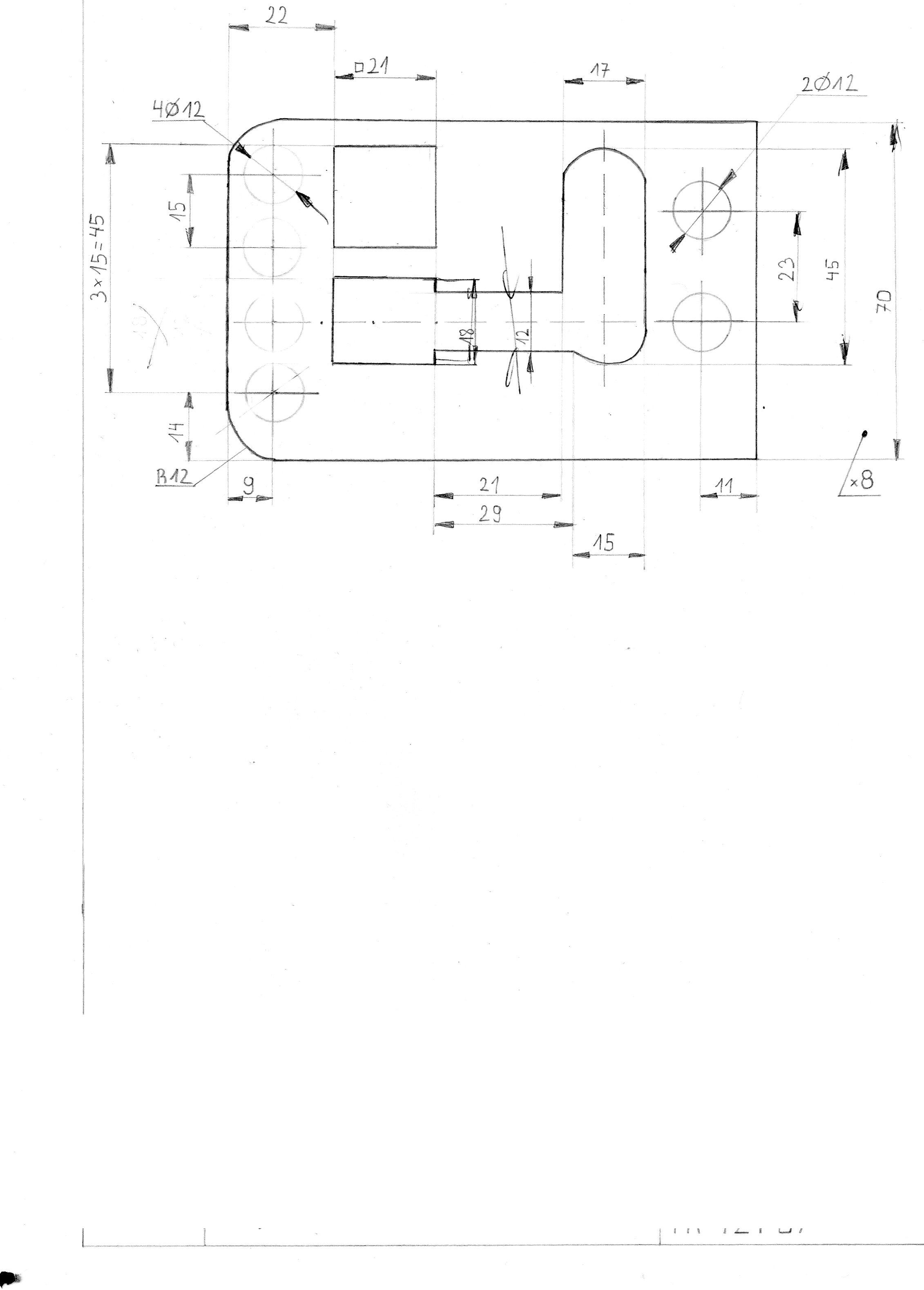

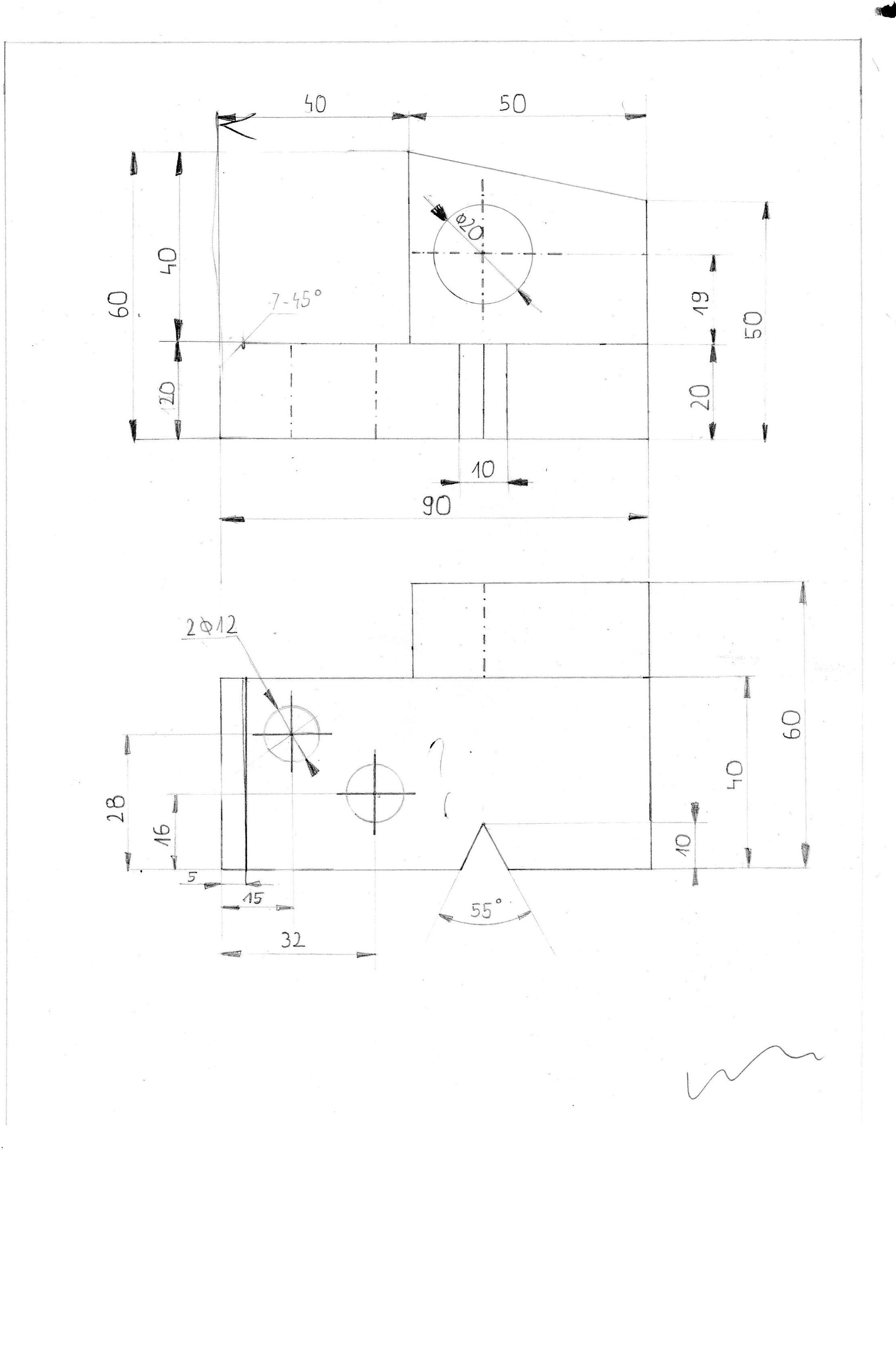

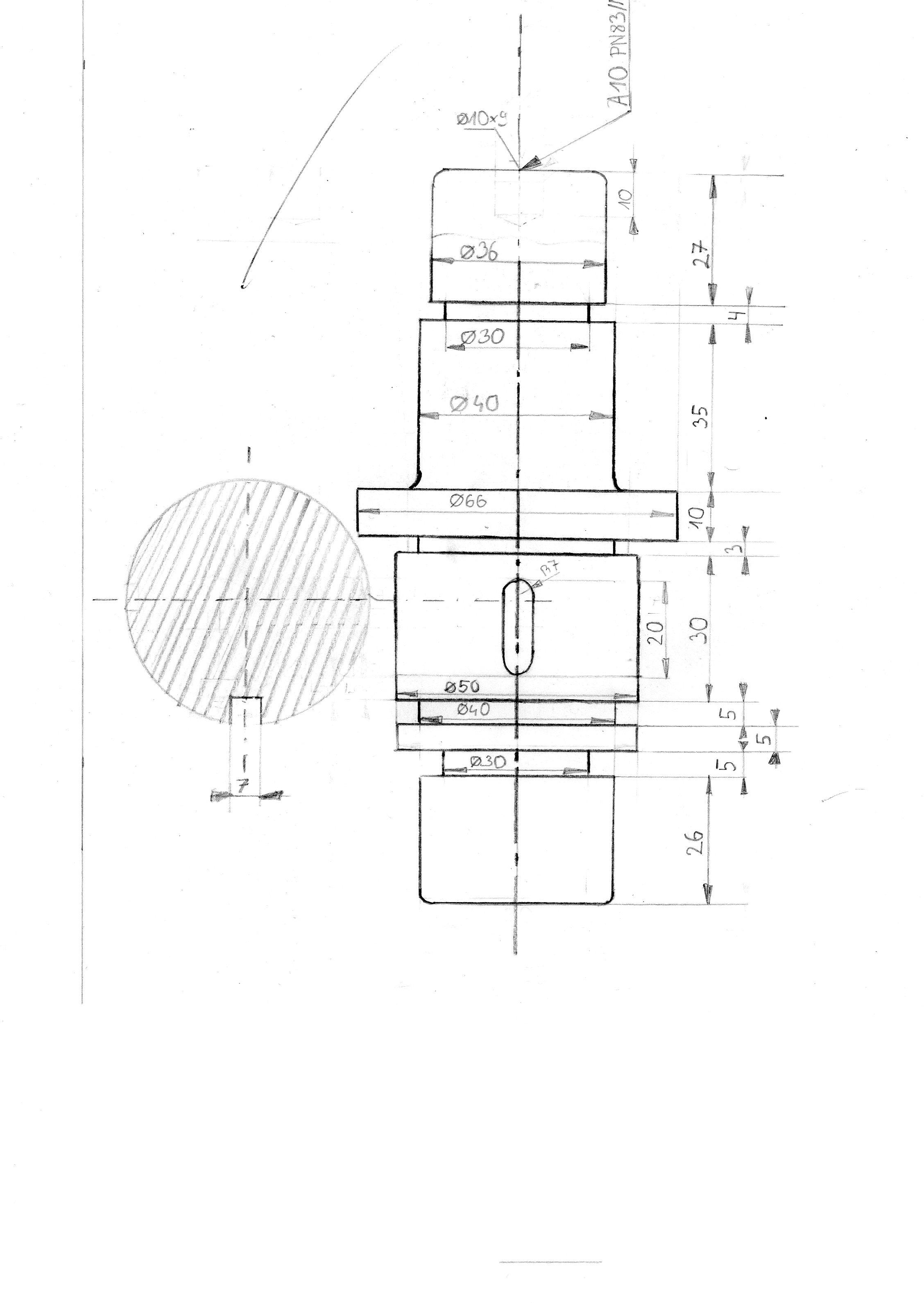

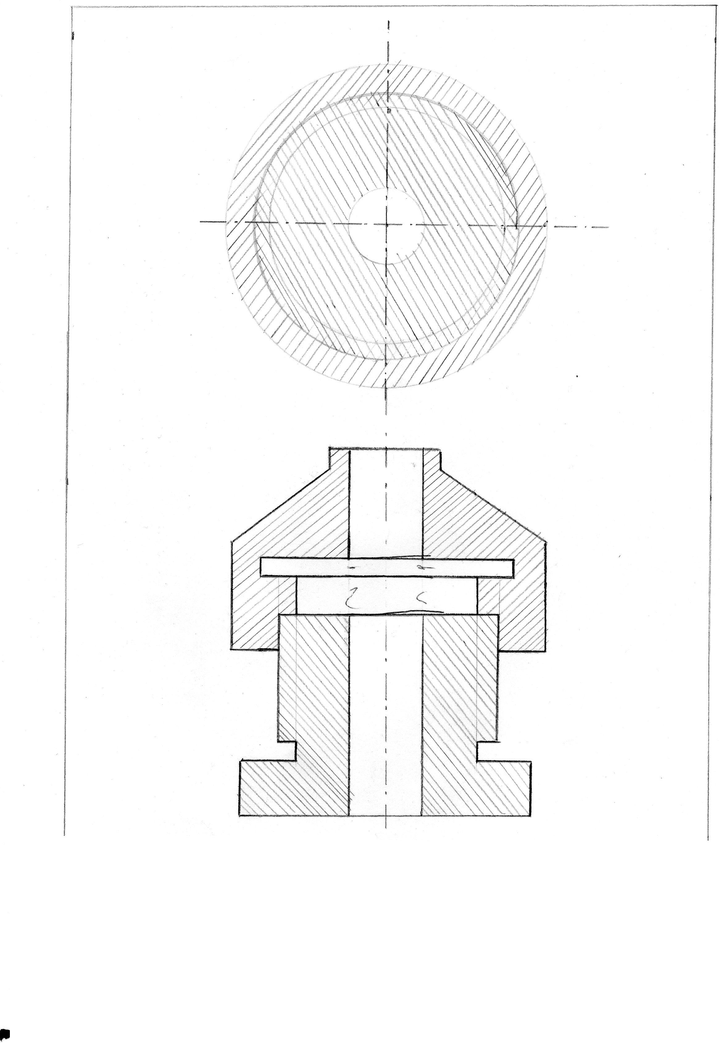

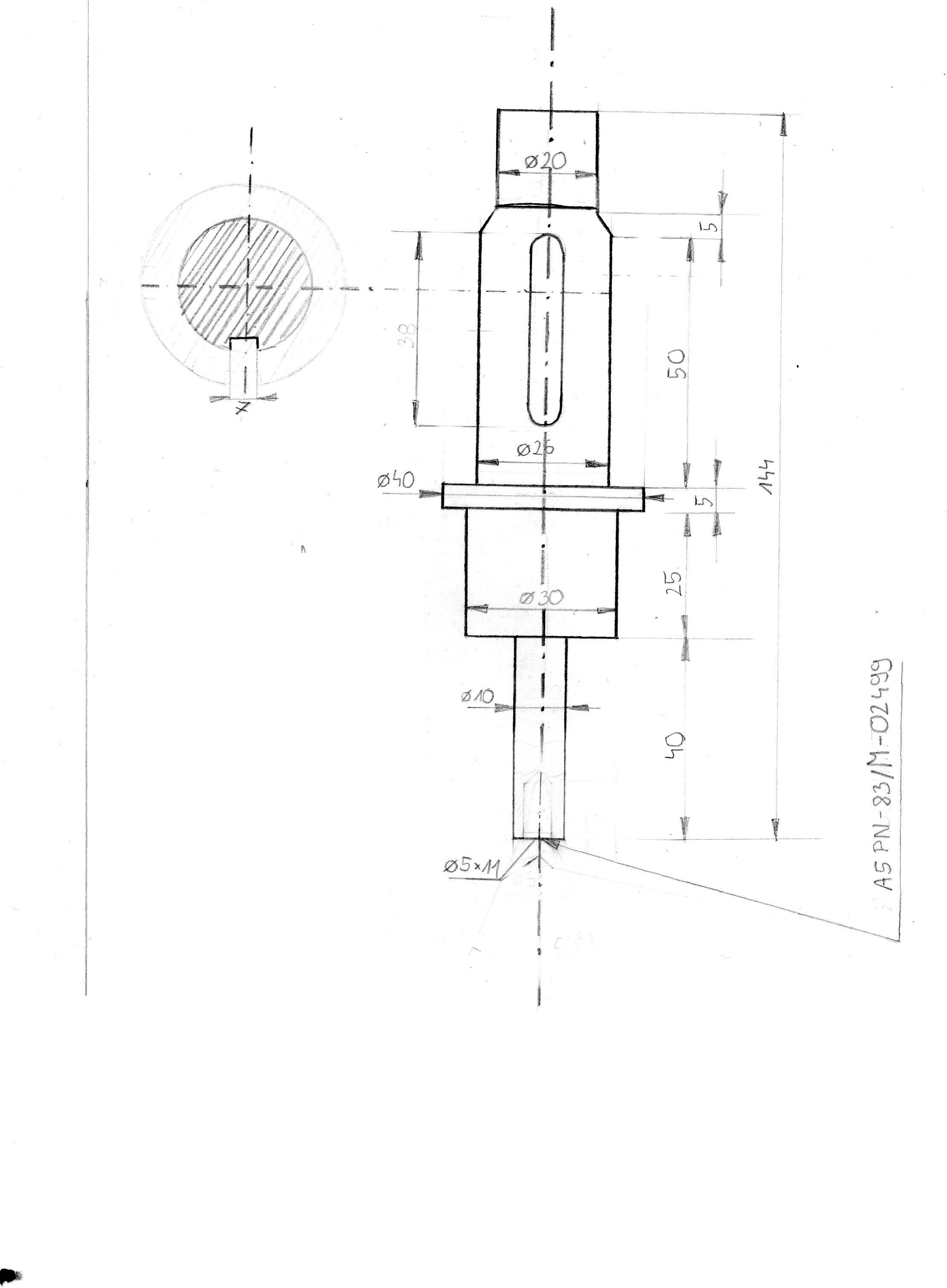

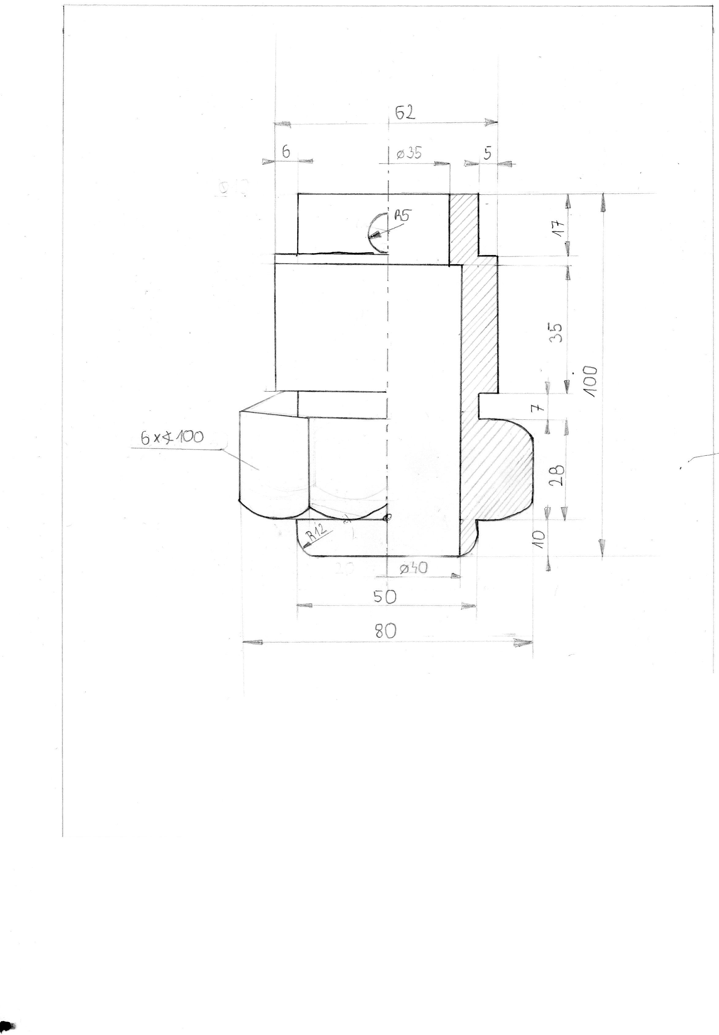

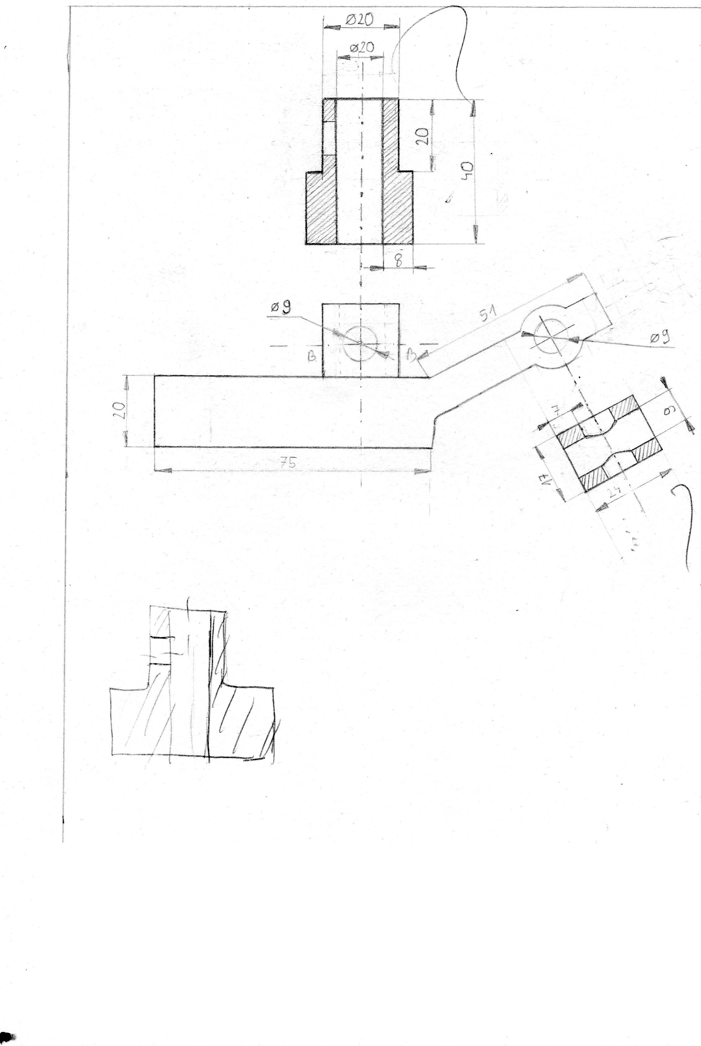

Witam pod spodem zamieszczam rysunki techniczne które jutro muszę oddać (ostatni termin). Mógłby ktoś rzucić okiem czy wszystko wygląda dobrze. I mam pytanie w ostatnim rysunku "nakrętka' zapis 6xkąt100 co oznacza?
ObrazekObrazekObrazek

andrew290 pisze:I mam pytanie w ostatnim rysunku "nakrętka' zapis 6xkąt100 co oznacza?
Znaczy to, że jest to sześciokąt o wymiarze 100 czyli wymiar między bokami, a nie jego przekątna. W Twoim przypadku wymiar 80 ma się nijak do tego zapisu bo przekątna powinna wynosić 115,5 mm.

czyli jaki wymiar powinienem wpisać

Reszte nie sprawdzam bo te rysunki są tak nie starannie narysowane że trudno je nazwać rysunkami technicznymi. Po za tym widze ze nie masz pojęcia co rysujesz.

Po to wrzuciłem do sprawdzenia te rysunki żebym mógł je od nowa starannie narysować bez poprawiania. Owszem miały być to rysunki gotowe ale z racji że wielokrotnie coś w nich poprawiałem wyglądają niestetycznie i jestem na tyle rozgarnięty żeby to zobaczyć i pofatygować się zrobic je od nowa. ale chciałbym zrobić je juz bez zadnego poprawiania. Nie kryje tez że częsci rzeczy nie rozumiem. Jakbym rozumiał to nie musiałbym tu tego wrzucać.

Zdolny1989 pisze:czyli jaki wymiar powinienem wpisać
Trzeba się na coś zdecydować. Taka to już dola konstruktora.
