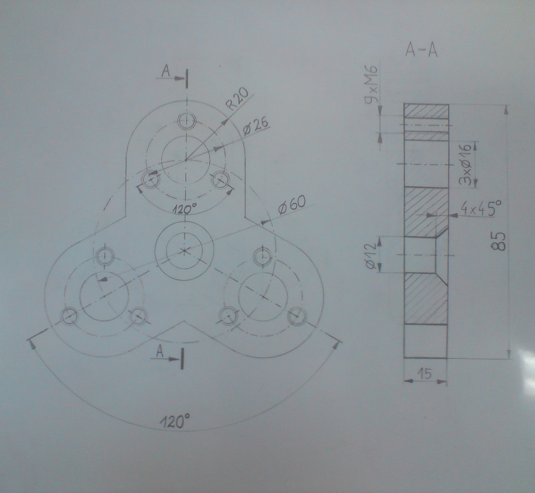

Rys:
takie rzeczy też się wymiaruje ( dla mnie to norma), gdyby nie uproszczenia to czasem i A0 to za małoCFA pisze:No, bez przekroju, to sporo wariantów się robi. Otwór w osi może stać się pogłębieniem pod śrubę z łbem walcowym, otwory fi16 mogą być nieprzelotowe, ba , nawet wcale nie muszą być otworami...
I to jest właśnie rzeczywistość a nie teoria , której nas uczyli. W wielu praktycznych przypadkach z warunków produkcyjnych wolę rysunek wykonany niezgodnie z zasadamiA myślisz, że "Ździchu", który obsługuje piłę taśmową będzie umiał sobie to obliczyć i zagwarantujesz, że się nie pomyli? On w szafce ma kalendarz z ładną panią topless, a nie tablicę funkcji trygonometrycznych.
