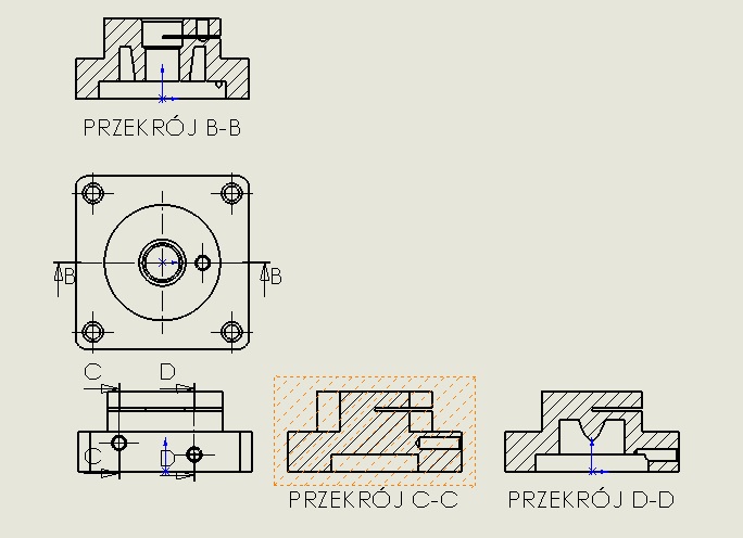

muszę narysować taki oto element. Jak widać, żeby wszystko przedstawić potrzebuję jednego rzutu z góry oraz 3 przekroi. Jeden najważniejszy przez środek elementu, gdzie pokaże wszystkie wymiary, długość gwintu w środku etc. oraz 2 dodatkowe, których zadaniem będzie tylko przedstawienie jak głębokie są i gdzie znajdują się owe otwory w ścianie bocznej. Kupa roboty z tym (element jest ciut zawiły wewnątrz), więc jestem ciekawy czy można jej jakoś uniknąć.
Proszę o wskazanie mi w jaki sposób przedstawić te 2 dodatkowe otwory na ścianie bocznej. Proszę tylko o sugestie.

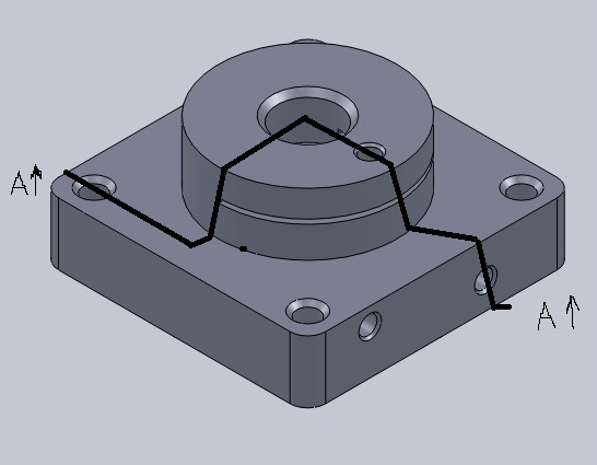

Ja widzę możliwość zrobienia, jednego rzutu głównego i dwóch przekrojów łamanych, jeżeli jakoś zaznaczysz, że otwory po rogach są takie same (mnie uczyli,że się zamalowuje ćwiartkę każdego otworu i to jest jednoznaczne z tym, że mają te same wymiary)

Post napisał: cbr » 04 sty 2011, 16:08
Moja koncepcja

Post napisał: cbr » 04 sty 2011, 16:16
Przepraszam nie doczytalem, w takim wywpadku, w zaleznosci od ich blebokosc, na pierwszym dolnym zycie zaznacz ze jest wyciety element i zaznacz z prawej strony na tym zycie ich glebokosc wlacznie z fazka na dnie po wiertle, chyba ze bedziesz je frezowal

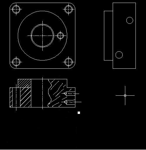

Post napisał: DarkKnight » 04 sty 2011, 16:19
Nie trzeba aż 3 przekroi , wystarczy jeden półwidok - półprzekrój ,tak jak ja to pokazałem, a ten mały otwór boczny ,który jest ciut wyżej od tego nie przeciętego ,zaznaczy linią przerywaną na półwidoku. Wszystko można załatwić jednym rys. :wink:

Post napisał: cbr » 04 sty 2011, 16:24
Ja bym to narysowal tak w takim wypadku, wszystko jest jasne, czytelne i widoczne
Zle zrobilem, z drugij strony zrobic te otwory tak aby widac bylo ten maly otwor od gory

Post napisał: Jakubek » 04 sty 2011, 17:00
Tak wygląda kompletny element.

Post napisał: Zdolny1989 » 04 sty 2011, 19:56
Jakubek
ja bym jednak coś zmienił w twoim rysunku :
przekrój łamany na głównym rzucie tak żeby na przekroju B-B pokazać jeszcze jeden z czterech otworów
oraz na rzucie głównym dać dwa wyrwanie pokazujące głębokość tych dwóch otwórów na bocznej ściance - nie musisz wtedy rysować przekroju c-c i d-d
