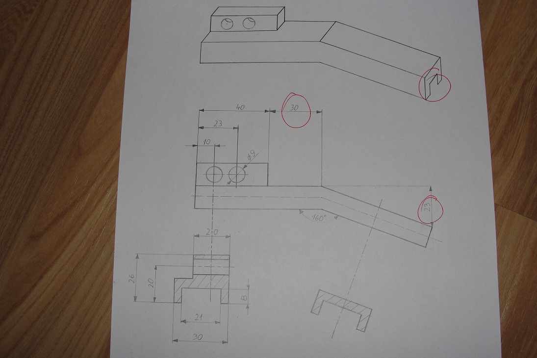

Rys.1 Nie wiem czego dotyczy błąd z wymiarem "10"

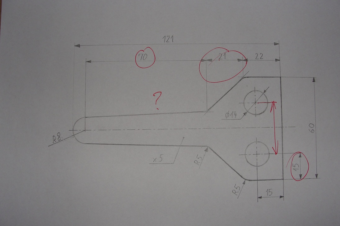

Rys2. Ten sam problem z wymiarem "30" i "23"

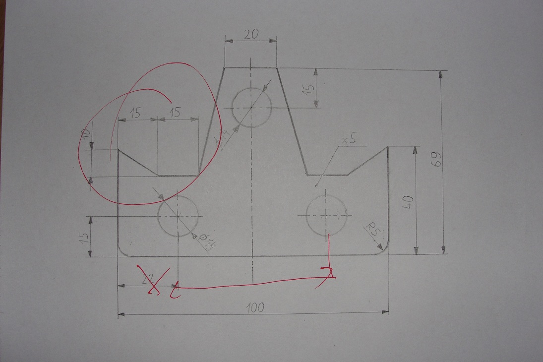

rys.4 Błędy zaznaczone w kółko

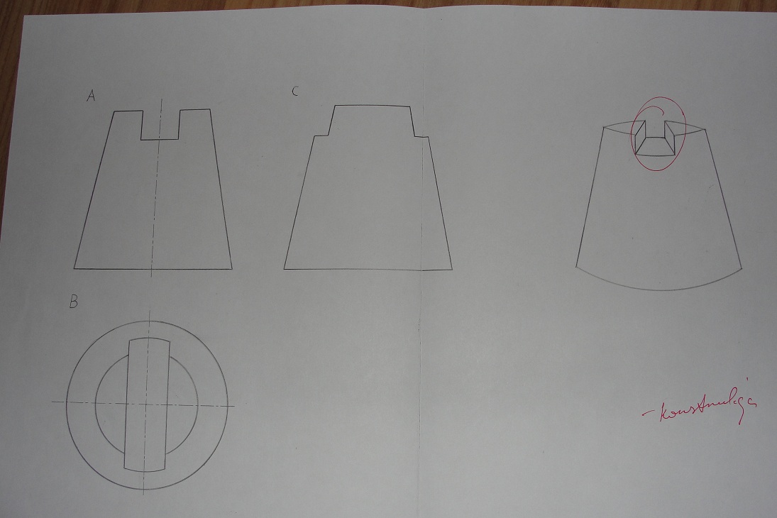

rys.5 mam napisane "konstrukcja", błedu w kółku tez nie mogę dostrzec

foto 1.
10 brak średnicy dla wymiaru 10
to co w kółkach ... jaka głębokość wtoczenie :?:
foto 3.
70 w kółku , jaki kąt lub wymiary początku i końca lini na jaką szerokość ma być wyprowadzona linia a tam gdzie jest 21 to tak samo
Ogólnie , brak wielu wymiarów dla innych wymiarów.

Rys1 - wymiar 10 nie podajesz a tylko kąt i długość 17,5x45 stopni
Rys2 - 23 nie podajesz tylko długość boku, 30 nie a całość 70
Rys4 - wyrzuć 10 i 15 skosa a podaj kąt i zostaw 15 prostej
Rys5 ta perspektywa ci nie wyszła
