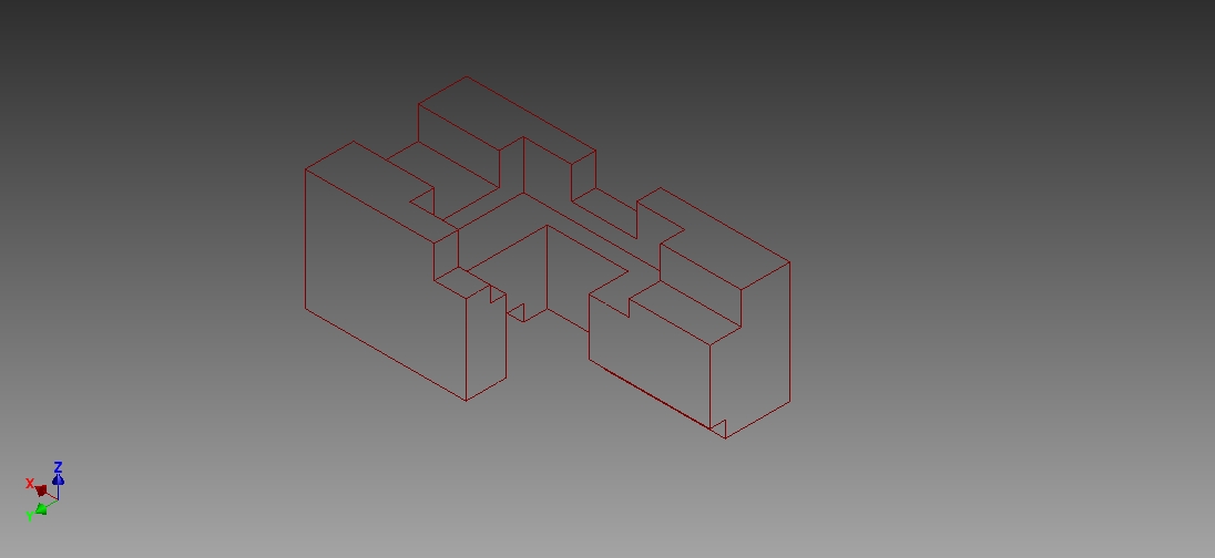

Bardzo potrzebowałbym waszej pomocy.
Treść zadania:
"Na podstawie 2 rzutów przedmiotu, wykonać rzut aksonometryczny z wycięciem jednej ćwiartki,a następnie narysować brakujący przekrój B-B."
Jeśli ktoś z Was byłby w stanie wykonać aksonometrię to będę bardzo wdzięczny. Z przekrojem B-B sobie poradzę.
To niestety pilne:(
ObrazekObrazek

Wiem,świetny poradnik. Naprawdę to mój pierwszy rysunek i nie mogę sobie tego wyobrazić - jeśli ktoś z Was chociaż naszkicowałby mniej więcej o co chodzi to ułatwiłoby mi sprawę. Chcę zrobić ten rysunek,ale go po prostu "nie widzę" i nie mogę:(

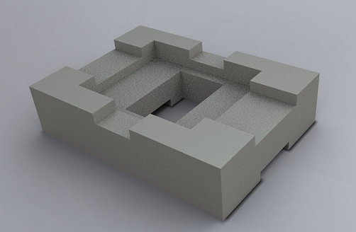

BARDZO CI dziękuje! Mam jednak wątpliwość czy ta dziura na dole nie powinna być na górze? Czy mógłbyś ten rysunek odwrócić? BARDZO mi zależy. Proszę Cię o to i jeszcze raz dzięki za ten rysunek.
Mogę się mylić ...
[ Dodano: 2010-11-07, 13:23 ]
Te rysunki to:
ten wyżej - przekrój AA
ten poniżej to RZUT Z GÓRY.
Pabloss wykonał kawał dobrej roboty,ale czy to nie powinno być odwrotnie? Już mi bardzo pomogliście,proszę o odpowiedź na to pytanie.

W jakich programach to robiliście?
Bbuli
Posty: 885
Rejestracja: 10 mar 2007, 19:43
Lokalizacja: Rumia
Post napisał: Bbuli » 10 lis 2010, 17:00
Ja w Rhinocerosie.
Pabloss
Posty: 50
Rejestracja: 30 wrz 2010, 23:02
Lokalizacja: Dąbrowa Górnicza
Post napisał: Pabloss » 11 lis 2010, 09:41
a ja w inventorze 2011
