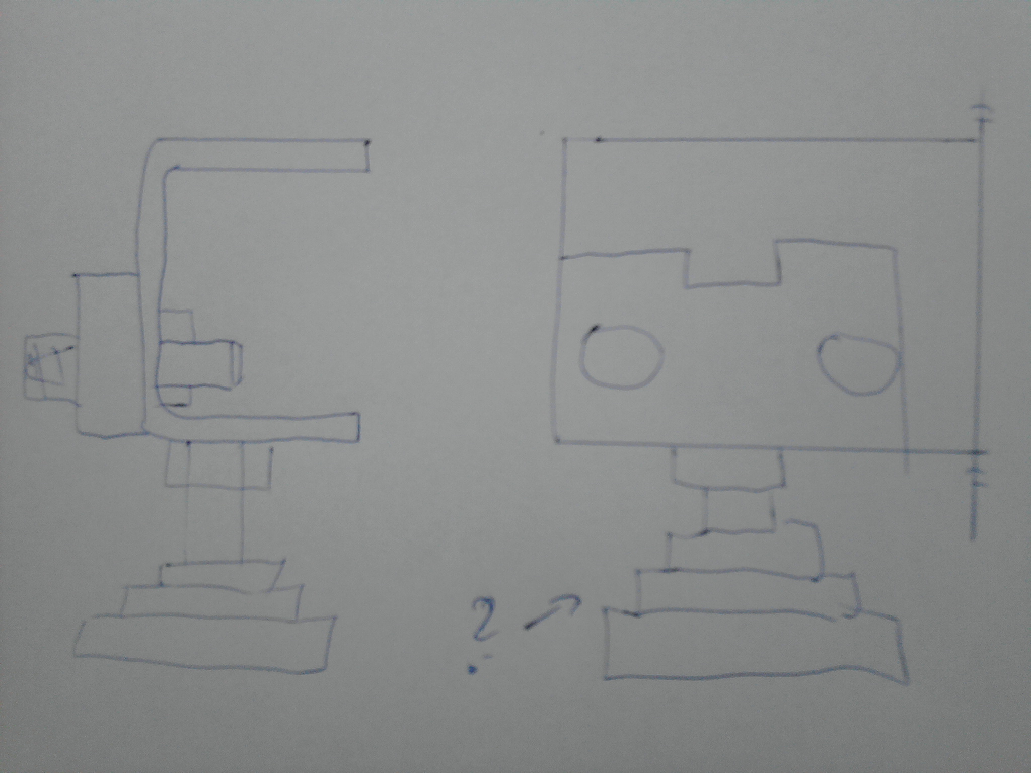

witam koledzy ! chcialem sie tylko zapytac jak powinny wygladac rzuty tego cwownika dla rysunku wykonawczego .
chodzi mi tylko o opis , albo jakis schemat w paint.
z gory dziekuje !Obrazek

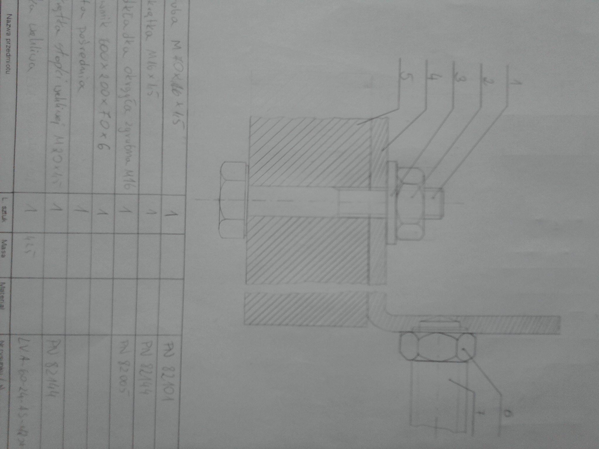

Post napisał: hacked » 01 cze 2010, 13:42
Obrazek tak zrobilem zlozeniowy

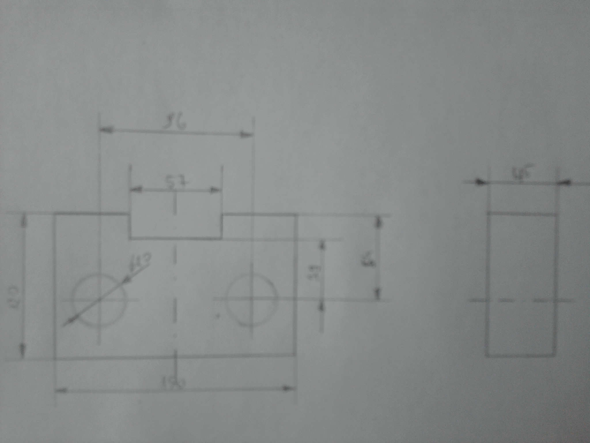

[ Dodano: 2010-06-01, 13:45 ]
Obrazek tak zwymiarowalem 2 czyli ta blaszke
[ Dodano: 2010-06-01, 13:48 ]
i teraz mam pytanie do wykonawczego , nie moge zrozumiec tresci zadania . tak maja wygladac rzuty ? i jak moge pozbyc sie rysowania drugi raz stopki ( tak gdzie znak zapytania)

Post napisał: Rafi.imir » 01 cze 2010, 14:19
Tobie chodzi o rysunek wykonawczy samego ceownika ?? bo jak to ma byc rzeczywiscie rysunek wykonawczy samej cześci jaką jest ceownik to rzut z przyodu i z boku aby pokazac przelotowosć otworów jak dla mnie wystarcza :razz:
" tak zwymiarowalem 2 czyli ta blaszke" na tym rzucie bocznym brakuje przerywanej lin i tak gdzie jest otwór prosi sie zrobić wyrwanie :razz:

Post napisał: marchru » 01 cze 2010, 14:51
popraw styl kreskowania, chyba że to na brudno
na rysunku "blaszki" nie podoba mi się wymiar 31, tak samo ten widok z boku,

Post napisał: DZIKUS » 01 cze 2010, 15:48
Zadanie jest dość niejasno sformułowane, ale mimo wszystko z treści wynika jednoznacznie, że jako pracę domową należy wykonać rysunek wykonawczy samego ceownika (co też jest całkiem logiczne), natomiast na zajęciach należy wykonać rysunek złożeniowy. Nawiasem mówiąc, samo zadanie jest tak banalne (nawet jak na poziom technikum, a co dopiero politechniki), że osobiście trochę bym się krępował prosić o pomoc w jego rozwiązaniu na forum publicznym...

Post napisał: upadły_mnich » 01 cze 2010, 16:14
przede wszystkim z tego co mi sie wydaje to ta tzw "blaszka" to jest element pośredni miedzy ceownikiem a stopką i to właśnie tę kostkę należy narysować w formie rysunku wykonawczego. Jeśli się mylę i jest tak jak narysowałeś to gwint nieprzelotowy w ceowniku :???: :shock: jakos cienko widzę.
