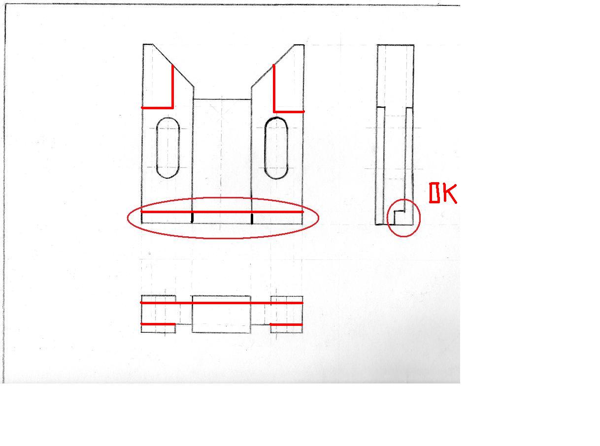

Witam. Proszę Was o pomoc. Otóż mam narysować rzuty prostokątne. Narysowałem rzut prostokątny, ale mam nie jestem pewien rzutu przedniego i bocznego. Dołączam rzut aksonometryczny i wykonany przeze mnie rzut prostokątny. Proszę o odpowiedź.
Czerwonym polem zaznaczyłem, z czym mam problem.
Pozdrawiam :)

raczej bedzie cos blizej tego

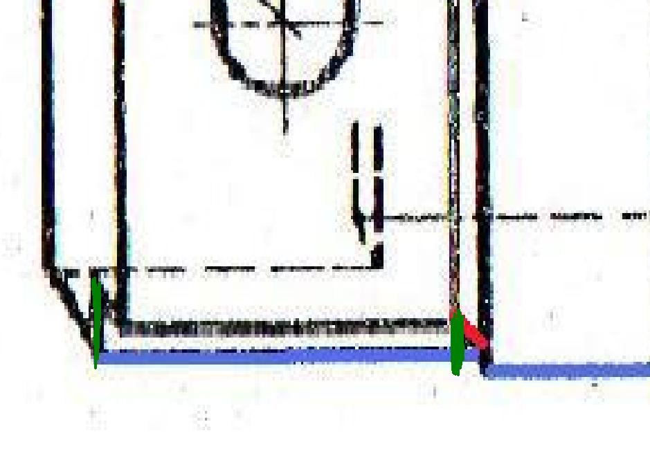

Aha. Chodzi oto, że rzut z przodu, może przedstawię to na rysunku:
Krawędzie zaznaczone na zielono, patrząc z przodu, są sobie równe, tzn. są na tej samej linii poziomej?
Chodzi mi również o rzut z góry czemu akurat tak, jak narysowałeś? Byłem pewny, że mam go dobrze.

okej to juz wyjasniam, skoro to jest tak to w takim razie powinno być tak o
poniewaz nie widac przeciecia zoltej i czerwonej wiec raczej tworza cos takiego jak na obrazku

Niestety nic z tego już nie rozumiem:P Próbuję sobie to wyobrazić. To co zaznaczyłem na zielono, tzn. te krawędzie to na pierwszy rzut oka widziałem to tak:
Niebieskie krawędzie są na tej samej linii poziomej. Natomiast zastanawia mnie ta krawędź zaznaczona linią czerwoną. Z czym ona się łączy?

tak jak zaznaczaleś krawędź na zielono to było ok.
pokazuje według twojego ostatniego z niebieskim.
taka krawędź byc istnieć nie może bo według twojego rysunku czerwona krawędź styka się z niebieska ależ po lewej zaznaczylem na zielono krawędz ktora ma jakąs szerokosć i musi istniec na przecięciu czerwonej i niebieskie (zielona po prawej)
wiec rysunek powyzej (zolto-czerwono-zielony) jest naprawde ok

Czemu ta linia czerwona jest na całej długości? Mi to bardziej pasuje tak:
Przepraszam, że się wszystkiego dopatruję, ale chcę przedyskutować ten przypadek, bo ten rysunek będzie mi dłuższy czas towarzyszył.

jezeli by bylo tak jak tobie pasuje to musialo by byc przeciecie zoltej i czerwonej a go nie ma

jak uważasz, ja bym był za moją wersja z wczoraj 12:04
