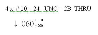

czy mógłby ktoś rozszyfrować ten amerykański zapis

4x otwór gwintowany numer 10 - 24zwoje na cal w klasie dokładności 2b
co oznacza thru nie wiem. U nas strzałką czasami się oznacza głębokośc otworu ale tutaj to nie wiem co to znaczy.

Mrozik pisze:co oznacza thru nie wiem. U nas strzałką czasami się oznacza głębokośc otworu ale tutaj to nie wiem co to znaczy.
Thru - zazwyczaj oznacza otwory przelotowe - co do strzałek, też nie wiem.

może ta strzałka to fragment linii wymiarowej? Być może ktoś kto się na tym nie zna przepisywał wartości wymiarów do edytora tekstu i poza wartością (sześciu setek cala z odchyłkami) - dołożył jeszcze tą strzałkę?
...wiem wiem - mało prawdopodobne ;)
