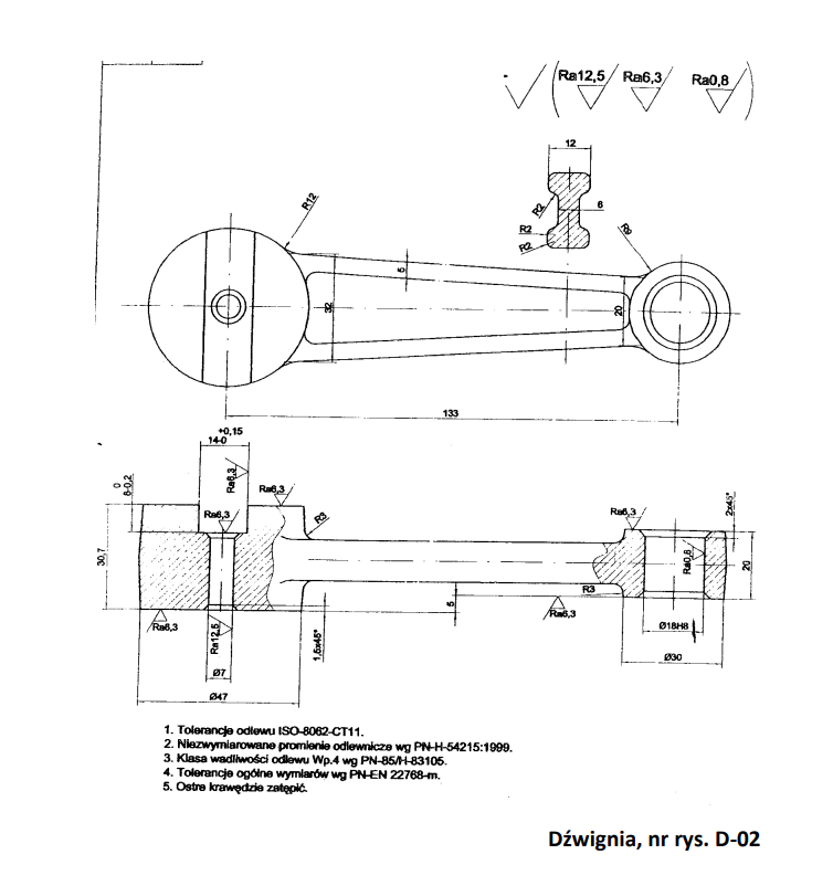

Dzień Dobry, piszę z prośbą, gdyż muszę się dowiedzieć do czego taka dźwignia będzie stosowana, na początku myślałem że będzie wykorzystywana w wale korbowym w silniku samochodowym ale jednak nie i zwracam się do was z prośbą do osób które się na tym znają do czego taka dźwignia może być wykorzystywana. Obrazek

to jest korbowód nie dzwignia, jakis maszynowy.

Kurna ludzie ... nikt tu nie jest jasnowidzem od czego ta część - jest to DŹWIGNIA od jakiejś maszyny, taką nazwą podpisany jest też rysunek a nie jako korbowód i tu nie kombinujcie.
Skieruj rozmowę z profesorem by rozważyć jaką/jakie funkcje może pełnić ta część:
- rowek gdzie jest otowór fi7 świadczy o tym że ten przegub przenosi ruch/ moment obrotowy z jakiegoś napędu (wzmocnienie w postaci żeber odlewniczych świadczy że musi spełniać wymogi wytrzymałościowe).
- na drugiej stronie gdzie jest fi18H7 mamy tolerowaną i szlifowaną powierzchnię co może świadczyć że współpracuje z jakimś sworzniem / wałkiem obrotowo.
- jest to odlew co świadczyć może że jest to część z maszyny produkowanej seryjnie

Po prostu dźwignia która ruch (niepełno)obrotowy jakieś osi przenosi na ruch posuwisto-zwrotny cięgna lub innej części. Albo odwrotnie.

A ja bym podszedł do tego inaczej. Na początku obejrzał bym rysunek. Zacznijmy od prawej strony. Mamy tam otwór 18H8.
Rozumiecie! 8H8, a więc 18,000 ÷ 18,027 mm. I co w ten otwór wejdzie? Na łożysko za duża tolerancja, ale może w tym być obrotowa rączka.
Tym bardziej, że z drugiej strony mamy zwykłe Φ7 a ponad otworem bardzo luźno stolerowany kanałek o szerokości 14, który może być nawet półtorej dychy luźniejszy. To nie są tolerancje pod wpusty!

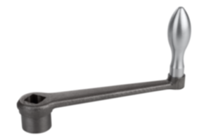

Tak, to element jakiejś korbki. Ot takiej mniej więcej, jak ta:
Z ym, że ta z linka ma gniazdo czworokątne, a ta z rysunku ma po prostu kanałek, który służy do blokowania na wyjściu wałka, który wchodzi w korbkę, a sama korbka, żeby nie spadła, jest dodatkowo przykręcana przez otworek Φ7, śrubką M6.
