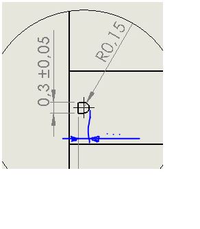

Czy ten rowek został dobrze zwymiarowany?
rozumiem, że na promieniu nie trzeba już dopisywać tolerancji
Wymiarowanie
- Posty: 264
- Rejestracja: 11 wrz 2018, 08:23
Re: Wymiarowanie
nie widać reszty rysunku i co to tak naprawdę jest za "rowek" - a ma to znaczenie...
Tolerancje warsztatowe długości określa norma ISO 2768
niestety określa wymiary liniowe od 0,5mm
R0,15 łącznie z wymiarem 0,3 w takiej postaci to wg mnie błąd wymiarowania (przewymiarowanie) - jeśli wymiar 0,3 wykonasz w tolerancji max. lub min. to R0,15 nie będzie łukiem połowy okręgu ...
wg mnie:
- osobiście zastanowił bym sie nad tym jak sens ma wprowadzanie tolerancji,
- w razie konieczności R0,15 wstawił bym w nawiasie (skoro tolerancja jest istotna),
- (nie znając poglądu na rysunek) prawdopodobnie w tym przypadku przy wymiarowaniu R0,15 należałoby skoordynować środek tego łuku (a tym samym rowka),
- (nie znając poglądu na rysunek) rozważył bym wprowadzenie wymiaru jak niżej
