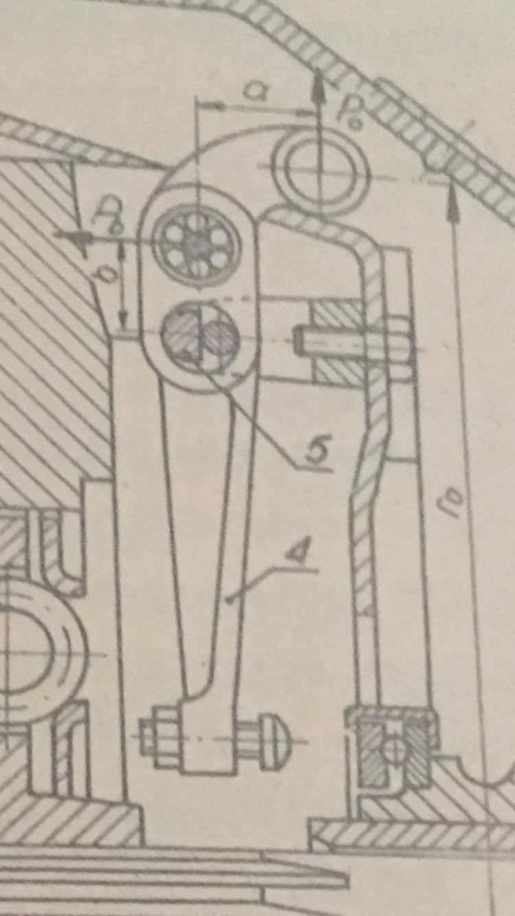

Oznaczenie
mocowanie dźwigienki

Jak dla mnie to nie jest wpust - takich elementów z założenia się nie kreskuje. Najważniejsze pytanie jest takie czy kreskowanie jest zrobione tak jak powinno (czyli komponent ma ten sam wzór). Nie masz jakiegoś innego rzutu jeszcze ?
