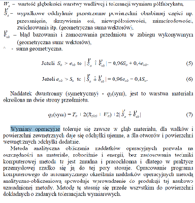

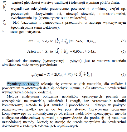

Post napisał: dawid45545 » 20 wrz 2017, 21:52
Oj wybaczcie, dopiero teraz to wszystko odczytałem, widzę że dużo osób się tu wypowiedziało za co serdecznie dziękuję.
Z sformułowaniem "Wymiar operacyjny" nie spotkałem się na żadnej dokumentacji technicznej, po prostu dostałem takie pytanie, co to jest "Wymiar operacyjny"
Z informacji jakie znalazłem (dołączam w załączniku), raczej chodzi o naddatki, tam używa się tego sformułowania. Po zagłębieniu w tematykę doszedłem do wniosku że wybrałem złą kategorię na forum za co serdecznie przepraszam. Jak dotąd nigdzie nie spotkałem definicji tego sformułowania, ale już mniej więcej wiem o co chodzi :wink: .

adam Fx pisze:nie zupełnie sam naddatek- jest to wymiar wraz z naddatkiem i tolerancją
http://www.m65.pk.edu.pl/zppw/Zajecia%2 ... ternet.pdf
Nie zważyłem linku, Dzięki serdeczne ^_^, dopiero sam na niego się natknąłem :wink: .

reddin pisze:Wymiar operacyjny to nie jest pojęcie stosowane w rysunku technicznym
dawid45545 pisze:chyba że znajdzie ktoś jakąś fachową definicję "Wymiaru operacyjnego" w tej tematyce
Słusznie @reddin pisze, że nie istnieje w rysunku technicznym (maszynowym, elektrycznym, budowlanym...) pojęcie wymiar operacyjny.
Istnieje natomiast w rysunku technicznym- technologicznym pojęcie: wymiarowanie operacyjne, czyli podawanie wymiarów wykonywanych w danej /konkretnej operacji technologicznej, co nie oznacza że są to wymiary operacyjne( z definicji wymiaru) lecz czynność podawania wymiarów.
W nieobowiązującym (ogólnie) slangu ktoś to nazywa wymiarem operacyjnym jako zbitkę myślową czynności i wymiaru niekoniecznie precyzyjną, zrozumiałą dla ogółu.
