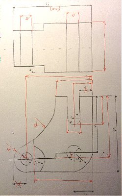

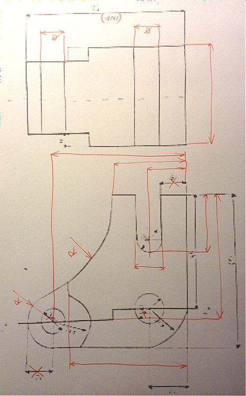

Witam, to znowu ja, z tym samym problemem. Właściwie nie problemem, tylko prośbą. Czy znalazłaby się ktoś i poświęcił troszkę swojego czasu, na sprawdzenie zwymiarownia mojego rysunku? Jest to oczywiście na brudno, użyłam czerwonego w celu lepszej widoczności. Spodziewam się, że może brakować wymiarów, albo, że może niektóre są złe, i stąd moja prośba

Przeczytaj mój wcześniejszy post o wymiarowaniu, jest tam opisane jak się do tego zabierać. Uwagi do Twojego rysunku:
- Podstawowy sposób wymiarowania to wymiarowania od baz. Przyjęłaś bazy na dole i z prawej, więc należy się tego konsekwentnie trzymać. Zatem położenie pionowe górnego otworu od dolnej krawędzi..
- Średnice otworów wymiarujesz na przekrojach.
- Brakuje poziomego położenia górnego otworu.
- Brakuje promienia łuku oraz szerokości prawego końca detalu.
- Brakuje całkowitej szerokości detalu.
- Brakuje głębokości nacięcia. Nacięcie zwymiarował bym do osi i podał jego szerokość a nie średnicę łuku.
- Brakuje wymiaru pozycjonującego uskok w wybraniu.
- Detal ma jeszcze wybranie widoczne na brakującym rzucie z góry. Trzeba je pokazać i zwymiarować.
- Ponieważ podana jest pozycja górnego otworu i promień zaokrąglenia, więc pionowy gabaryt jest nadmiarowy. Można ten wymiar podać w nawiasie - jako informację dla wykonawcy jakiej wielkości materiał jest potrzebny.
Wymiary powstawiałem tam gdzie było miejsce. Trzeba je oczywiście uporządkować i ustwić tak, żeby się nie przecinały.
