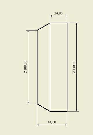

Wałek - poprawność wymiarowania
Grawer.Gift
Posty: 534
Rejestracja: 31 mar 2012, 13:27
Lokalizacja: wawa
Post napisał: Grawer.Gift » 03 mar 2015, 08:48
DR131182 pisze:
Ta duża faza jest akurat mało istotne zestopniowywanie z fi 90 na fi 130 chyba że inaczej to zestopniować ??
Zestopniowanie jest takie jakie jest .
Tyle, że ono pewnie z czegoś wynika chociażby z przeznaczenia, a do czego ma to służyć to nie wiemy.
Albo ,,wyjdzie" samo, albo nie.
Może mieć to znaczenie dla współpracy z innymi częściami, albo nie.
Tyle, że jeśli nie ma to znaczenia technologicznego, to po co to stopniować.
Jeśli ma znaczenie to należy podać wymiar , aby ten co robił miał jasną sytuacje i prawidłowo zwymiarowany rysunek przedmiotu i nie musiał z tangensów i cosinusów obliczać brakujących wymiarów.

DR131182 pisze:Masz jakiś katalog żeby dobrać taki nakiełek lub normę

Post napisał: kamar » 03 mar 2015, 17:46
Grawer.Gift pisze: Albo ,,wyjdzie" samo, albo nie.
Albo mam pojęcie o czym pisze albo nie :)
Masz początek stożka. średnice początkową i kąt więc czego ci jeszcze do szczęścia potrzeba ?

Post napisał: jasiu... » 03 mar 2015, 18:24
kamar pisze:Masz początek stożka. średnice początkową i kąt więc czego ci jeszcze do szczęścia potrzeba ?
Promienia, jeśli masz nakiełek typu DR :mrgreen:

Post napisał: Grawer.Gift » 03 mar 2015, 19:07
kamar pisze:
Możliwości wykonania ? poprawnego ?
nie pytaj dlaczego
spróbuj np sprawdzić wymiar ( ten który jest nie podany ) mając tego ,,mela" zamocowanego w uchwycie tokarskim( bez wyjmowania)
zresztą są teorie że spodnie da się założyć przez głowę, pytanie tylko w jakimż to celu
Rysunek techniczny , wykonawczy , zrobiony jest najczęściej przez kolesia, który wie do czego ma to służyć i jak ma być wykonane ( bezbłędnie ) przez innego kolesi któremu może to zwisać do czego ma to służyć, ale ma to bezbłędnie wykonać .
To taki język fachowców.
Jeśli coś jest w tym niejasne, to oznacza że których z nich nie jest fachowcem a zwyczajną du** wołową.
Po co tam są podane tolerancje wg zasady stałego wałka ?
,,fachura" zrobi to pasówkę, jak mu się postawi flaszkę.
Wiec może jest sens robić zgodnie ze sztuką ale i z logiką.
Jak będzie miał to wykonywać murzyn który gada tylko w suahili to jak mu to wytłumaczysz skoro on nie ma telefonu, ani nie zrozumie o co ci chodzi , bo nie zna języka?
I po to wymyślono język fachowców - rysunek techniczny, który ma w sposób jednoznaczny określać łossohozzi.
Ale rozumiem, że masz na to inny punkt widzenia.

Post napisał: Grawer.Gift » 03 mar 2015, 20:12
zapytam wiec inaczej
odróżniasz to co zawiera pytanie tematu postu : CZY JEST DOBRZE ZWYMIAROWANE?
Od tego :
mając długość wałka i kąt ścięcia , oblicz poszczególne wymiary ?
CZY ,,DOSZCZEGASZ " różnicę?
Posty: 17279
#18
Post napisał: kamar » 03 mar 2015, 20:19
Darcie to tu nie pomoże. Rysunek techniczny to nie polityka, zakrzyczeć się nie da. Dostałeś wałek zwymiarowany jak chciałeś, więc go wykonaj. I tyle w tym temacie.

Post napisał: Grawer.Gift » 03 mar 2015, 21:04
kamar pisze:Darcie to tu nie pomoże. Rysunek techniczny to nie polityka, zakrzyczeć się nie da. Dostałeś wałek zwymiarowany jak chciałeś, więc go wykonaj. I tyle w tym temacie.
Rozumiem odporność na wiedzę, to normalne u pewnych typów.
Ale dlaczego nie rozumiesz że to nie ja : uwaga będzie dużymi napisane :
NIE JA PYTAM CZY RYSUNEK JEST DOBRZE ZWYMIAROWANY.
czy nadążasz ?
a odpowiedz jest jedna : BRAKUJE WYMIARÓW.
To że ktoś się domyśla i że można obliczyć NIE MA ZNACZENIA DLA MERITUM
( pojecie ,,meritum" obczajasz ? )
Sedno ( obczajasz ,,sedno " ? ) sprawy , w sednie jest pies pogrzebany -:)
tu jest szkopuł i sęk
a nie że ktoś sobie obliczy albo wykona ,,telefon do przyjaciela".
zamiast świrować , wystarczy przeczytać temat i fszyho jasne.
